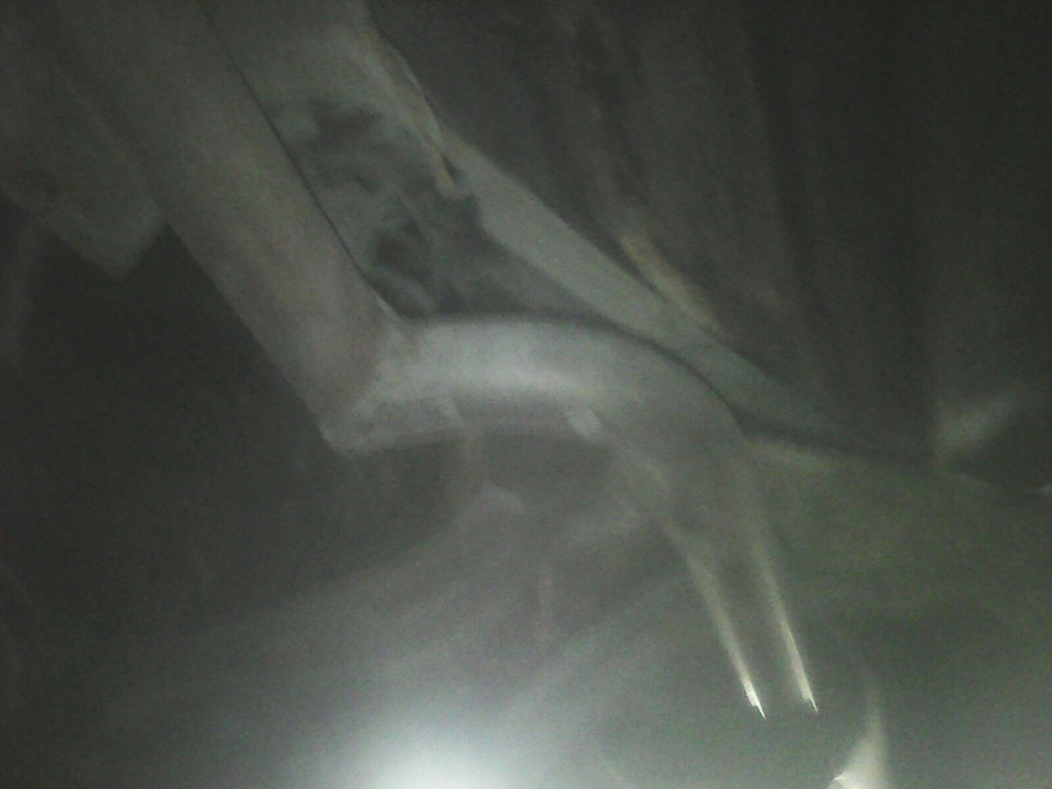

Наконец то добрались руки до авто. Замена оказалось не такой уж и сложной(ибо не своими руками:)), но в целом смогу теперь и сам заменить. Вскрыли клапанную крышку, там все прям замечательно, грязновато только чутка. Нашел маленький колхоз, что не увидел в начале ввиде самопальных труб на глушитель. В целом доволен. Ремень грм стоял Sun, был еще в живом состоянии, а вот балансиру плохо, стоял Mitsuboshi.

Показал бы фото со стороны ланжерона как это происходит, замена ремня . там плрнуть негде а люди ремень меняют …
На подъемнике мастер поменял за пол часа и ролики и сальники и ремни. Менял снизу.
Скоро узнаем как это . мне предстоит это на одной из машин
Пришлось клапанную крышку снимать только, иначе не достать защиту было. Цена вопроса около 4-5т.р. Точно цену не знаю, делали по знакомству.
Не исключено, что это родной Mitsuboshi с завода ) особенно если пробег не скручен, хотя это мало вероятно, у моего карбого аккорда 2 года назад было 485000 ))
223т км для 1992г))) Второй круг наверн
