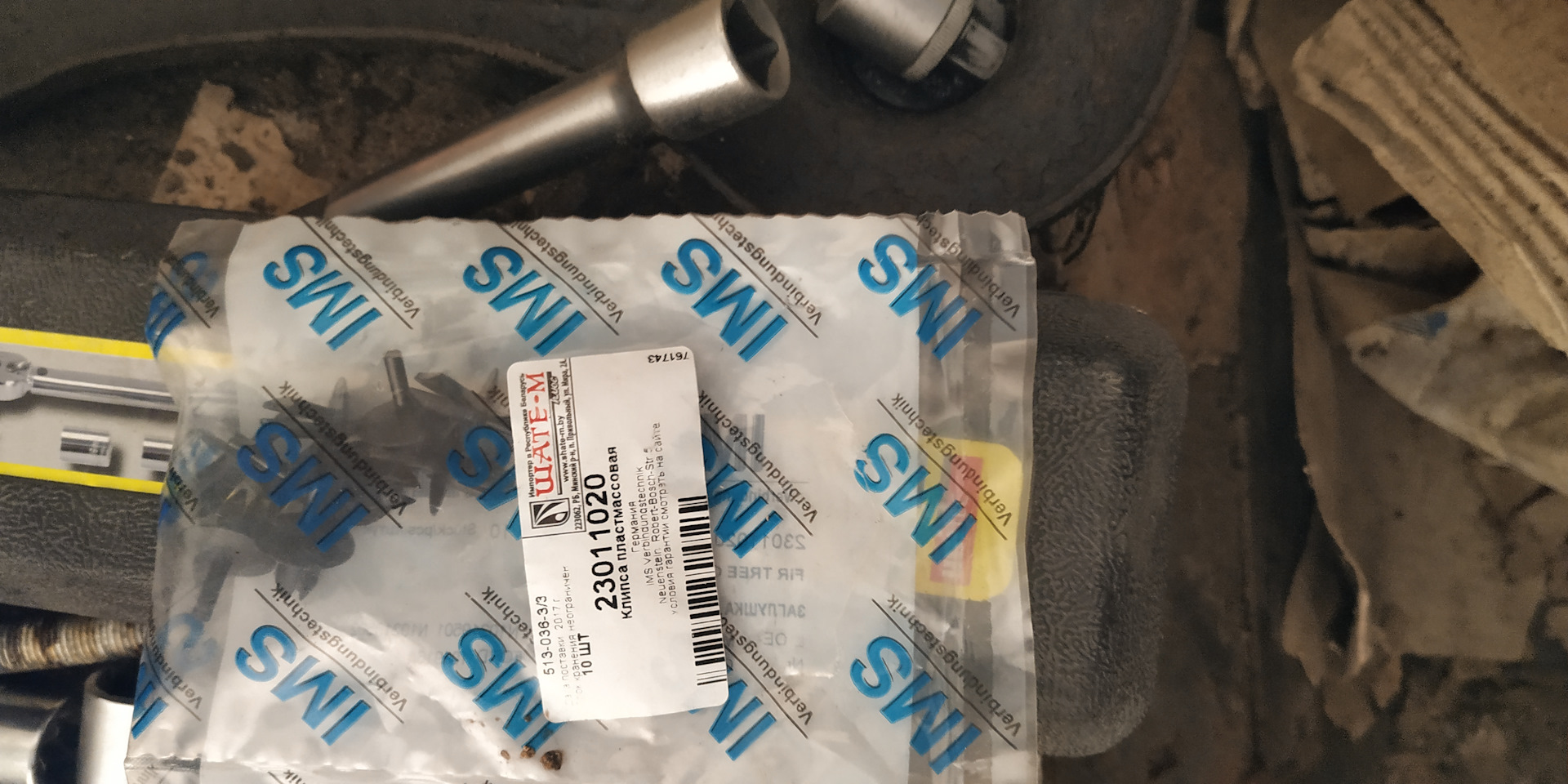

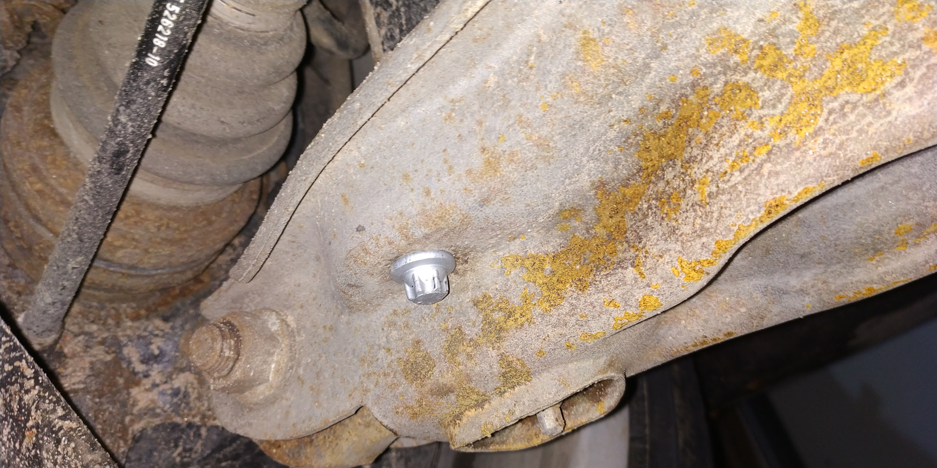

По работе пришлось ехать на неделю в Минск. Дай-ка думаю поеду на шиномонтаж отбалансируюсь. Итог — 1 болт заломан при откручивании. Быстренько заказал 10 новых болтов на переднюю ось и стал искать где выкрутить в Минске.
Sekretka.by дико тугой человек. 4 дня я ему звонил и договаривался о встрече заранее, но слышал только отговорки. По итогу приехал в Гродно и тут(хоть я и очень не хотел) выкрутить с помощью приваривания гайки на шпильку. Правда человек сделал все просто отлично и аккуратно.

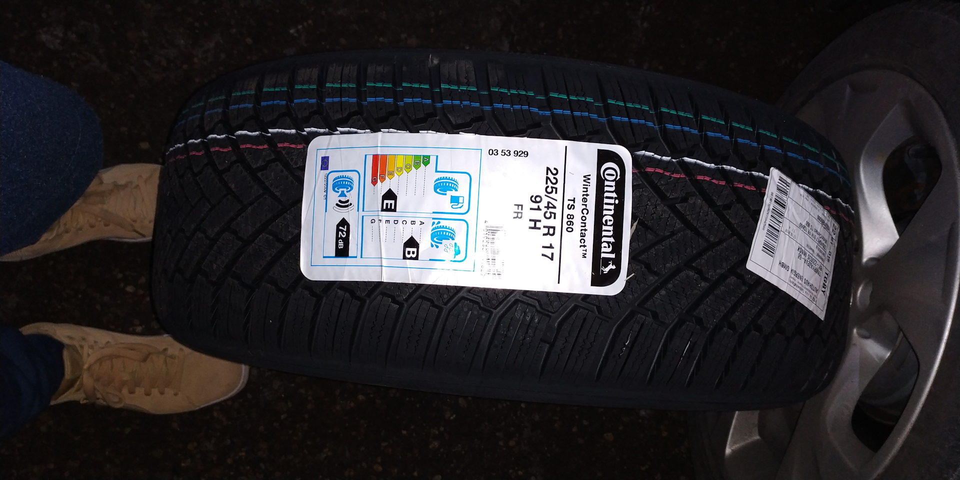

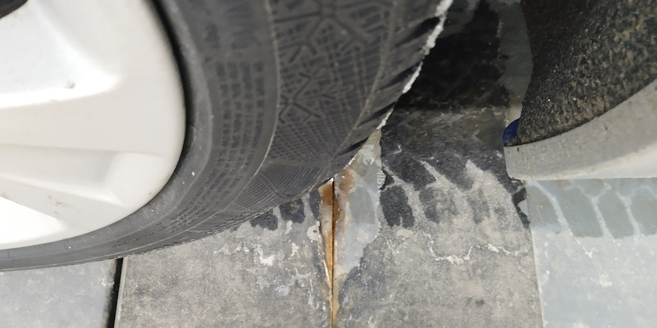

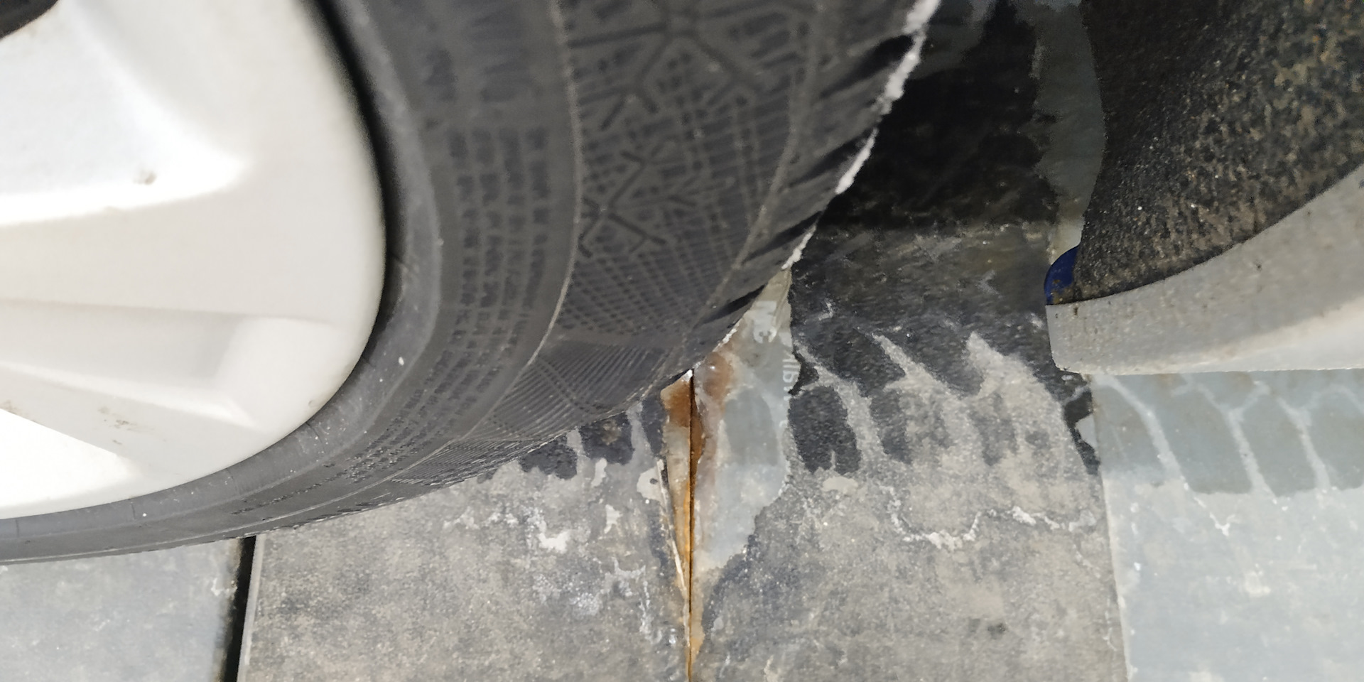

Далее, когда ехал по МКАД (будь он проклят со своими ремонтами). После первого ремонта простояв в пробке 25 минут я словно вырвался на волю и нажал на газ. И тут меня поджидала яма ноут ной около 40-50см и довольно широкая. В итоге минус 1 баллон резины(появилась боковая шишка) и (после диагностики подвески якобы амортизатор правый).

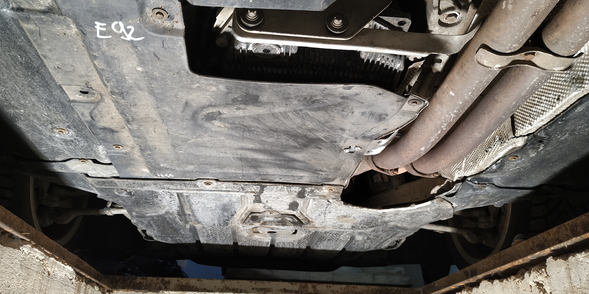

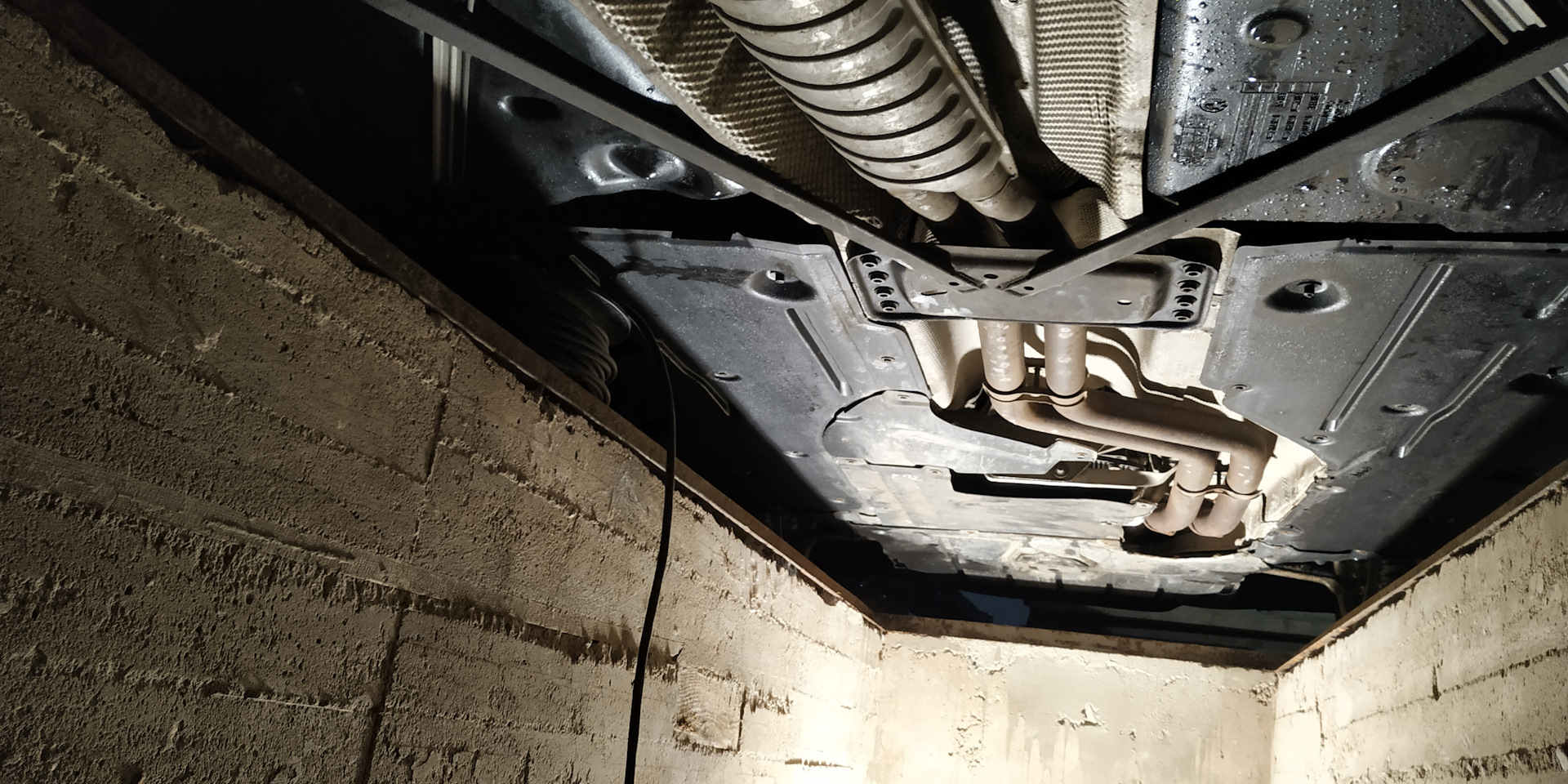

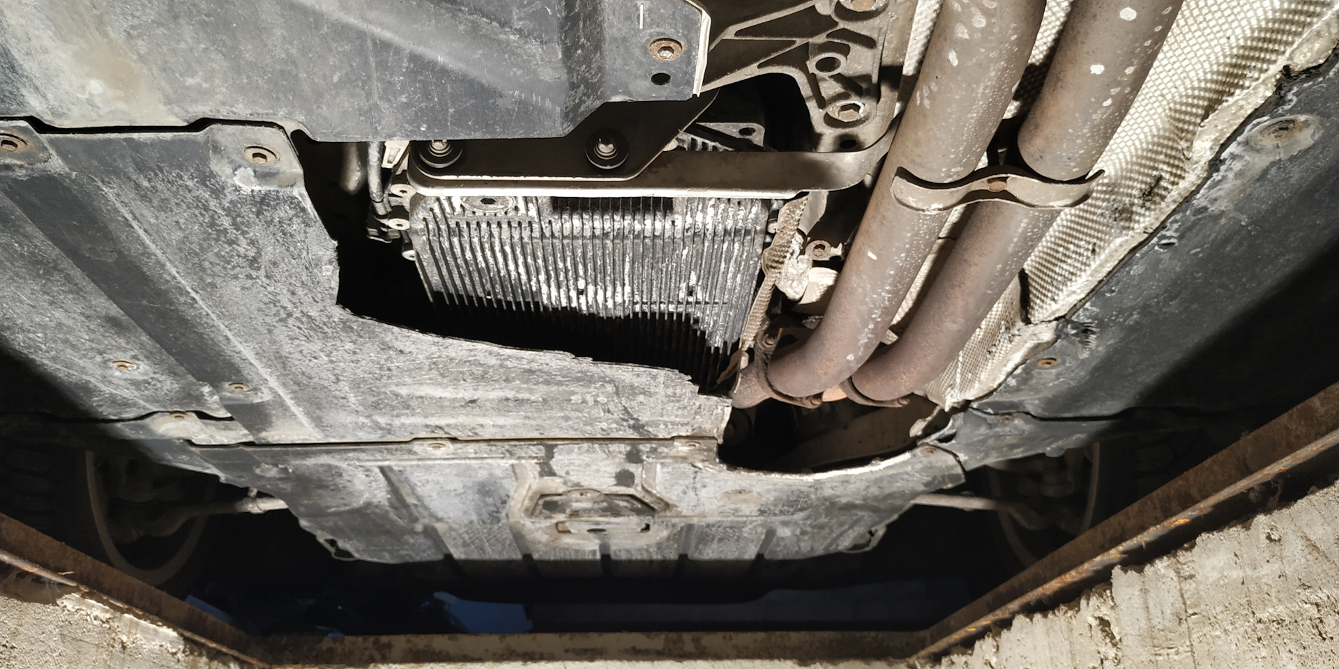

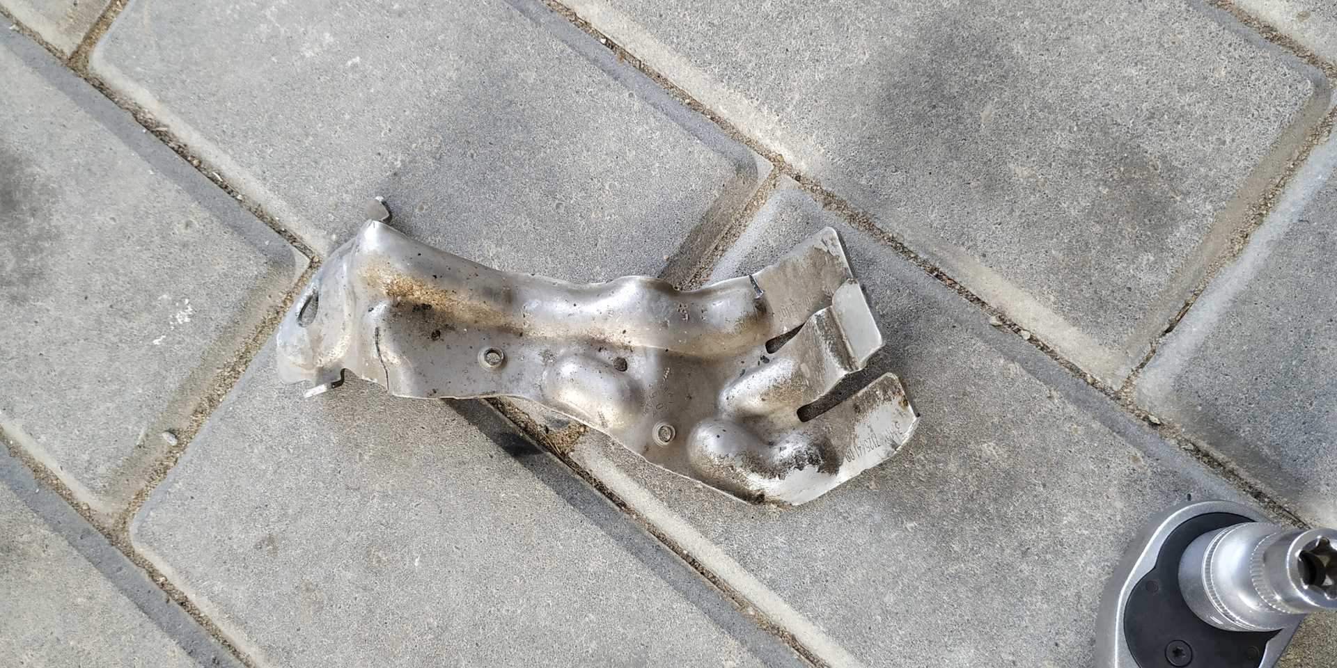

Заказал амморты и поехал в гараж устанавливать защиту КПП
, которую сломал в начале зимы(мысли о занижении меня все еще посещают :)) и как я был удивлен когда увидел это.

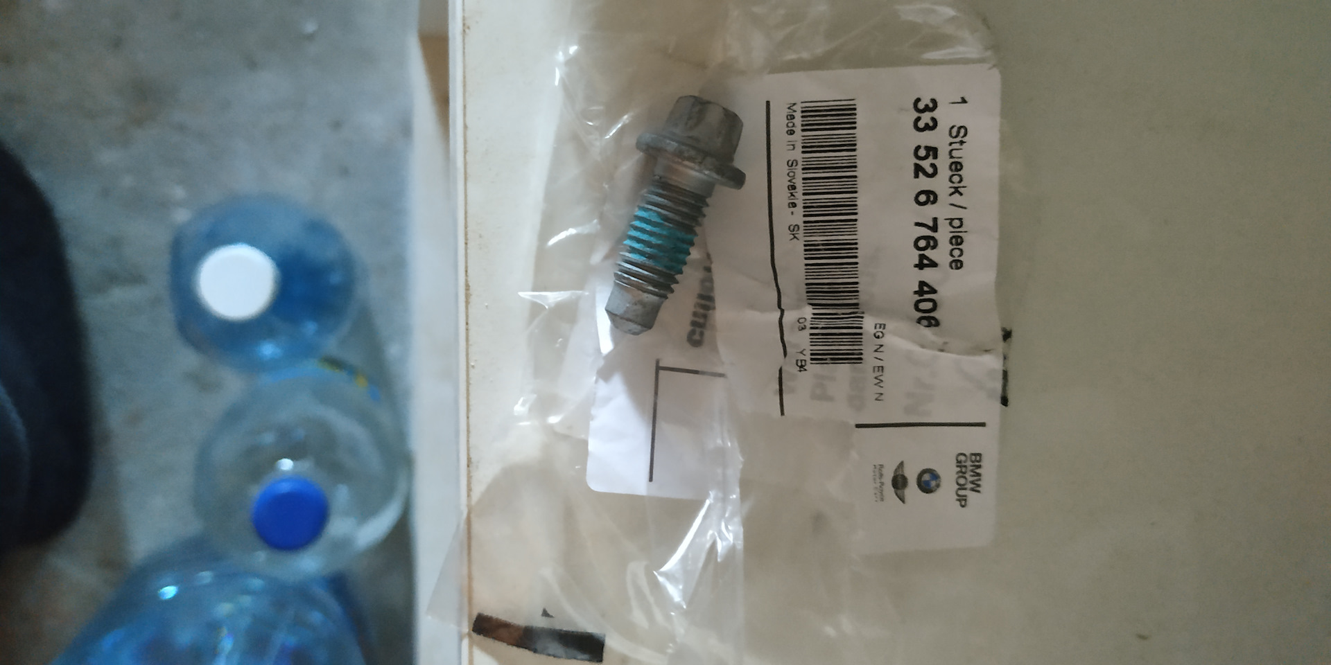

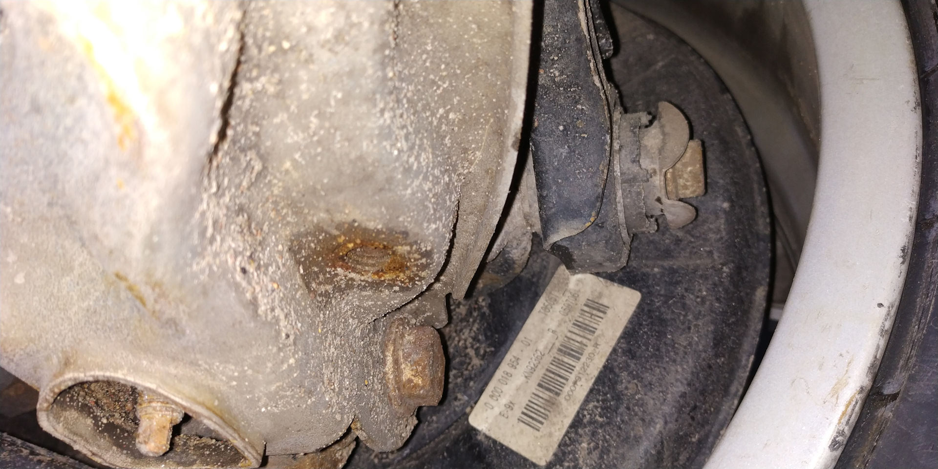

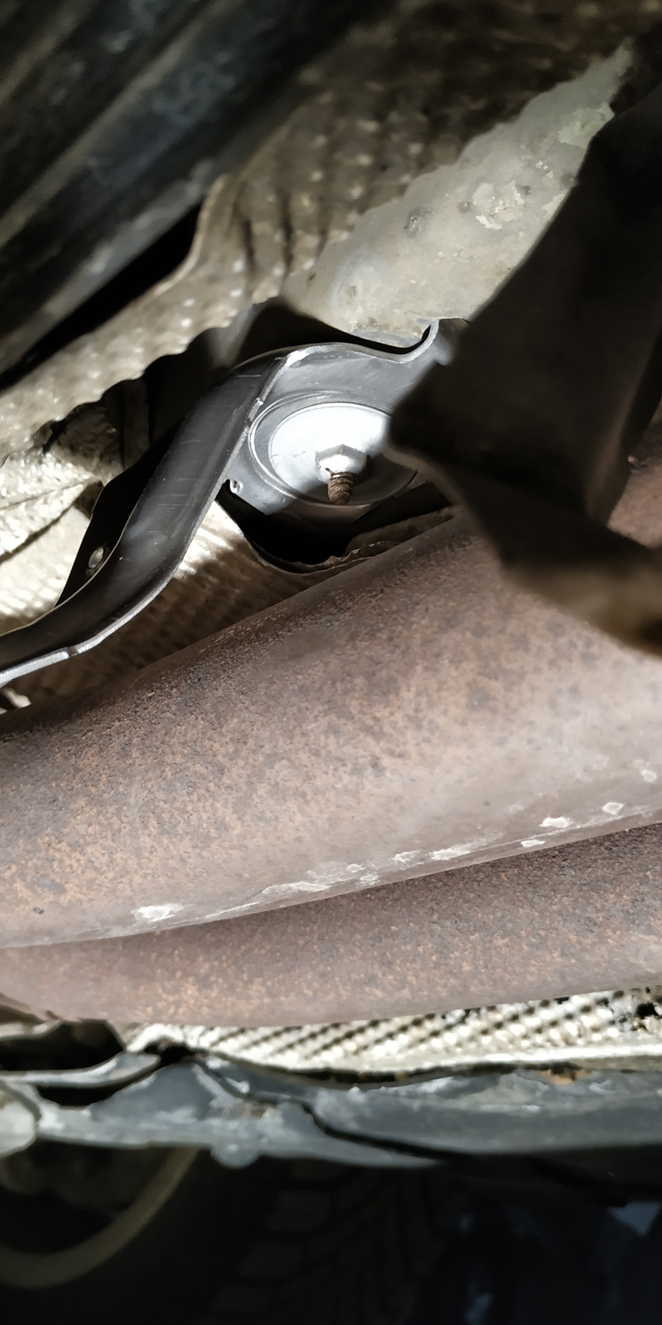

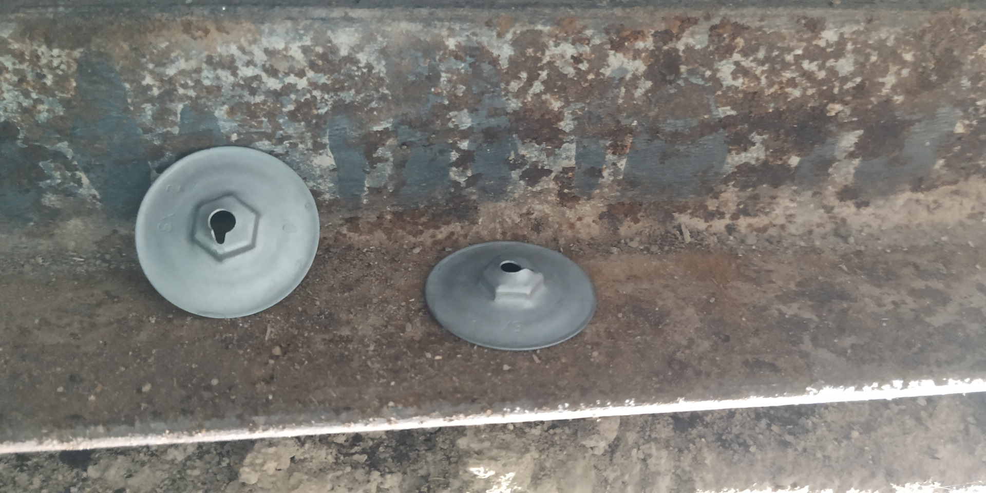

Болты нижней подушки амортизатора отсутствовали. Вот думаю диагностика. Поеду к ним в среду хоть выскажусь.

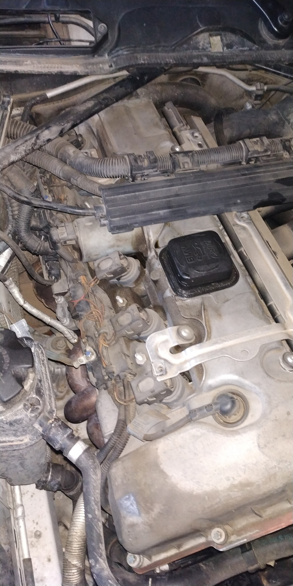

Также проверил vvt на замыкание на корпус. Был приятно удивлен что все ок. Правда прокладка сопливит.

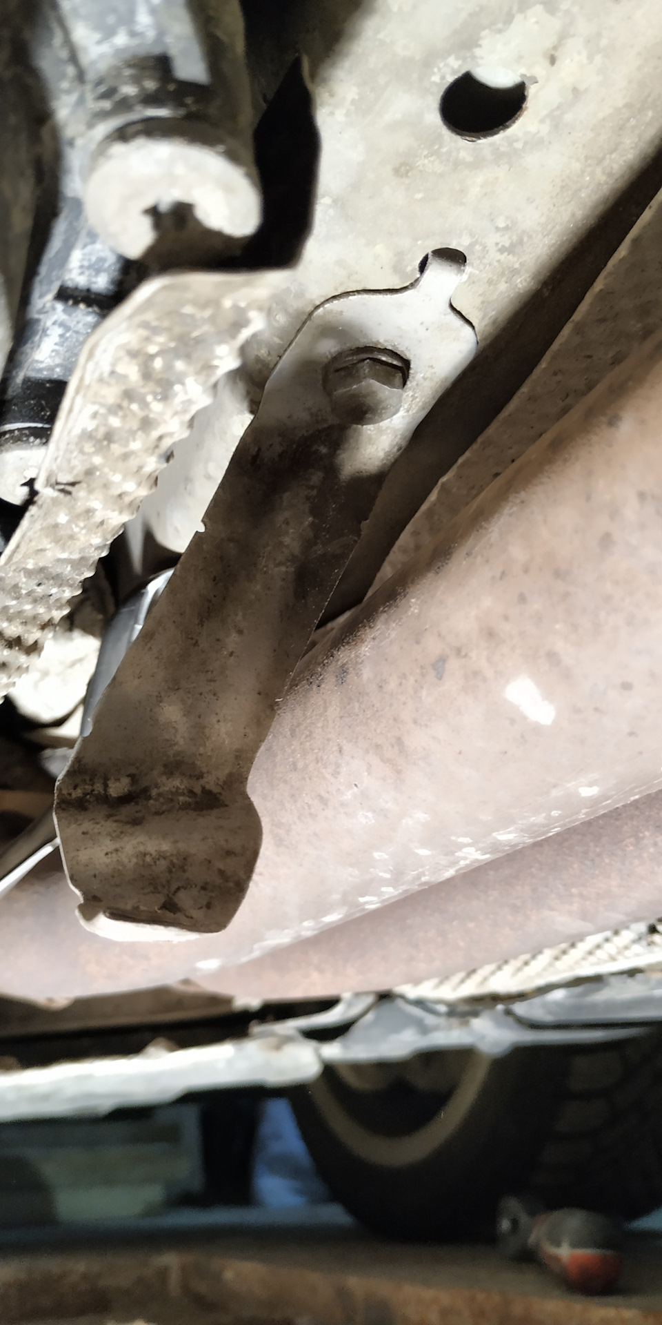

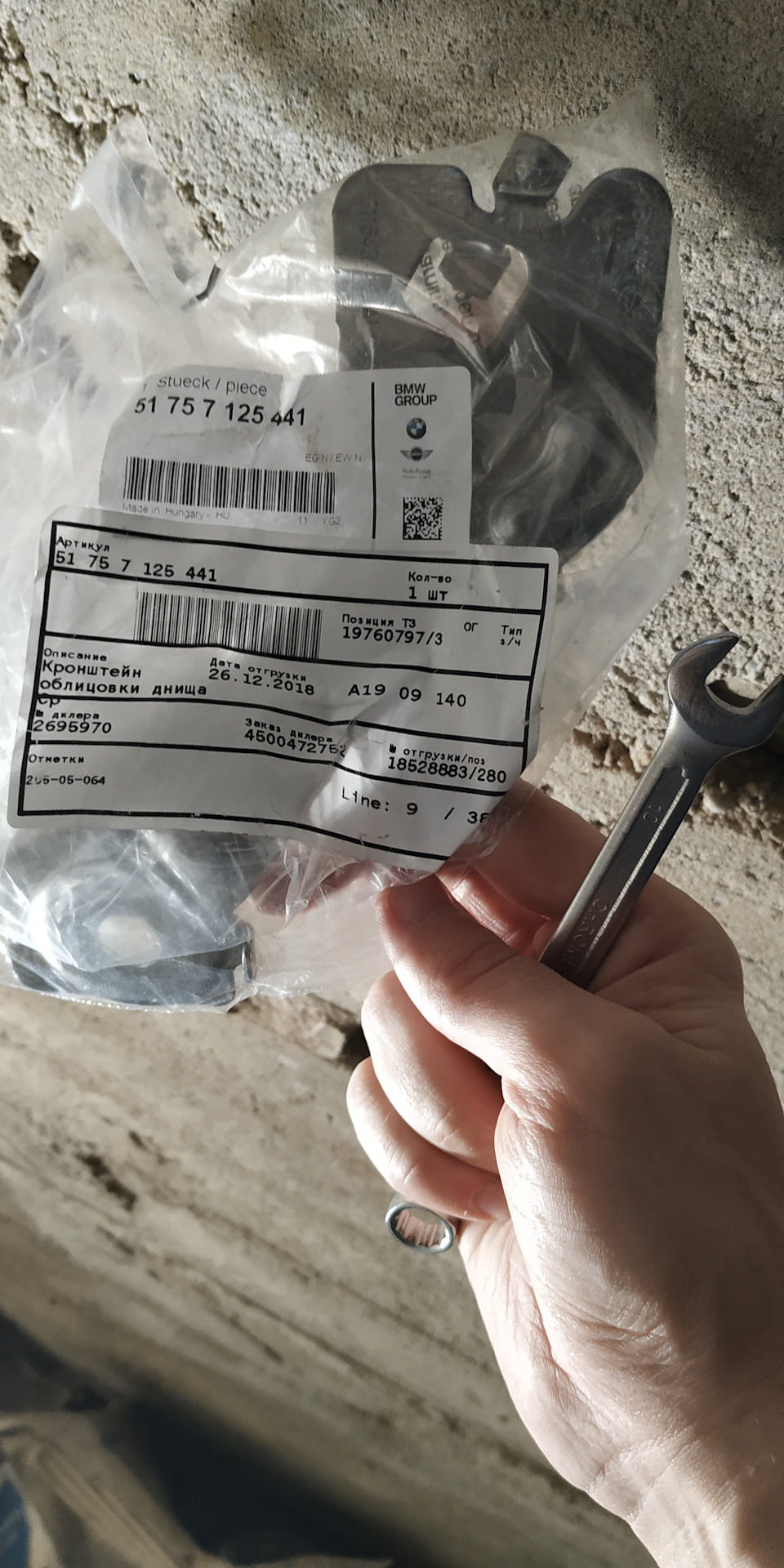

Заказал болты новые, подушку, а также поставил распорку сзади нижнюю. Отлично вписалась. Все очень хорошо открутилось. Машинка стала немного собраннее.
Огромное спасибо Regino за помощь в доставке из Минска одной покрышки. Думаю ничего не станет, что парой не заменил. Пробег не такой большой на новой резине.

Защита КПП 25р
Кронштейн 20р

Неужели я не один кто потрял эти болты на задних аммортизаторах. Тоже их не обнаружил недавно. Заменил на не родные. Тоже нужно ориджинал заказать.

— Защита КПП 25р
Учитывая, что новая стоит 225 рублей, можно сказать колесо отбилось :)
Я вот не нашел, заказал новую защиту, ценник внушительный получился.
Не знаю где она 225. Для меня она новая была на момент просмотра 166р
да, возможно есть разница из-за того, что у меня купе.
