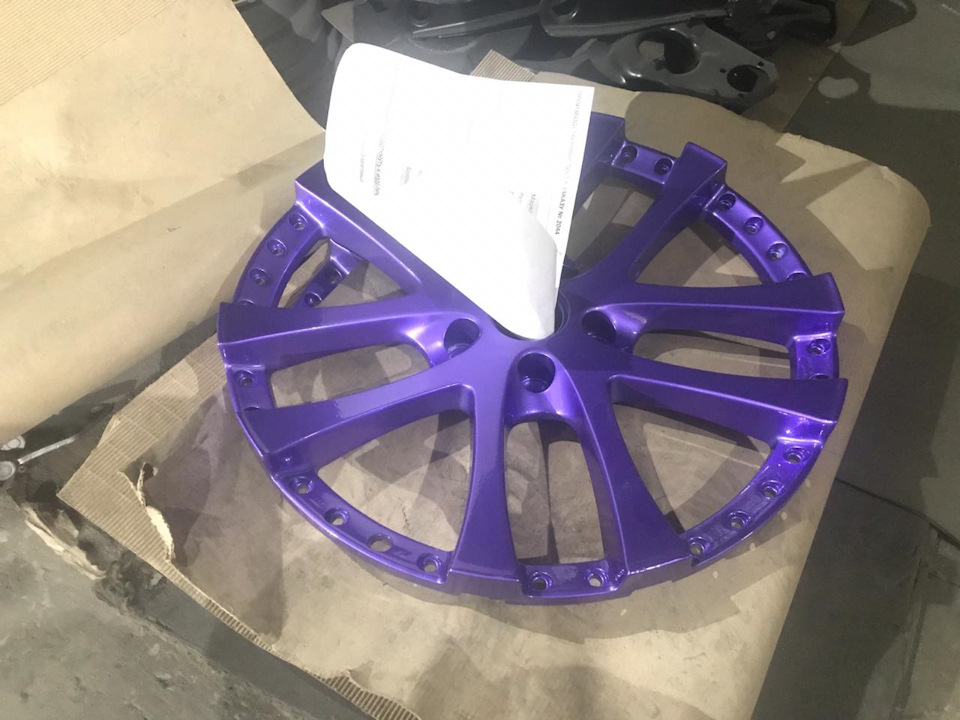

Центр и инер с 2го диска совмещаем с полкой 3го диска, а инер 3го диска с полкой 2го диска и центром 1го диска.
И получаем переднюю пару с полкой 88мм инером узким, и заднюю пару с полкой 105мм.
По вылету не должно сильно поменяться ) но вот передняя пара может сильно поплыть с вылетом)

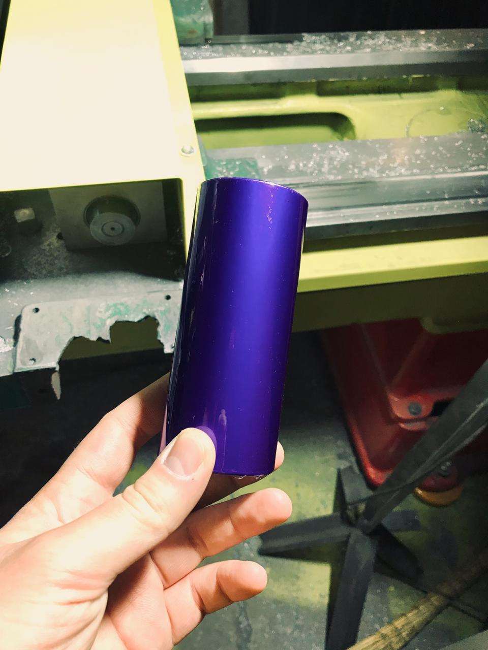

я не сразу понял кто это))) я лично не видел) видел что уже даже покрасили но в цвет не попали) нужный.
