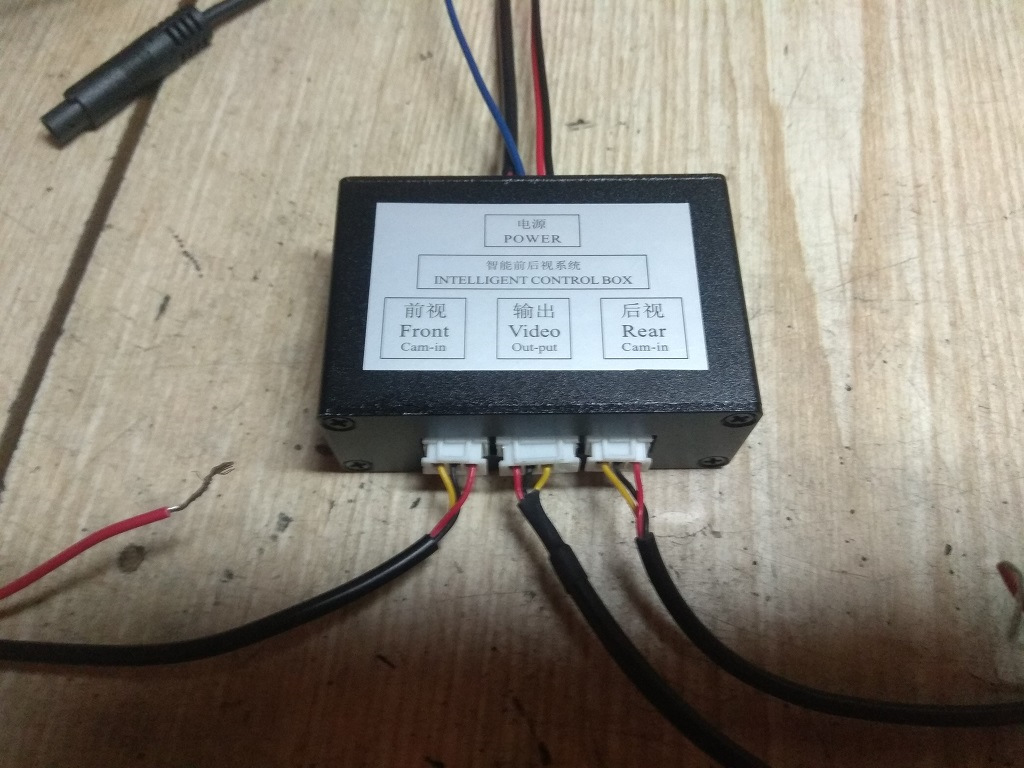

Логика работы следующая.
1. При включении зажигания включается передняя камера на 8 сек.
2. При включении задней передачи, включается штатная задняя камера. При выключении задней передачи задняя штатная камера выключается и включается передняя на 8 сек.
3. Есть дополнительная кнопка для принудительного включения и выключения передней камеры.
4. Фича для АКПП. При включении N или D, т.е после прохода селектора через R, включается передняя камера на 8 сек. Связано это с тем, что в момент прохода селектора через R, фонари заднего хода кратковременно вспыхивают, и этого достаточно, что бы коммутатор воспринял этот импульс как включение задней передачи и включил переднюю камеру. Т.е включая D и начиная движение мы имеем рабочую переднюю камеру в течении 8-ми сек.

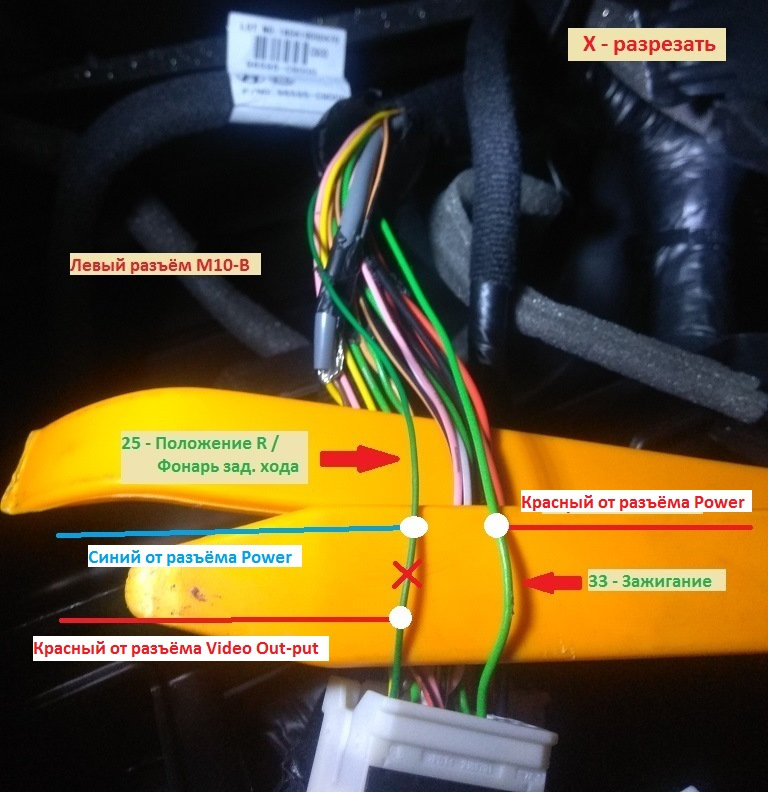

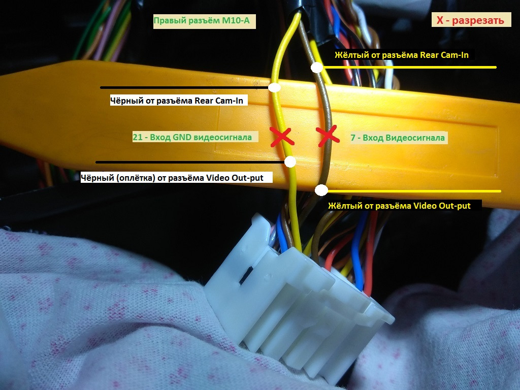

Суть установки заключается в том, что бы пробросить видеосигнал с задней камеры и сигнал о включении задних фонарей, идущих на ШГУ, через этот коммутатор. А дальше он всё сделает сам.
Вот так выглядит коммутатор с подключёнными проводами.
Разъём Power: Красны — зажигание. Чёрный масса. Синий — вход сигнала от фонарей заднего хода.
Разъём Video Out-put: Жёлтый — Video, чёрный — Video GND, он же масса видеосигнала. Красный — +12в сигнал ШГУ для переключения на видеовход.
Разъём Rear Cam-In: Жёлтый — Video, чёрный — Video GND, он же масса видеосигнала. Красный — +12в питание задней камеры (в моём случае не задействован).
Разъём Front Cam-In: Жёлтый — Video, чёрный — Video GND, он же масса видеосигнала. Красный — +12в питание передней камеры.
Когда на синем проводе появляется плюс от фонарей заднего хода, то он же появляется и на красном проводе разъёма Video Out-put коммутатора и на красном проводе разъёма Rear Cam-In. От красного проводе разъёма Rear Cam-In имеет смысл запитать заднюю камеру, в случае если штатной нет. Видеосигнал коммутируется от Rear Cam-In на Video Out-put.
Когда на синем проводе пропадает плюс от фонарей заднего хода, то на красном проводе разъёма Video Out-put коммутатора плюс остаётся и появляется на красном проводе разъёма Front Cam-In на 8 сек. От него запитываем переднюю камеру, либо реле, если хочется ещё и передним парктроником управлять. Видеосигнал коммутируется от Front Cam-In на Video Out-put.

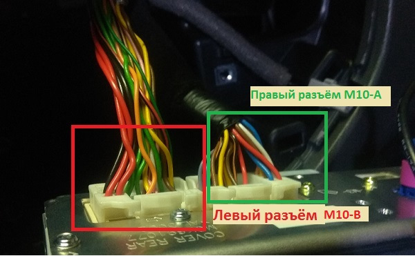

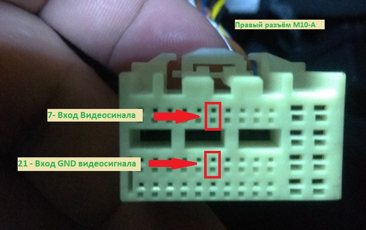

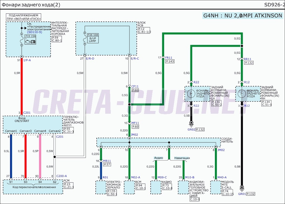

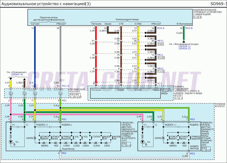

Для начало нужно снять ШГУ. Описаний море.

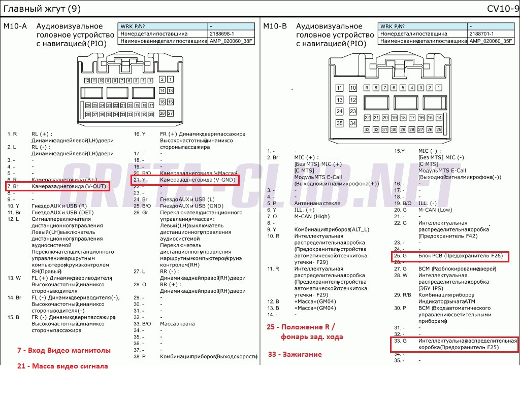

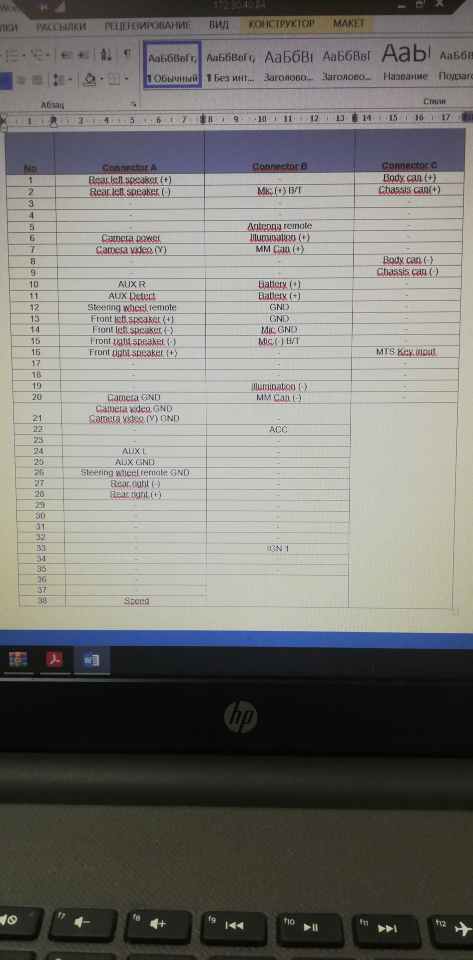

Видим два нужных нам разъёма. M10-A и M10-B

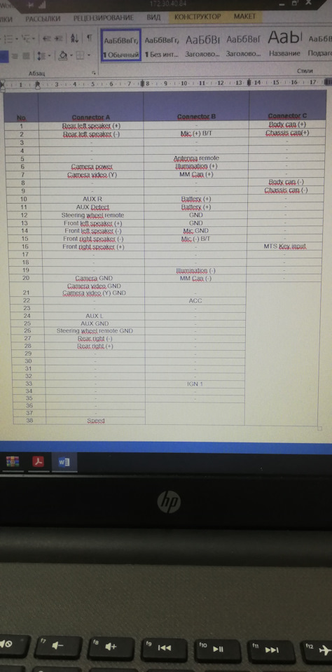

Распиновка

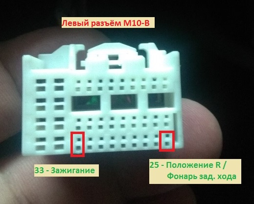

Вид разъёма M10-B
Подключение на разъёме M10-B
Вид разъёма M10-А
Подключение на разъёме M10-А

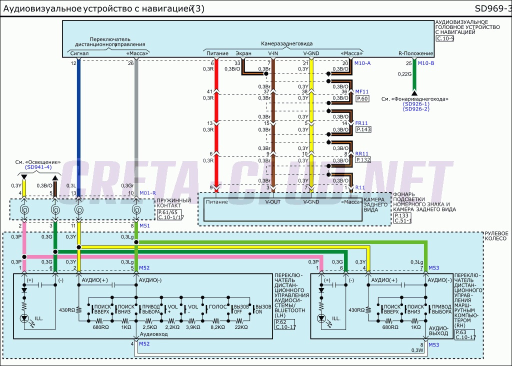

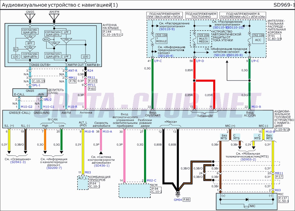

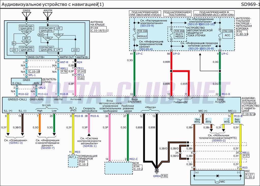

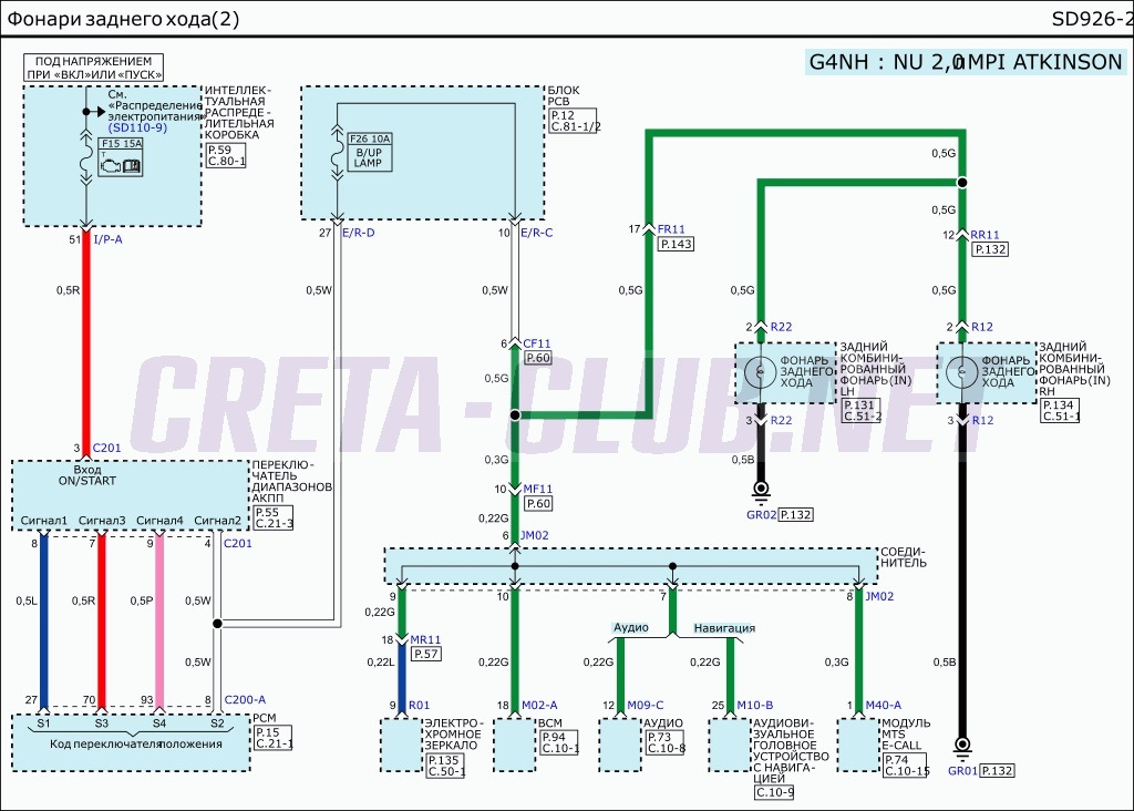

Схемы электропроводки ШГУ с навигацией (взято с creta-club.net)

Помогите пожалуйста найти сигнал заднего хода на этой распиновке
Не вижу в таблице. На Спорте 4 магнитола получала информацию о заднем ходе их CAN
Вот и я о том же. Ставлю переднюю камеру на элантру AD. У меня стоит уже родное шгу сенсорным экраном и заводская камера заднего вида.
Тут мне ещё советуют прозвонить мультиметром оба коннектора, при этом включая заднюю скорость и таким образом найти этот злополучный сигнал.
Возможно это IGN 1

Мне посоветовали прозвонить мультиметром оба разъема А и В. По очереди каждый провод при этом включая заднюю передачу и поймать сигнал заднег хода. На крайняк я нашел в подкапотном предохранитель сигнала заднего хода, тогда буду тянуть синий провод к нему.
groover1978
У меня была крета. А на спортаже искал в селекторе акпп
С синим проводом разобрался. Осталось понять куда в моем случае подключить красный провод, который идёт от разъема Video out?
Никуда. Он не нужен.
На спорте 4 передняя камера подключалась в aux магнитолы. Эта коробочка нужна была только, чтобы подать питание на переднюю камеру. На магнитоле нужно было нажимать кнопку Media, что бы она переключилась на вход Aux.
Сделать как на крете не получится. Как только селектор КПП уходит из положея R, то шгу перестаёт показывать камеру, так как по кан проходил соответствующий сигнал. Без CAN адаптера не получится. Либо лезть в потроха магнитолы и смотреть как реализовано переключение.
Есть ещё пин 33 в колодке B, называется ign1. На него подаётся питание при включении зажигания, 11.9 вольт. Такое же как и на синем проводе, что запитываться при переключении в положение "задний ход".
Может подключить этот красный провод к нему?
А что, в родном жгуте нет провода на этот пин?

На Sportage4 в разъёмах магнитолы нет сигнала от фонарей заднего хода. Она его по CAN берёт. Поэтому придётся его тянуть от селектора КПП, либо ещё откуда-нибудь. Точнее по схемам нужно смотреть. А в остальном всё строго то же самое. Главное понимать принцип чего разорвать и через что пропустить, но это я описал.
