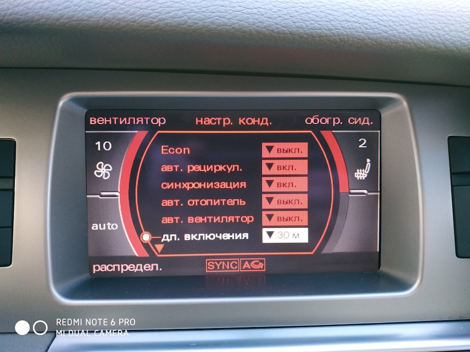

После покупки машины было обнаружено что штатный колел Вебасто работает только совместно с запуском двигателя в режиме догревателя, с помощью шнурка и ноутбука с установленной программой VCDS поменял кодировки в блоках, теперь есть возможность на маниторе MMI устанавливать три таймера запуска Вебасто в качестве предпускового подогревателя + доп.отопитель салона. Результатом доволен.
Описание процедуры ниже:
1). Заходим в блок 18 "Дополнительный отопитель".
2). Заходим в Адаптацию, выбираем 03 группу и ставим значение 1 вместо 0, (у меня уже стояла 1).
3). Далее заходим в блок 08 "Управления климатом".
4). Выбираем "Кодирование", к текущей кодировке, у меня была 0000022 + прибавляем 2048, получаем 0002070.
5). Сохраняет полученную кодировку.
6). Заходим в канал адаптации 15 смотрим заводскую установку скорости вентилятора, у меня было "60".
7). Я поставил "30".
8). Далее "Тест".
9). "Сохранить" — выходим.
Если это не сделать вентилятор будет работать на "5" (пятой) скорости при работе Вебасто. Если сделано как описанно выше, то его скорость будет на "2" (второй).
Данная процедура уменьшит высадку аккумулятора при работа Вебасто и отопителя салона.

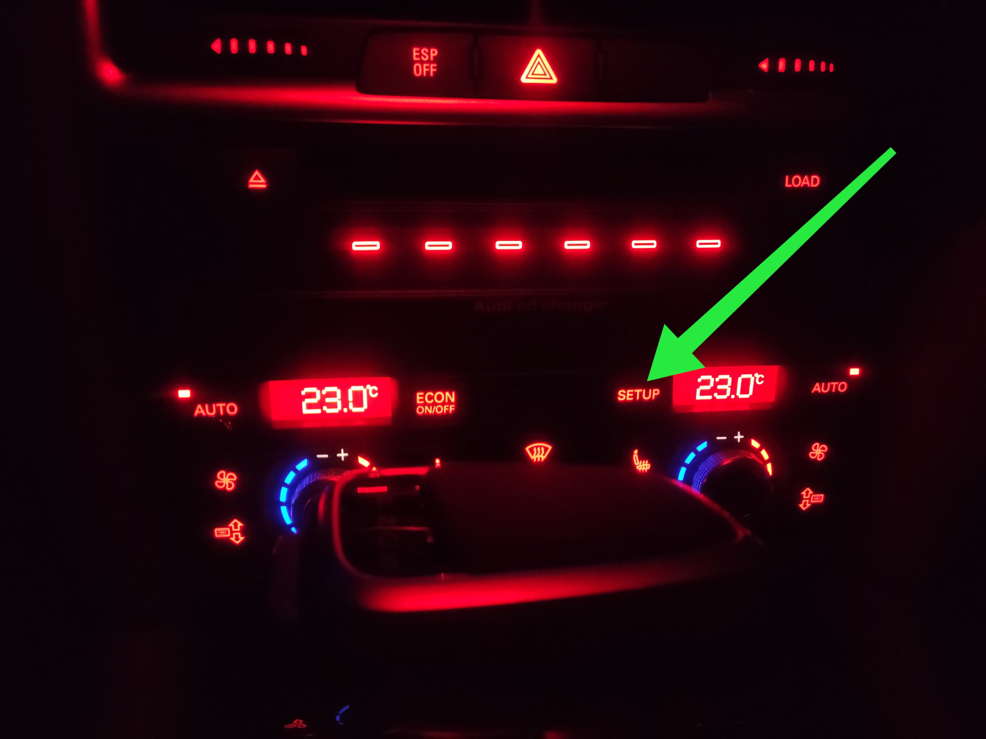

Друг! У меня на 100% всё совпало как у тебя но не появляется в меню кондиционера. Помоги советом.
Так вроде всё подробно описал что и как!
Что именно у тебя не получается и где ты смотришь?
Сделал всё по пунктам- даже цифры совпали в кодировках с твоими. А в mmi меню нет снизу справа надписи "кондиционер"
В SETAP смотрел? Там отображение вебасто и таймеров по списку внизу, список листать крутилкой регулирования температуры климата
Я и не знал о setap. Прошу прощения если невнимателен. БЛАГОДАРЮ. Завтра с утра буду смотреть.

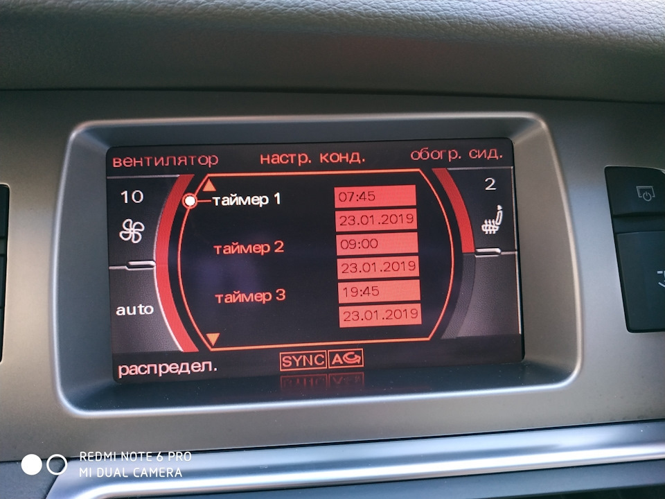

Вот меню SETAP. Строка 4, автономный отопитель, он же Вебасто
Yury444
Листаете ниже, там таймеры.
Спасибо бро! Не буду теперь спать спокойно. А машину прикрыло снежком.
