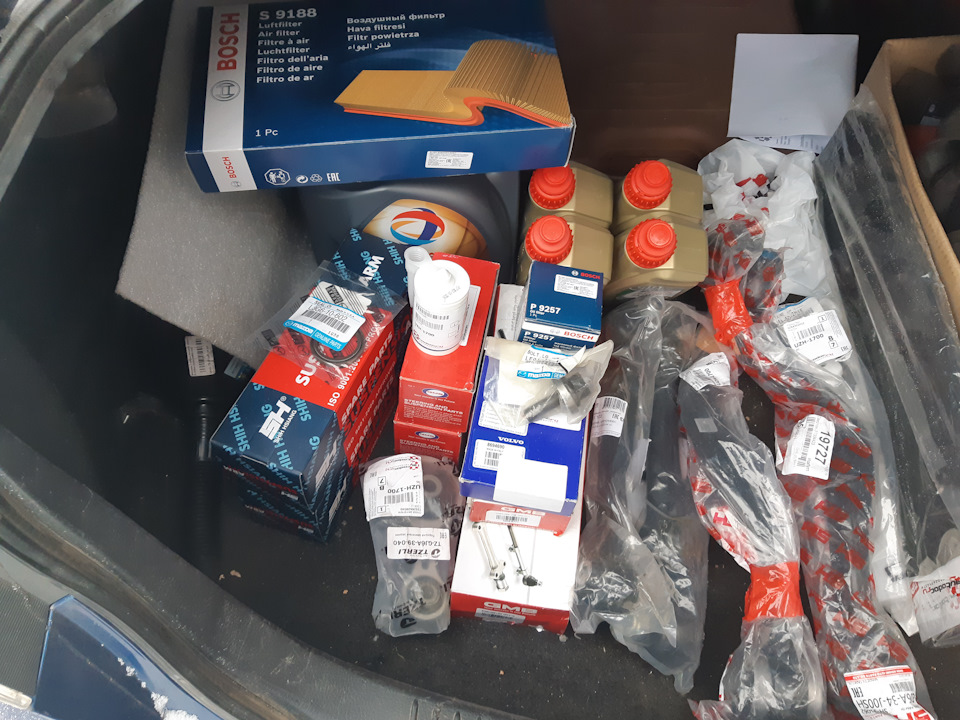

По бж stasilok Стаса подобрал детальки на подвеску, правда вот с хансе ошибся и там не было SH ни какого увы. надеюсь уж не совсем гуано по цене SH практически (самого SH не было в наличии а на экзисте безумные сроки и 4т.р за штуку)
Кривые рычаги взял
SH31062
SH31063
Прямые
HA810102 HANSE
Передние стойки стаба 10030172 и 10030171 GMB
Назад стойки неудачно подобрал хоть и брал изначально номер с каталога туда както попали другие стойки, пришлось перезаказывать и их еще даже не поставил получается.
Также взял развальные рычаги задние SH31090
По итогу задние стойки вот такие будут 10030175 GMB
Также взял цепь вольво 8694690, герметик для крышки грм и поддона TB1227C00 MAZDA, болт LF0111406, сальник колена L3G610602.
Да за одним замену порванной гитаре TZGJ6A39040
Позже когда буду снимать морду поменяю клапан у масло помойки LF2513890A
Масло в ДВС:
TOTAL QUARTZ 9000 FUTURE NFC 5W-30 5 л 183199
Масло в КПП:
CASTROL SYNTRANS TRANSAXLE 75W-90 1л 4 шт 1557C3
По фильтрам остаюсь верным BOSCH:
Масляный 1457429257
Воздушный 1987429188
С салонным экспериментирую досих пор.
Решил попробовать угольный RF003MAY RAF FILTER
Встал достаточно плотно, газы от дизелей неплохо так убивает, почти нет запаха в салоне если спереди грузовик или автобус.
Вобщем доволен.

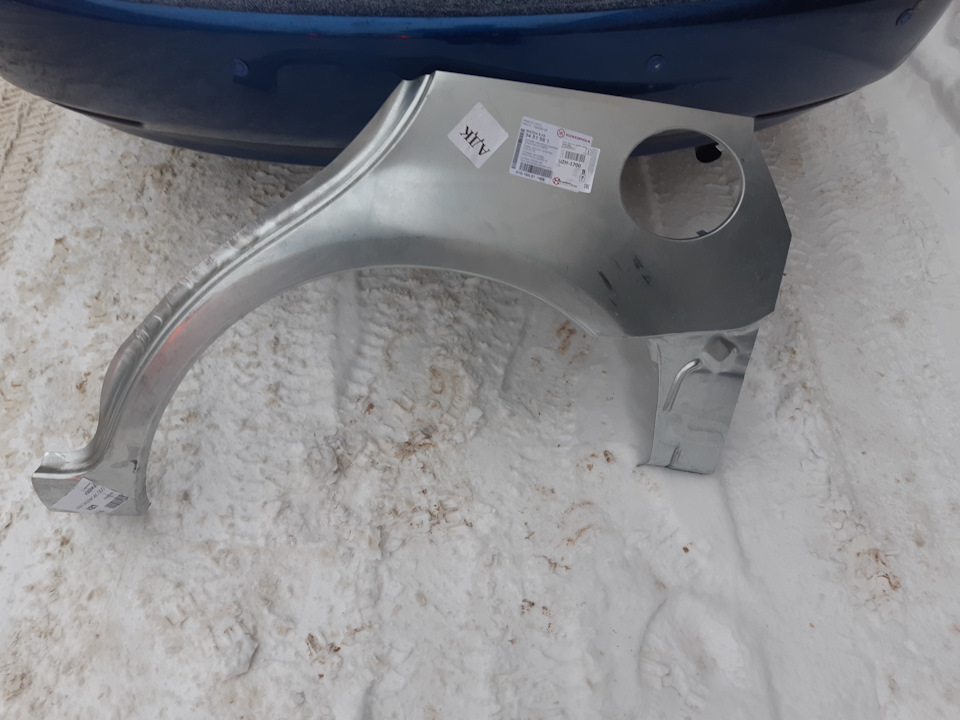

А так по остальному, взял пороги, крыло левое, кронштейны для заднего бампера оригинальные (мои все уже)

Так по мелочи еще заказывал фиксатор(пригодился не зря брал), прокладки для выхлопа и 3ю резинку для второй банки, упоры багажника под спойлер 1110290SX STELLOX, по крайней мере на других авто где покупали эту фирму на эту же роль особых нареканий не увидел.
