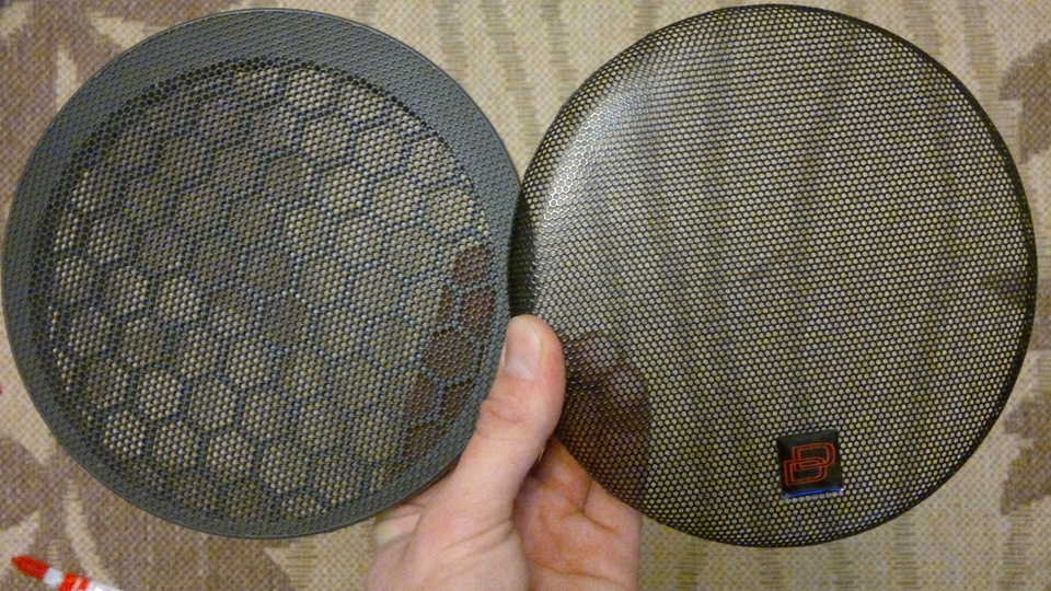

К новым динамикам сразу решил купить готовые кольца: 2 кольца толщиной 10 мм и 2 кольца 20 мм. Специальных колец под прайды не было в магазине. Под "специальными" я имею ввиду то, что у Solo v2 нестандартный диаметр корзины — немного больше чем у других. В итоге пришлось немного повозиться с этими кольцами, довести до нужного диаметра.
Теперь по установке: магнит из-за своего размера впритирку входил в штатное отверстие под динамик. Немного помучившись, все таки поставил и прикрутил всё на место.

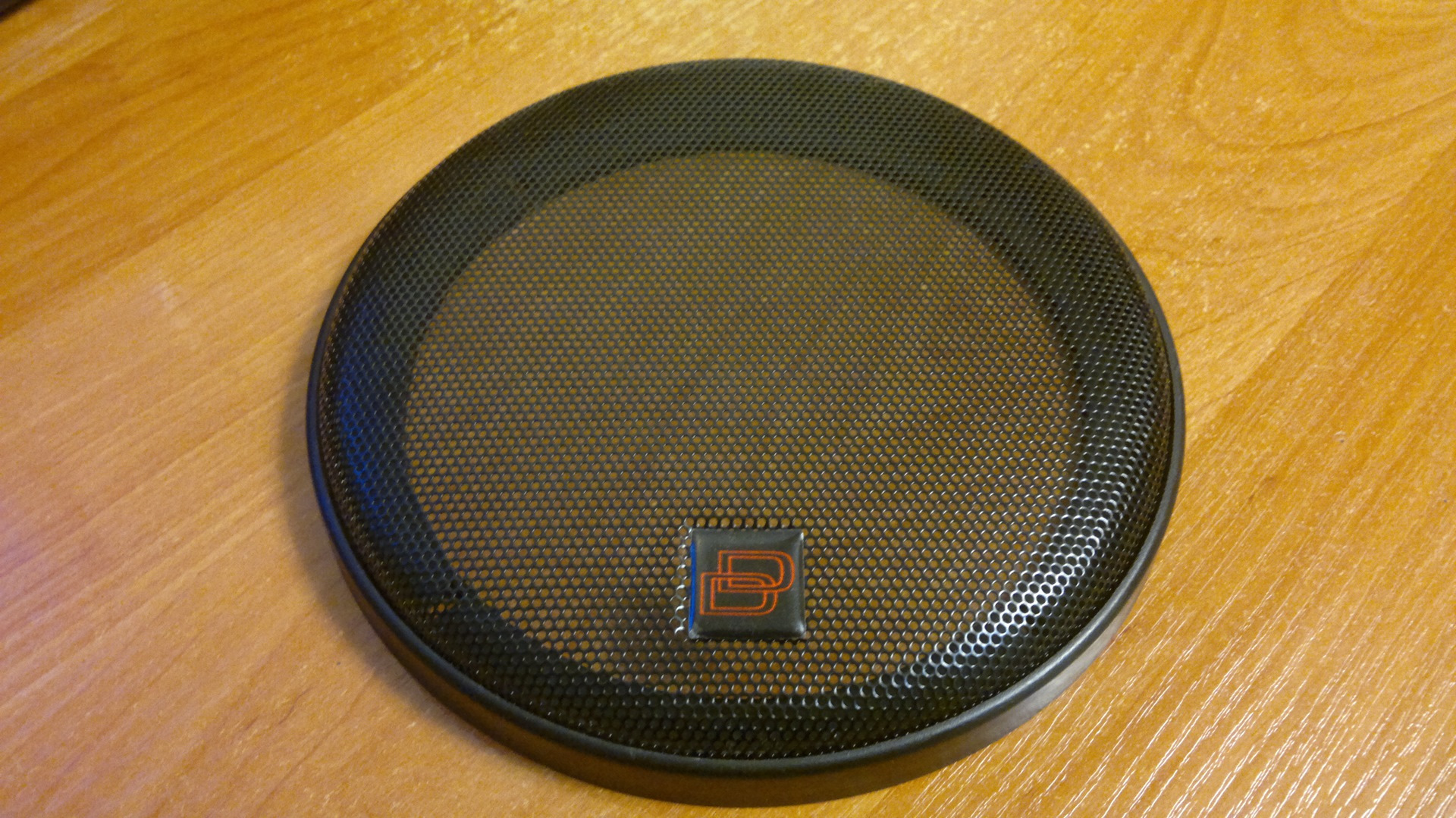

Получится, я просто решил заменить сетки на другие, так как у штатной пропускаемость звука плохая из за ее конструкции.

Подскажи а чем ты отверстия дырявил по кругу в дифузоре для крепления саморезов?
Просто аккуратно сначала протыкал саморезом, потом закручивал
я старые срезал, и впаивал туда сетку, получилось хорошо и не долго кстати заморачивался. А у тебя они что через магнитолу играют?

Сетки я вот такие поставил, окончательный вариант просто не сфотографировал) В этой записи написал, почему вырезал штатные сетки www.drive2.ru/l/8842915/
Ох и намучился я с такими сетками на старой машине
Чуть навалиш-вылетают
Выкинул их и гонял с голыми динамиками 😂
Я в паз, куда они вставляются, немного вибры напихал, пластичного материала, чтобы не вылетали) А так да, тоже помучался)))
