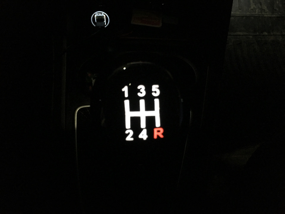

Начнем с ручки КПП с подсветкой.
1. Внешний вид. Он аналогичен родной стоковой ручке. На ощупь новая с более выраженной текстурой рисунка.
2. Установка. Отщелкиваем серебристую декоративную накладку на тоннеле. Выкручиваем родную ручку КПП. Она именно выкручивается. Новую ручку проще всего запитать от клавиш обогрева сидений. Находим нужные провода, подключаемся, проверяем новый девайс путем включения габаритов. Собираем все в обратной последовательности.
P.S. Провод проще последние разрезать и посадить на разъемы. Так вы избегание риска порвать его при монтаже или последующем демонтаже.
3. Вывод. Практической пользы сей девайс не несёт никакой, но внешний вид салона улучшается.

<< Практической пользы сей девайс не несёт никакой >>
Ну почему же "никакой"? Едешь бывало в сумерках, херак — забыл куда третью включать, посмотрел на ручку и включил. Польза. :)
