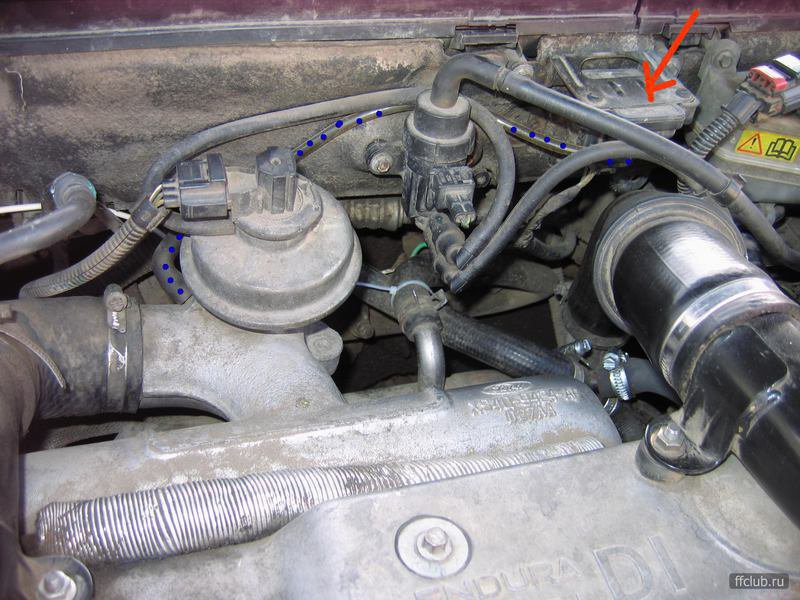

Может кто из фордоводов подскажет, кто сталкивался с такой ошибкой? Шланги вроде все целые? Может клапан под замену?

Внезапно вылезла эта ошибка?
Нет. Была она. Я недавно елм купил. Так теперь решил побороться с проблемами:

думаю вот этот шланг еще снять, и пролить очистителем карбюратора. И слева где он входит в ЕГР тоже попробую прочистить
этот шланг идет на мапсенсор. А ошибка 0404 и у меня есть. Тоже не нашел причину, возможно сам егр сдох и заклинен. Я его вообще заглушил.
А как глушили? Есть еще вариант, что не сам клапан ЕГР менять а справа другой
может и он, я помню подавал на него 12в и никаких признаков. Надо фишки поснимать по одной и смотреть какие ошибки выскакивают, может и получится определить в чем дело
если устранишь, пиши. У меня пока нет времени для этого.
Помогите ! Как глушить ?
Посмотри видео дрлжно быть. Там делов то, заглушку только поставить из металла
В мозгах менять ничего не надо ?
Я не менял.
