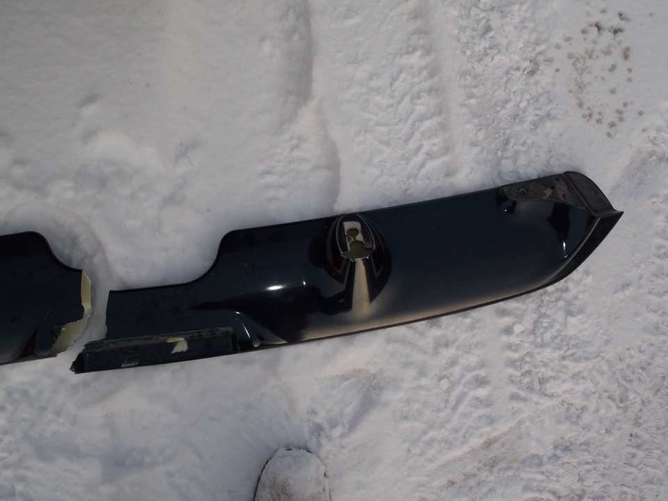

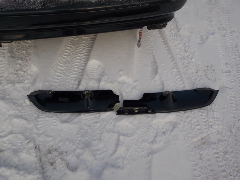

всем привет . произошла маленькая неприятность- сломался спойлер. дело в том что с завода он шел полый внутри, да еще из очень тонкого пластмасса . практически на первых годах эксплуатации у него сломались центральные крепления (пластик лопнул и шпильки его уже не держали). купил новый спойлер, качество его изготовления меня порадовало (пластмасс толстый и, внутри на простукивание, он не пустой)

Как ты так сломал то его)) у меня кстати тоже крепления все обломились, над тож приобретать (
на ходу

когда новый будешь ставить проклей соприкосновение его сплэном, греметь не будет
я там вырезал резинки по форме соприкасающихся деталей спойлера толщиной 3мм

На 14ках у многих на ходу он ломается, как положено(
новый совсем другого качества, не такой тонкий пластик и шпильки когда вкручивал, крепко встали
