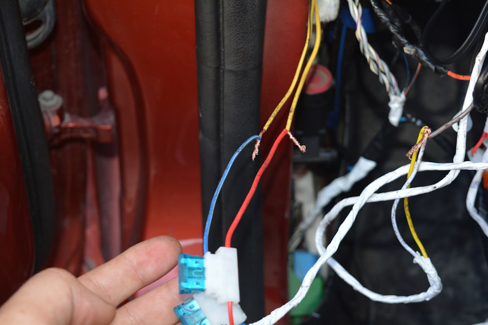

Купив новую сигналку поехал в гараж демонтировать старую и ставить новую )).

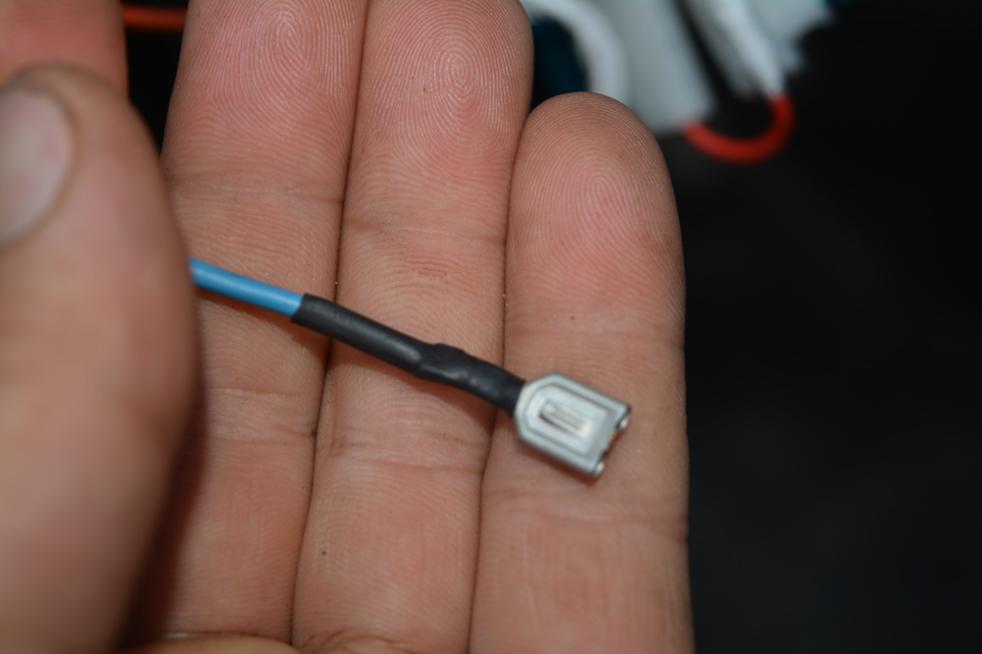

Приехав в гараж стал разбирать салон, и демонтировать старую сигнализацию, хотел откусить провода от блок астарой сигналки и подключится просто к ним )) но обдумав и приняв решения что так делать не стоит ! В итоге решил протянуть провода по новому . Вынул не нужные пины из новой сигналки, отрезал лишние провода, принялся устанавливать новую сигналку. Убрал скрутки и посадил провода на клеммы. все провода спрятал в термоусадке. и обмотал изолентой.

В проводах теперь чёрт ногу сломит )
там все соки руки, все заметно изоленты и разделено на группы))
