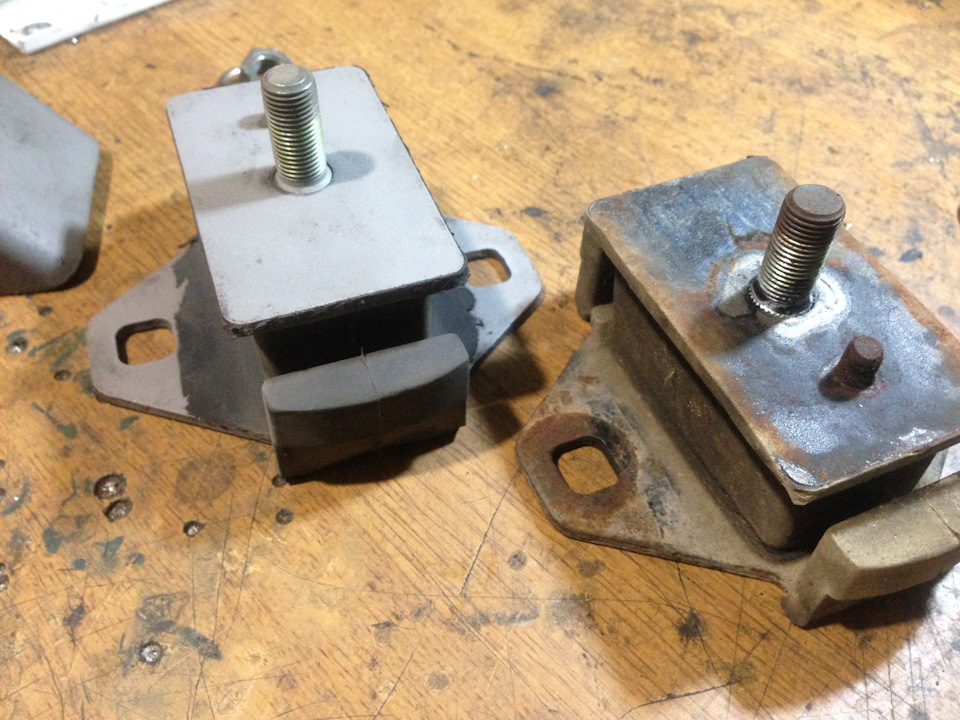

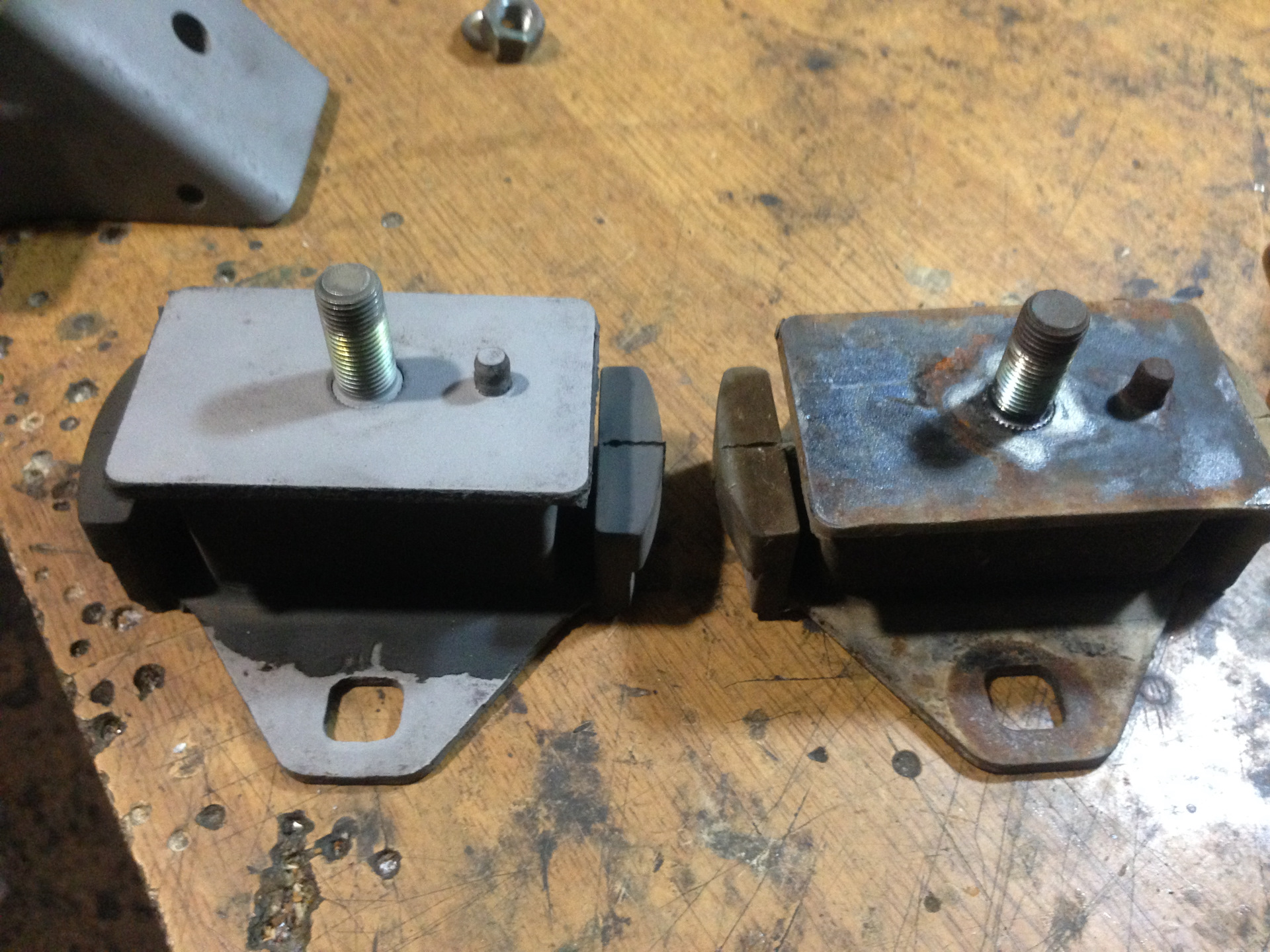

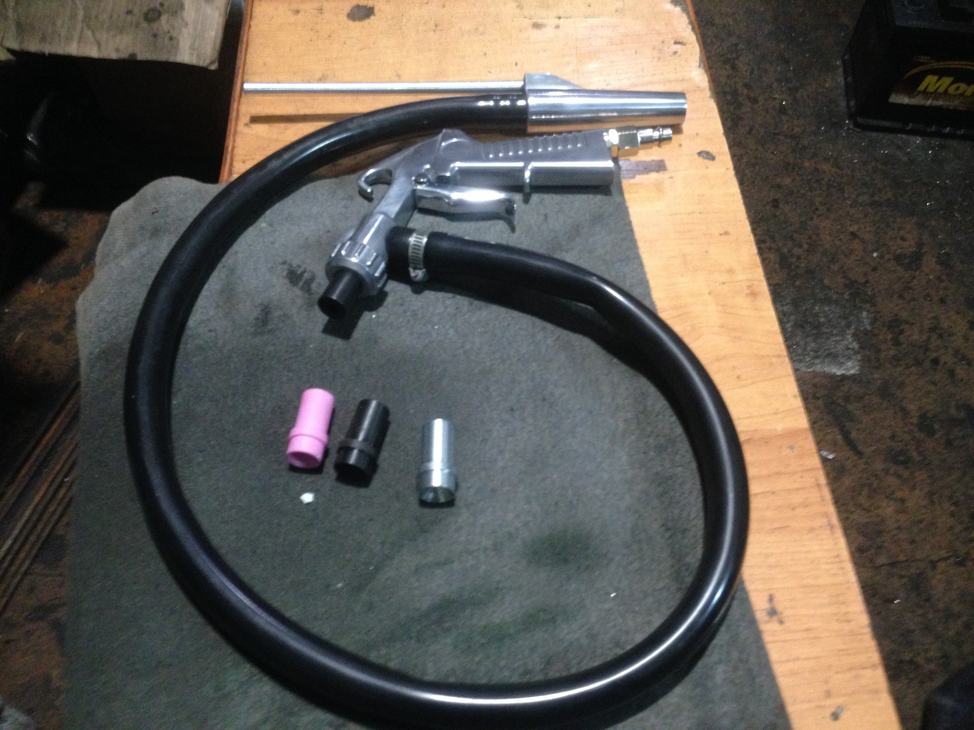

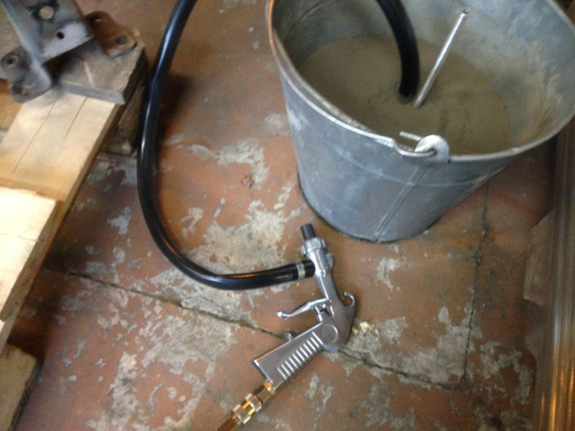

Всем добрый вечер и привет вам из Твери!Прикупил себе с али экспресса пескоструйный пистолет+насадки.
Ну и сразу решил испробовать его.В предыдущей записи я писал про оригинальные подушки ДВС, которые достались мне вместе с мотором.С них и начнём))
Пистолет сделан отлично, в наборе четыре насадки -две закалённых, одна из мягкого металла и одна керамическая.Одно только но, пистолет пришёл с азиатским быстросъёмом.Пришлось заменить на европейский)Для работы достаточно 6-8атм

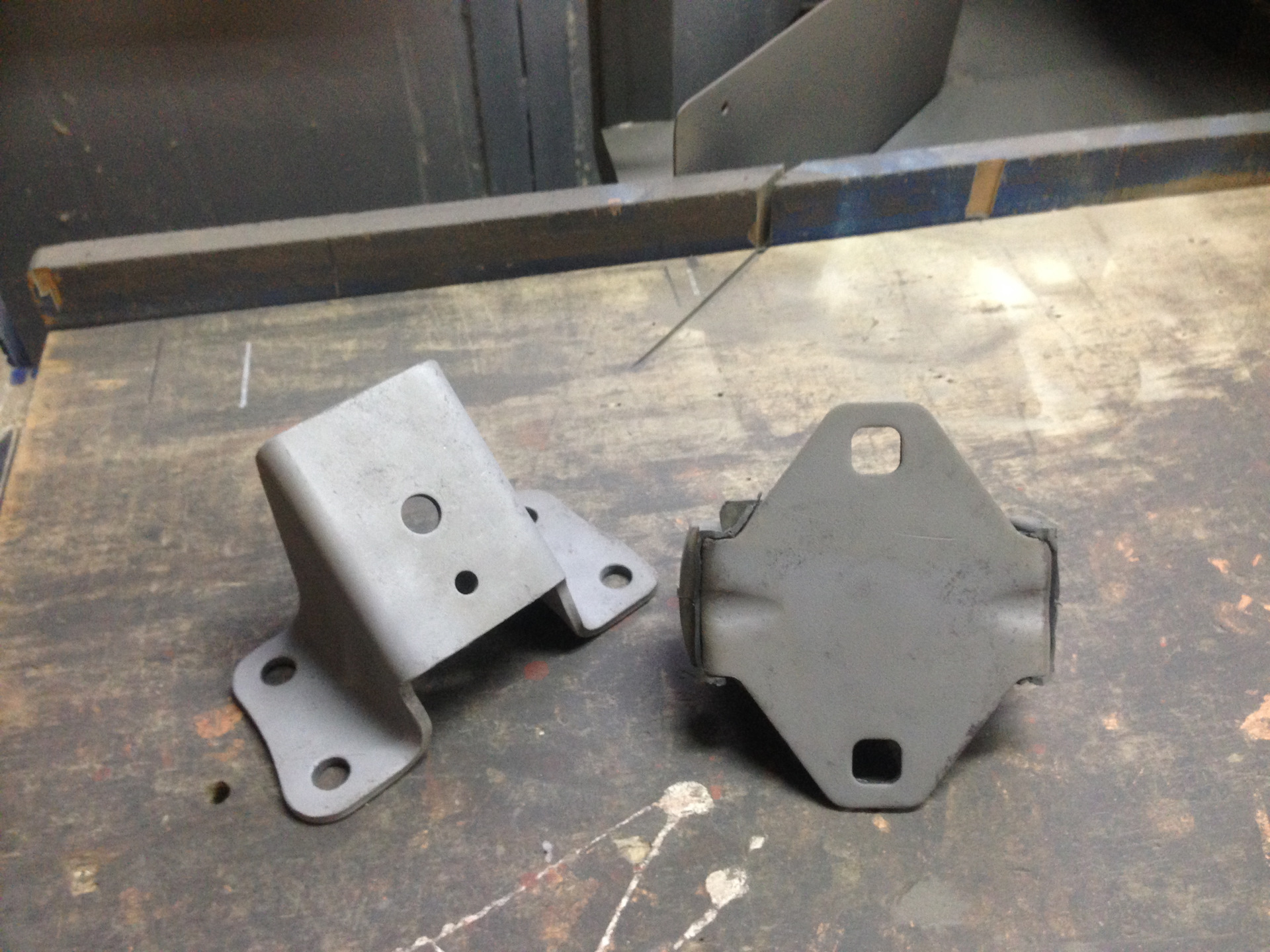

У нас на работе, есть маленький цех калдовки, там и решил отпескоструить, тем более что есть пылесос)))
Набрал отсеянного образива в ведро и вперёд)))

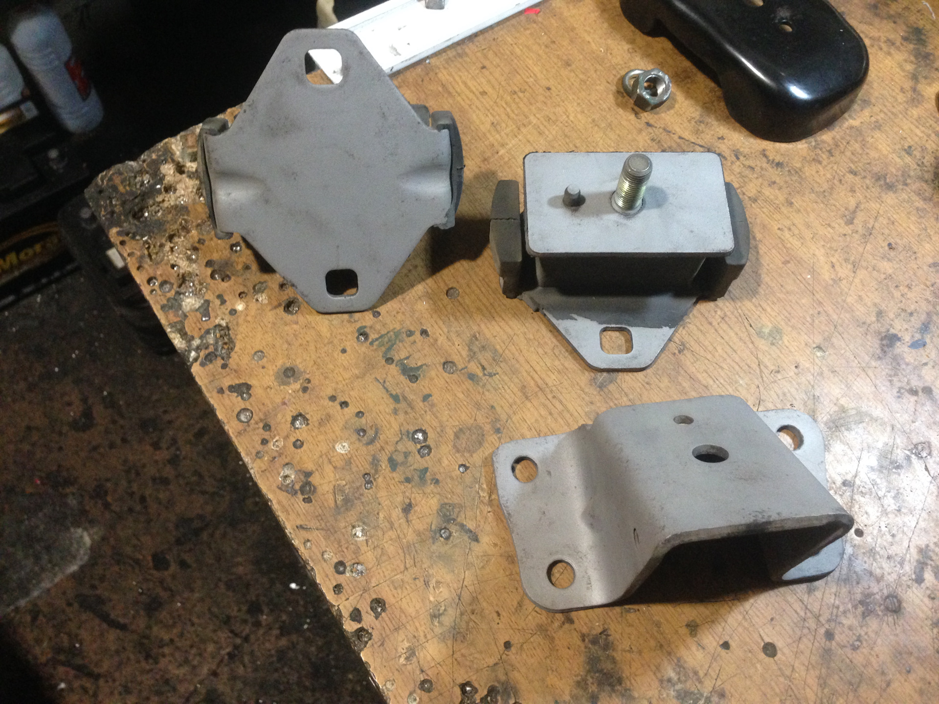

Получилось просто бомба)))за час отпескоструил две подушки и кронштейны.
Всё видно на фото))

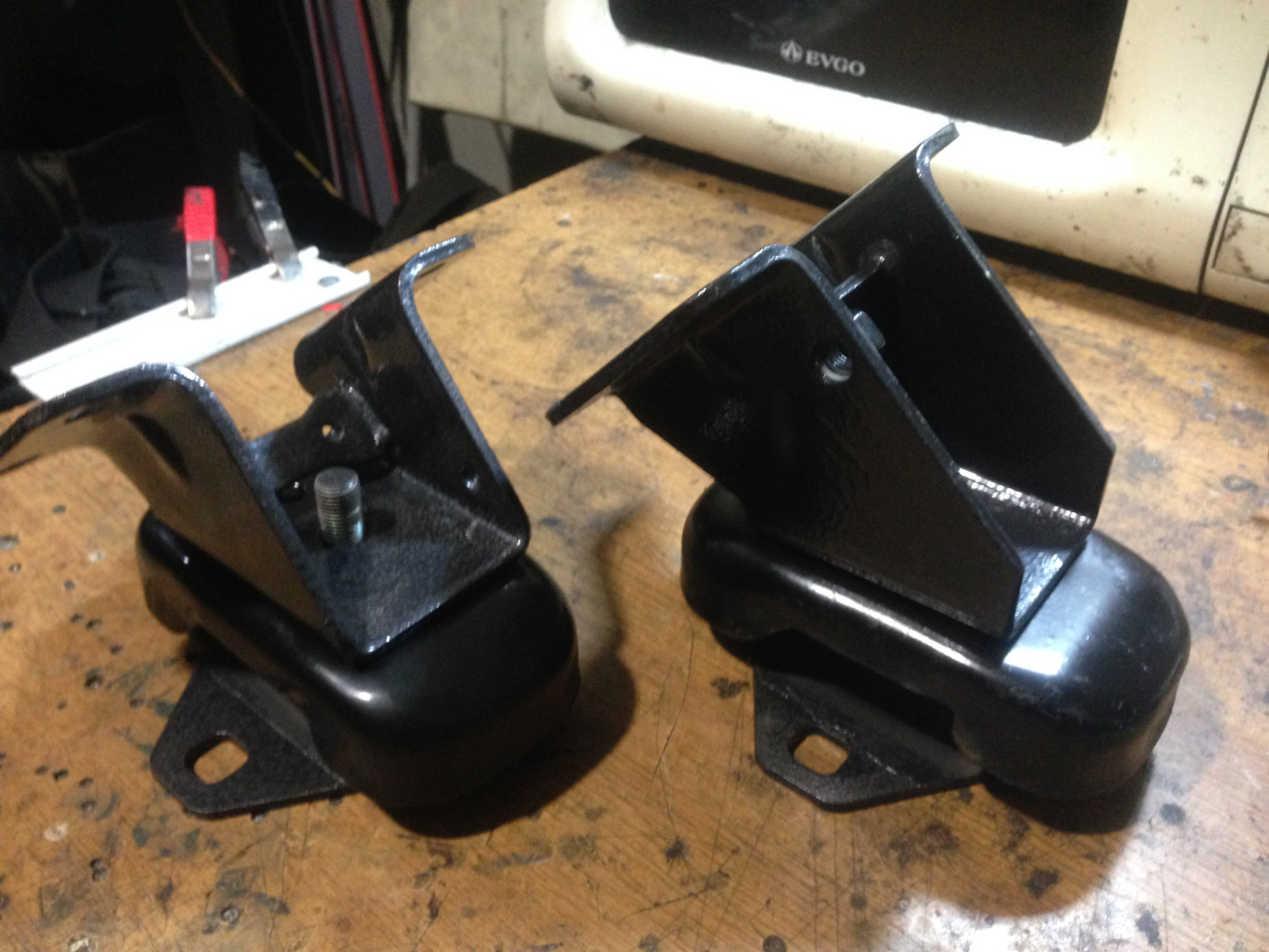

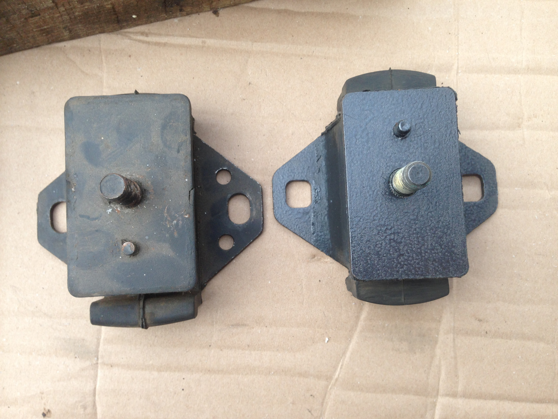

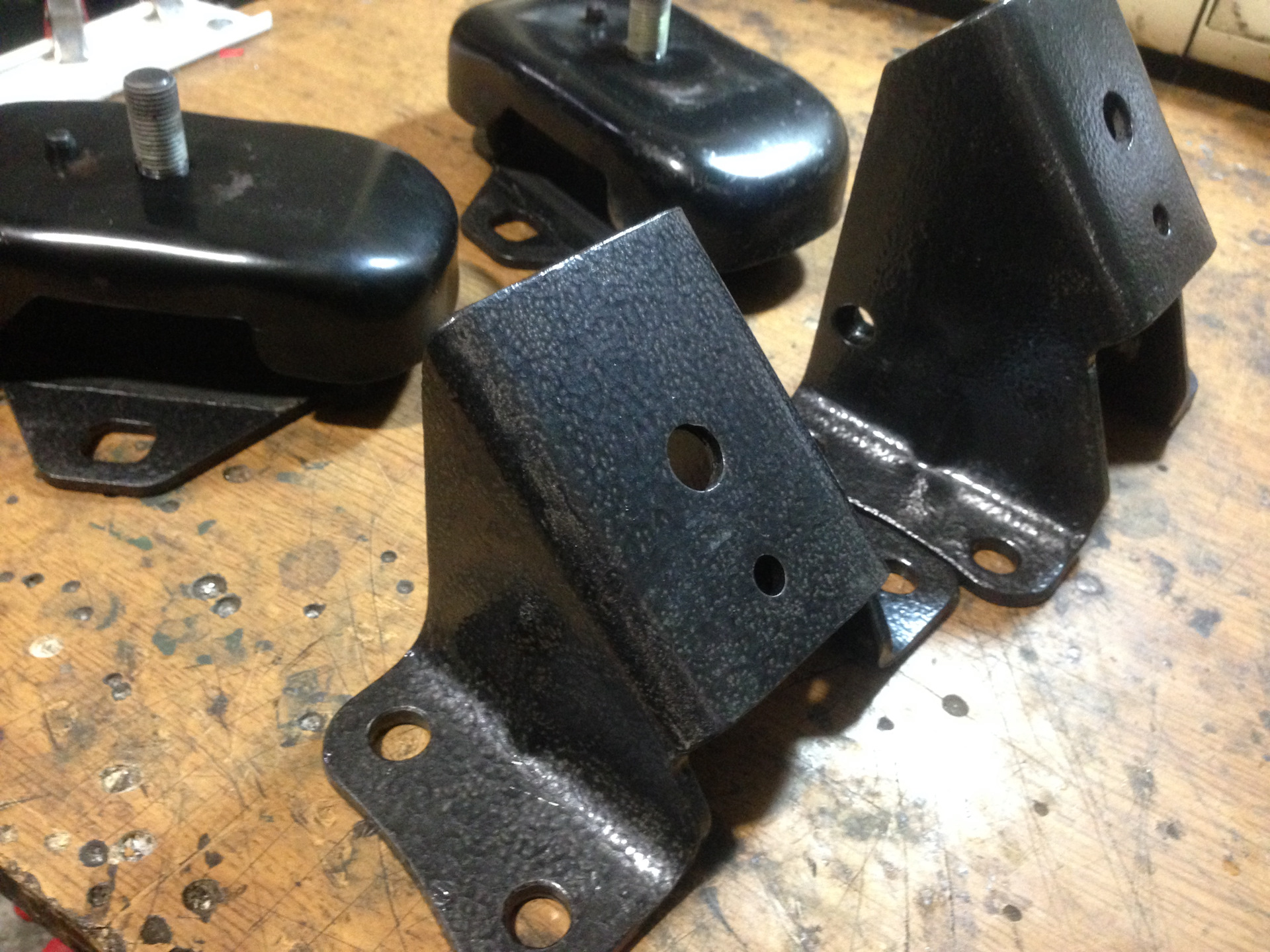

Потом всё обработал и покрасил их.(краска молотковая)Стали лучше новых))

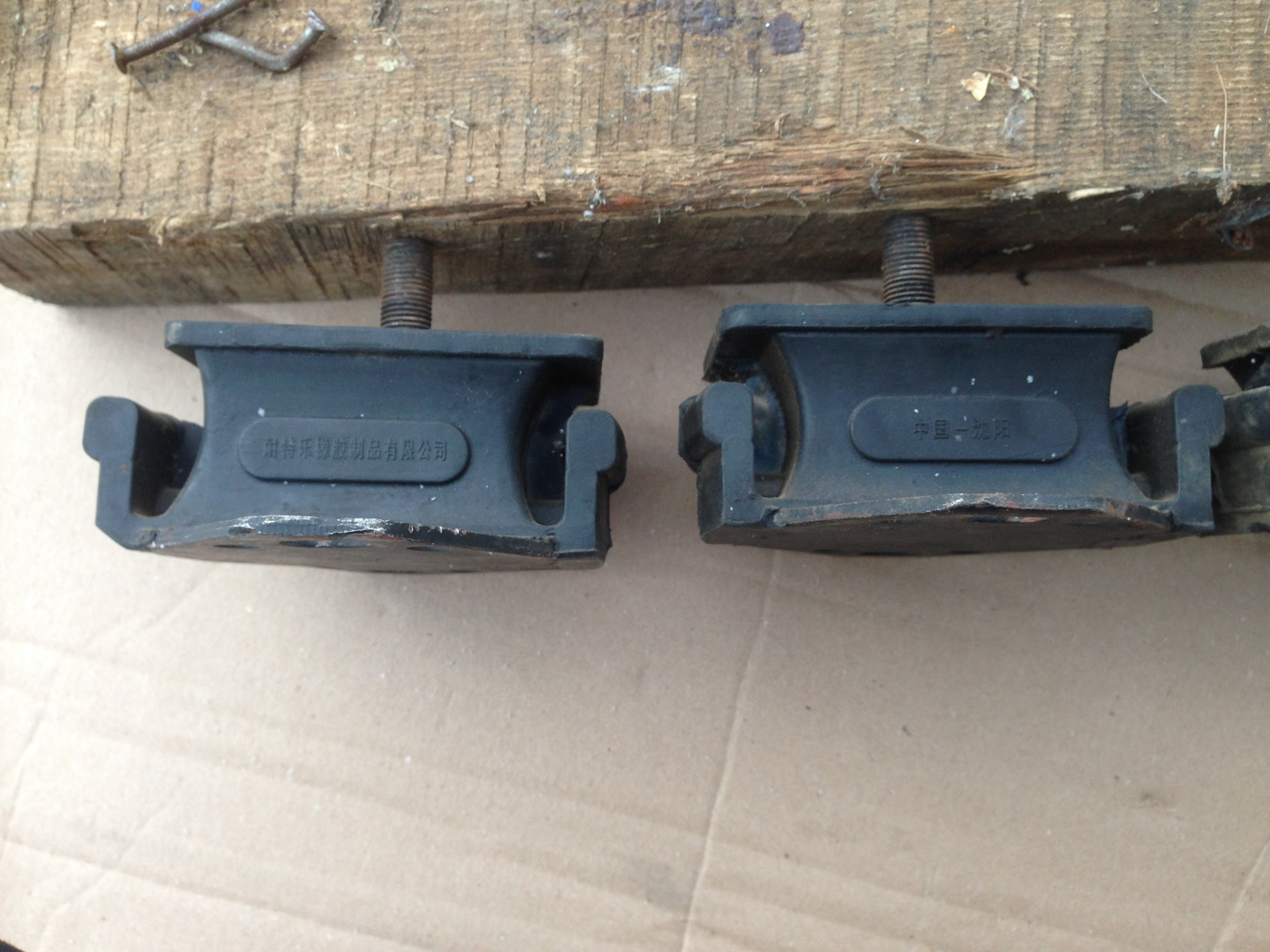

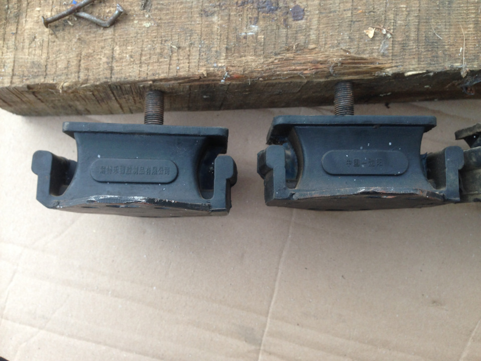

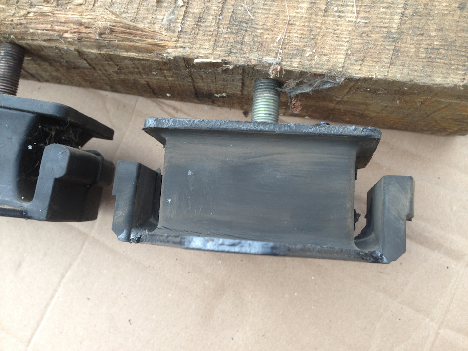

Ну и теперь самое главное)))когда на машине оторвалась одна подушка, то пошла вибрация.Сколько я не искал нормальных подушек так и не нашёл(((и с магазинов и с интернета заказывал.Приходят вот такие(((все косые, когда их ставишь -вибрация ещё больше+ они дубовые)))На фото видны отличия, даже по отверстиям не подходят.С родными не сравнить, мягенькие и ровные.
Родная оригинальная
Эти с разных магазинов(((
И по отверстиям отличия((

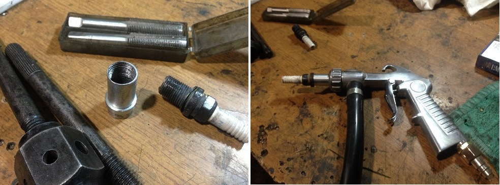

Прикольно! Я все же взял на мойку, хотя компрессор тоже есть, но чет решил с водой сия мягче будет идти, но пока не испытывал. С отличным тестом Мишань! Запасайся насадками керамическими там их море продают!
Спасиб Вадя!Я насадки сделал пока 5шт из свечей зажигания))
Круто, но там они тож копейки стоят, хотя с твоими руками че я ересь пишу то!:)))
хааааааа)))нормуль)))

Этот пестик я брал в автопаскере или подобном, он разве что для мелкого ремонта. Ценник в районе 1к был.
Ну те он песочит, но производительность не какая. Да и подушки песочит, я чёт смысла не вижу, скорее крылья отвалятся)

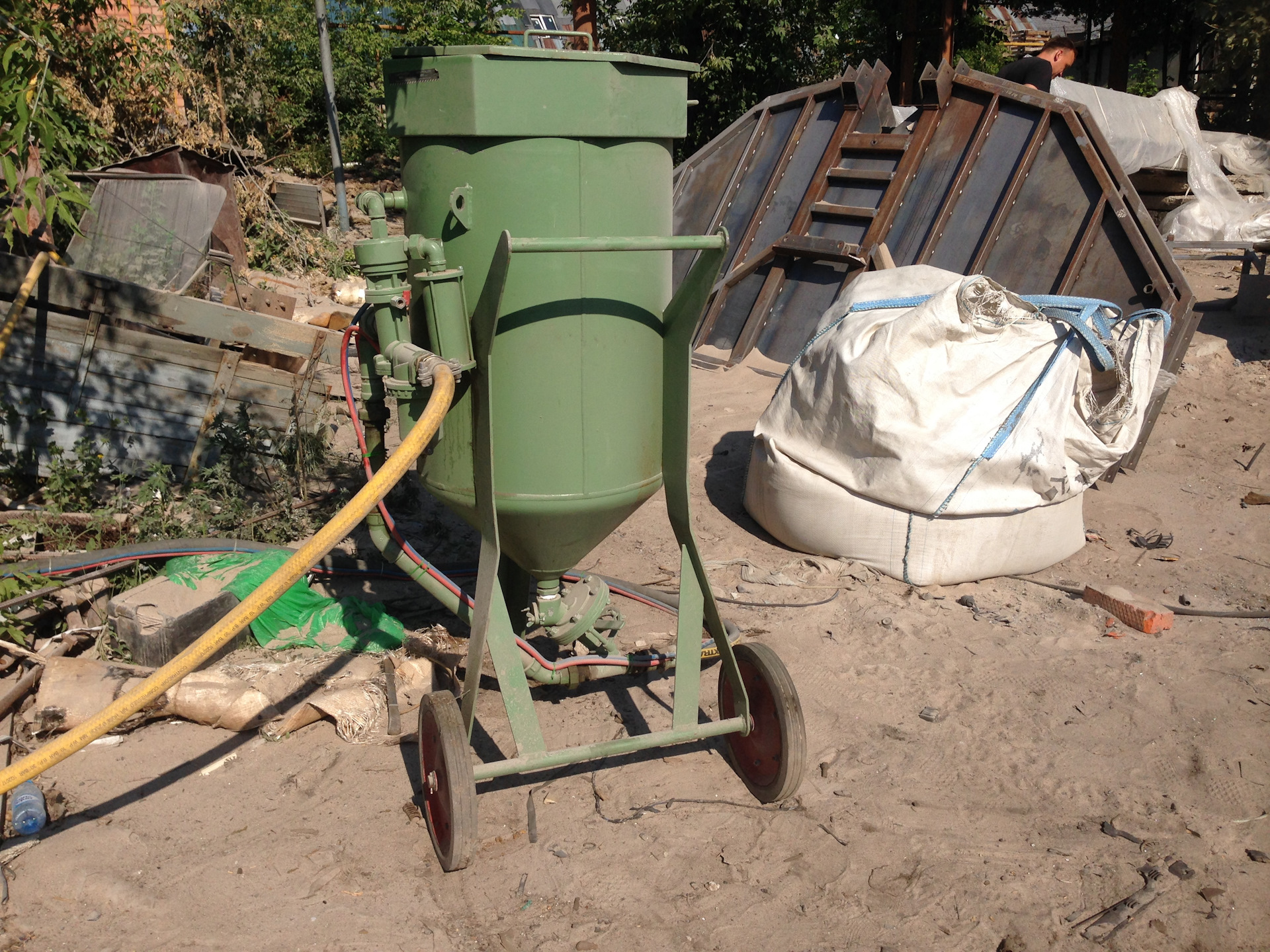

А не так давно привезли попробовать не большую установку пескоструйную, с каким-то песком крупным(черного цвета, не знаю на крошку граниты похоже) Объем литров 25-35, но дубасит хорошо и быстро
Да производительность и не нужна)))это и есть для мелких работ)))всю мелочь можно отделать))

Ну за тысячу рублей качество соответствует, только вот форсунки можно наделать другие и тогда нормуль будет, а камера не нужна если что на работе все сделаю, я уже несколько форсунок сделал, попробовать нужно)))
Форсунка из свечки? Михаил, Вы гениальный человек! Она почти вечная будет.
А камера не из-за пыли, а в первую очередь из-за расхода материала. Хотя для мелких работ можно и так.
да форсуки уж давно люди делают, я просто сменные на резьбе сделал, один наконечник рассверлил и резьбу в нём нарезал)))а расход материала меня не очень волнует)))у нас образива тьма)))тем более его пылесос собирает потом опять в калдовку высыпают)))
