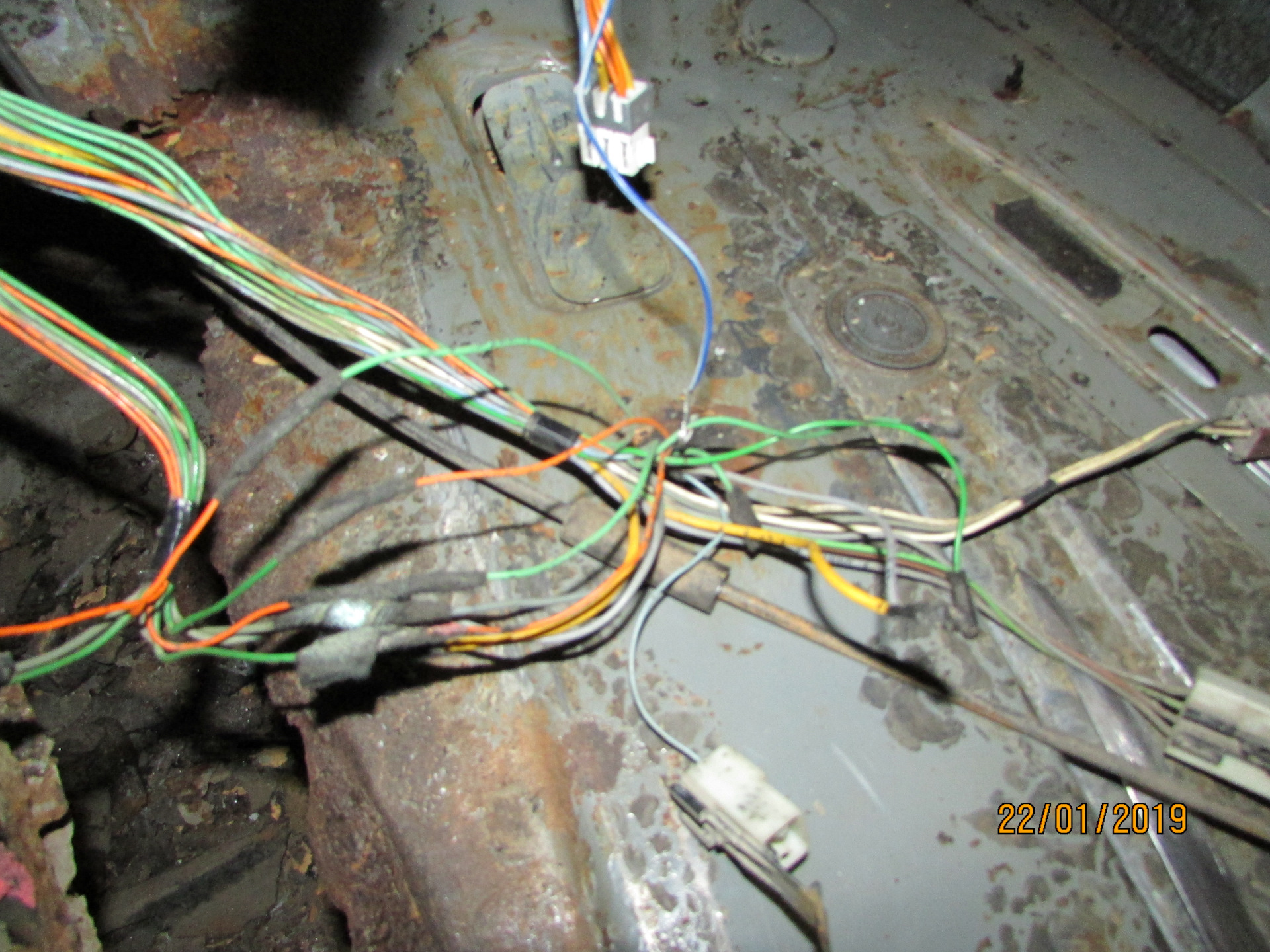

Теперь немного о найденных неисправностях:
Перебитый провод в косе на водительскую дверь. Уже позеленел
Трапеция дворников местами разбита
Над машиной работал электрик от бога. Зеленый провод соединяет с оранжевым. Желтый с серым, а остальные нафиг не нужны …
