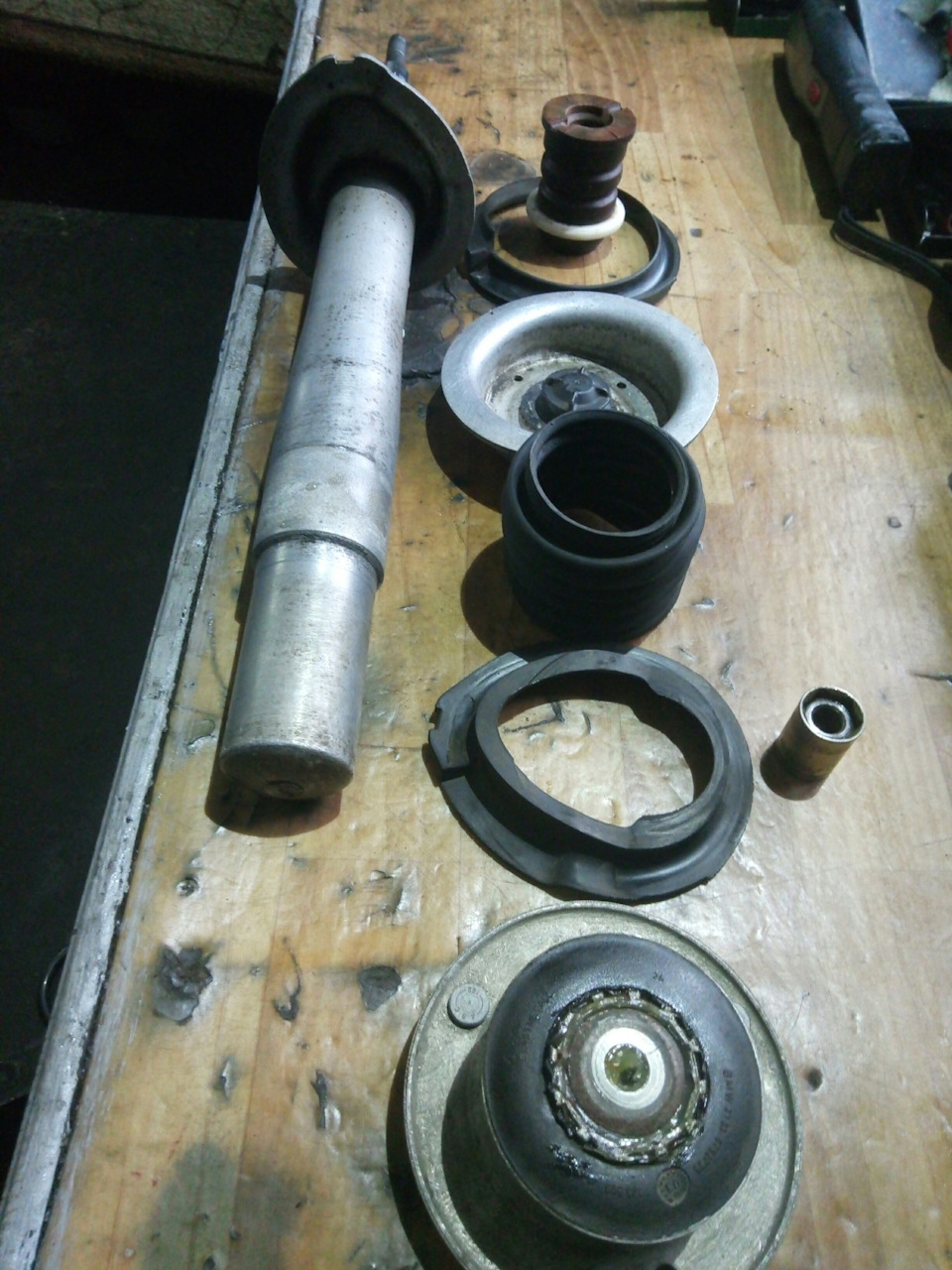

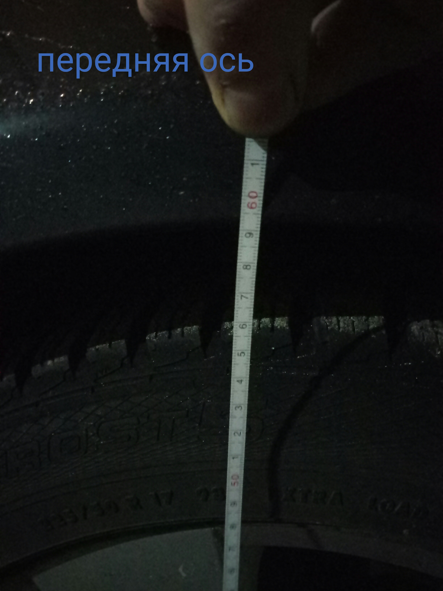

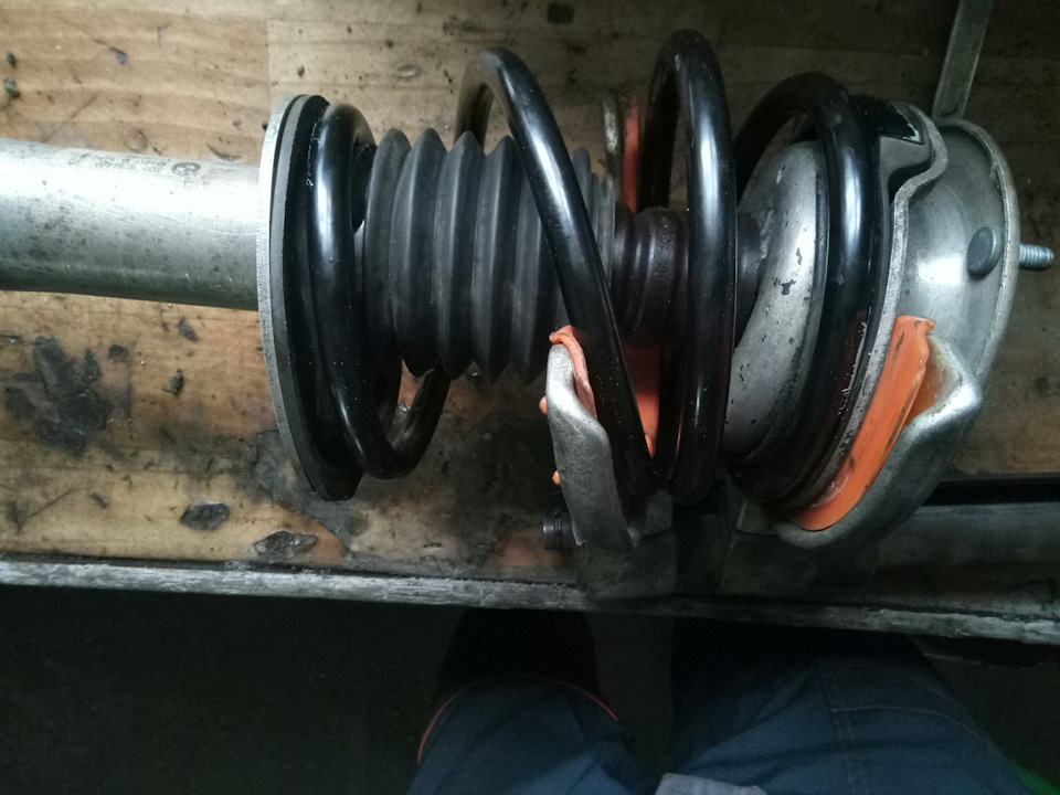

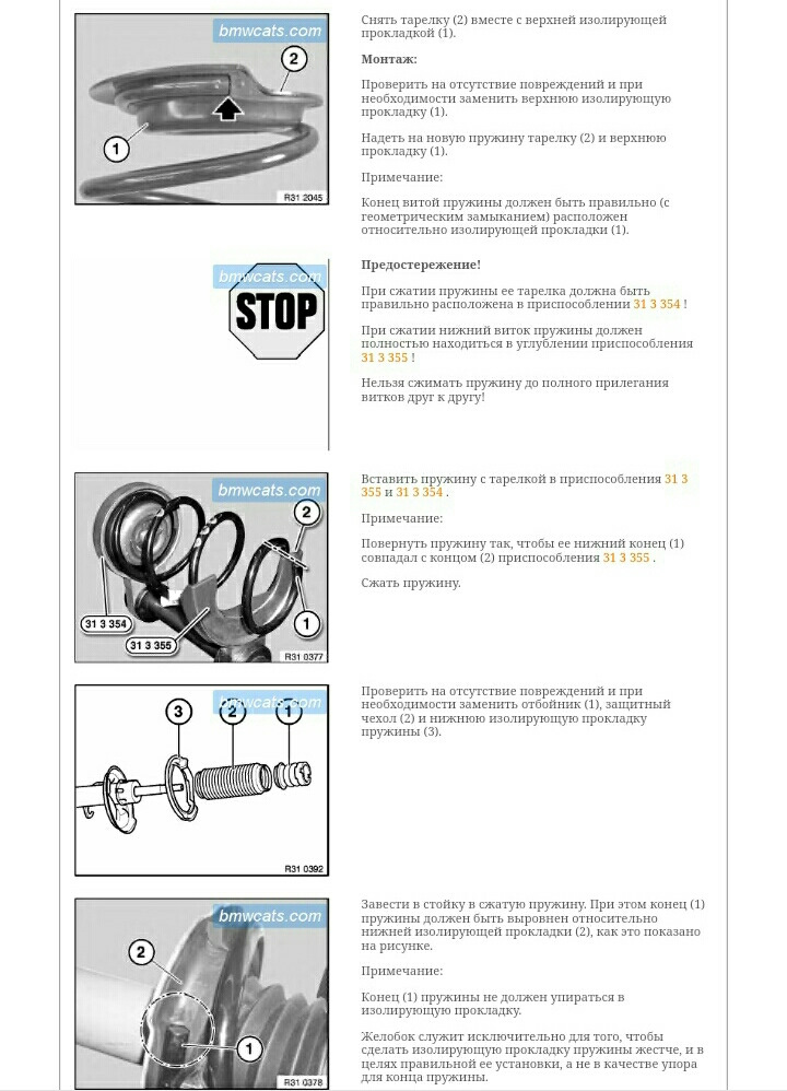

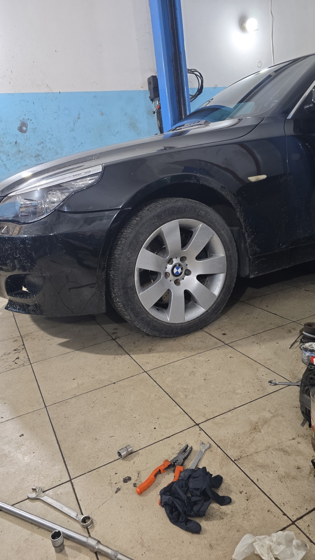

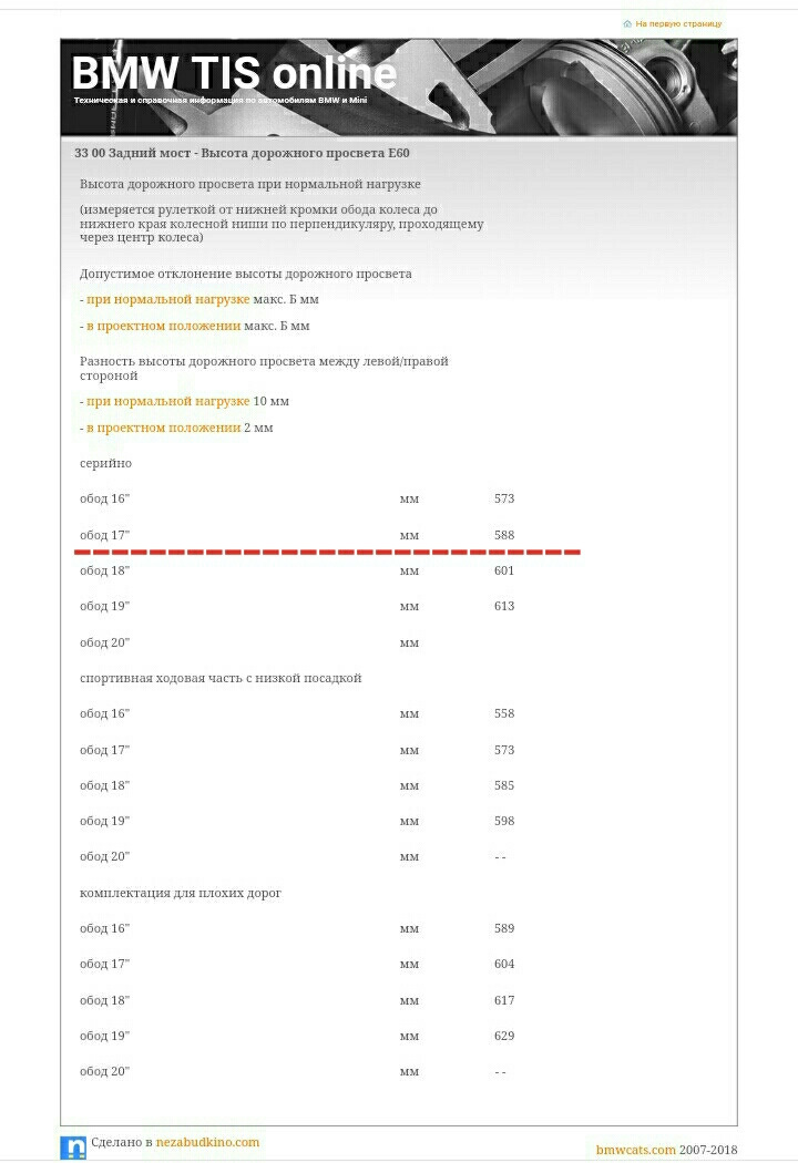

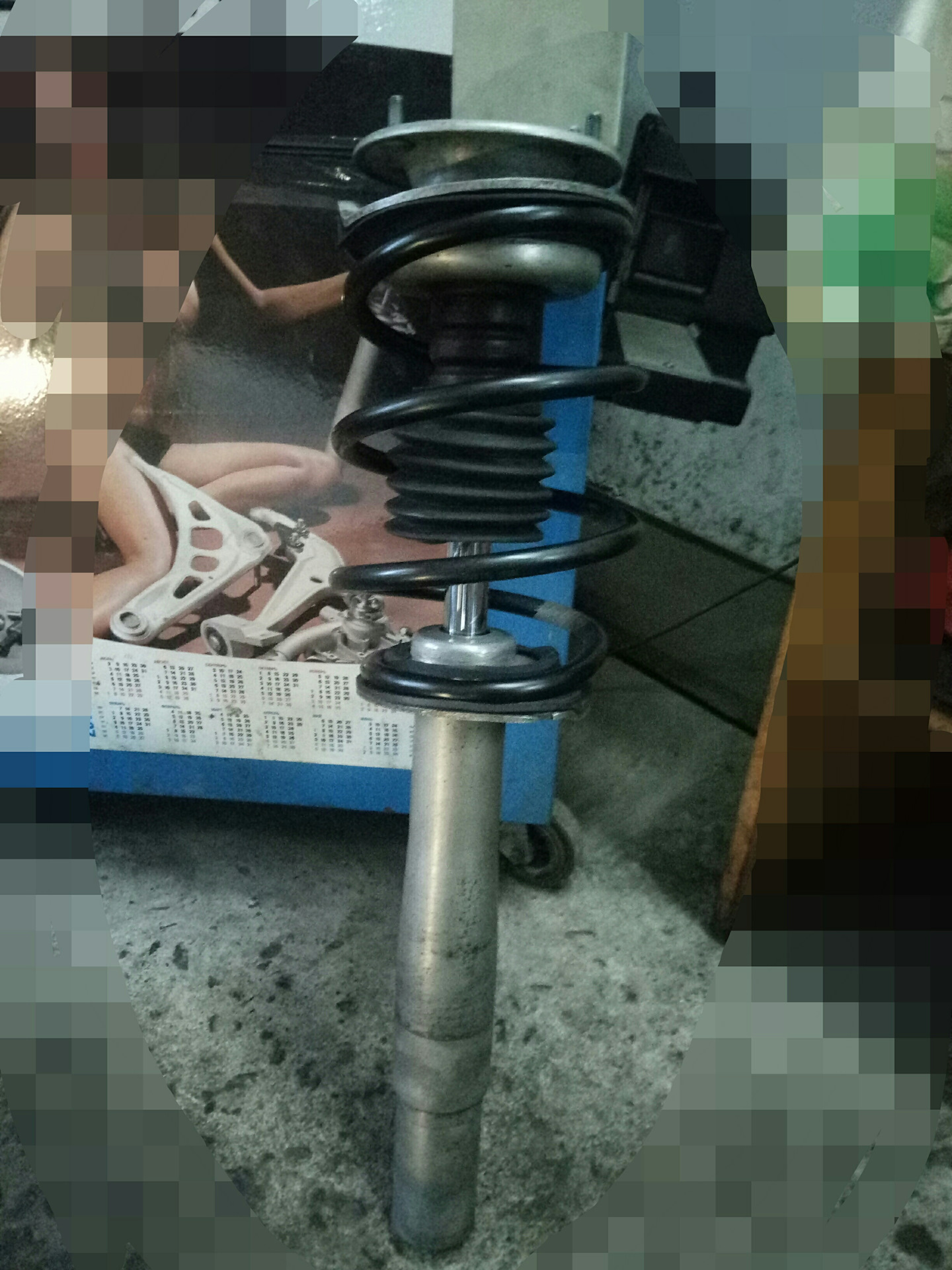

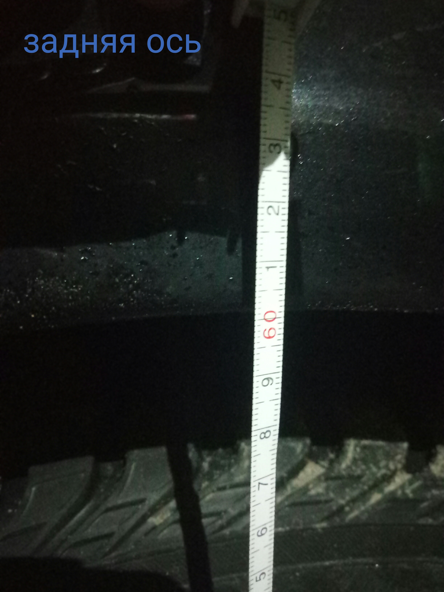

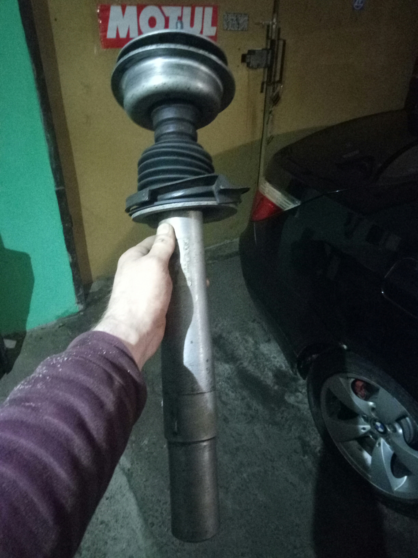

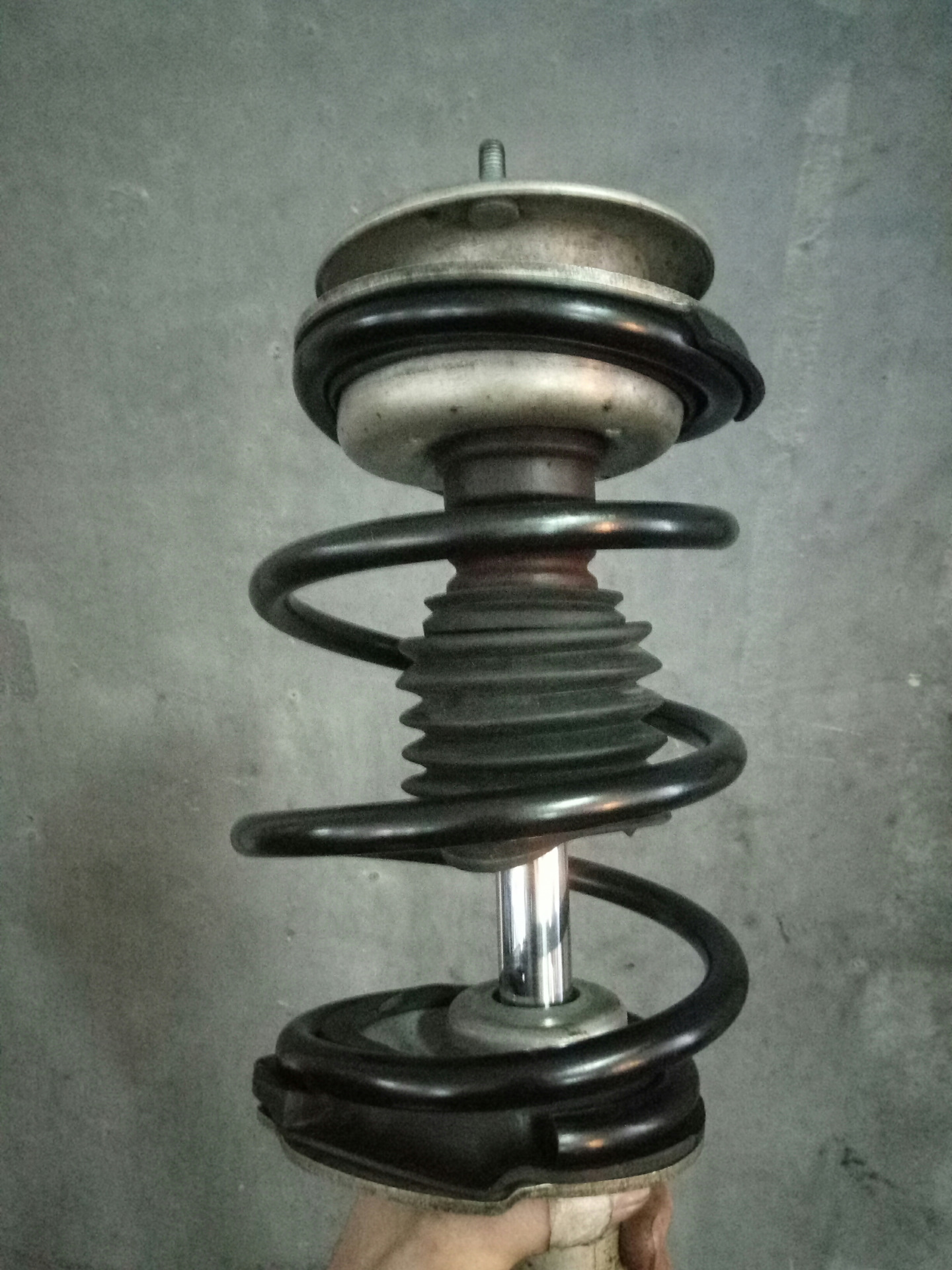

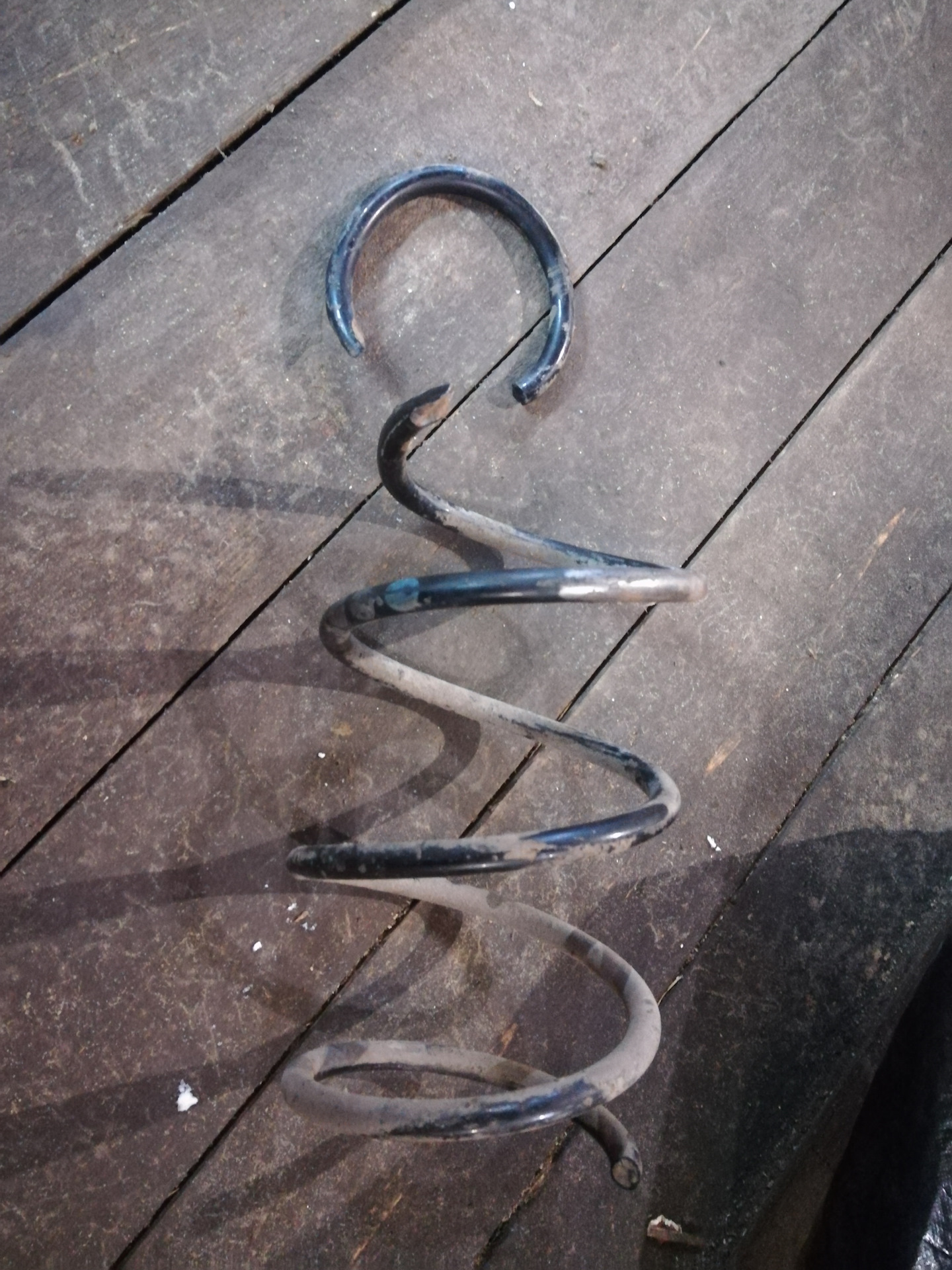

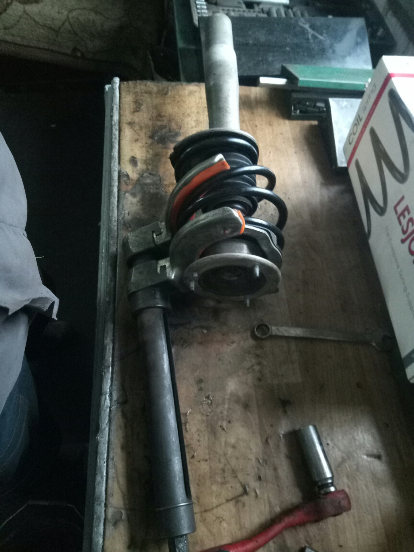

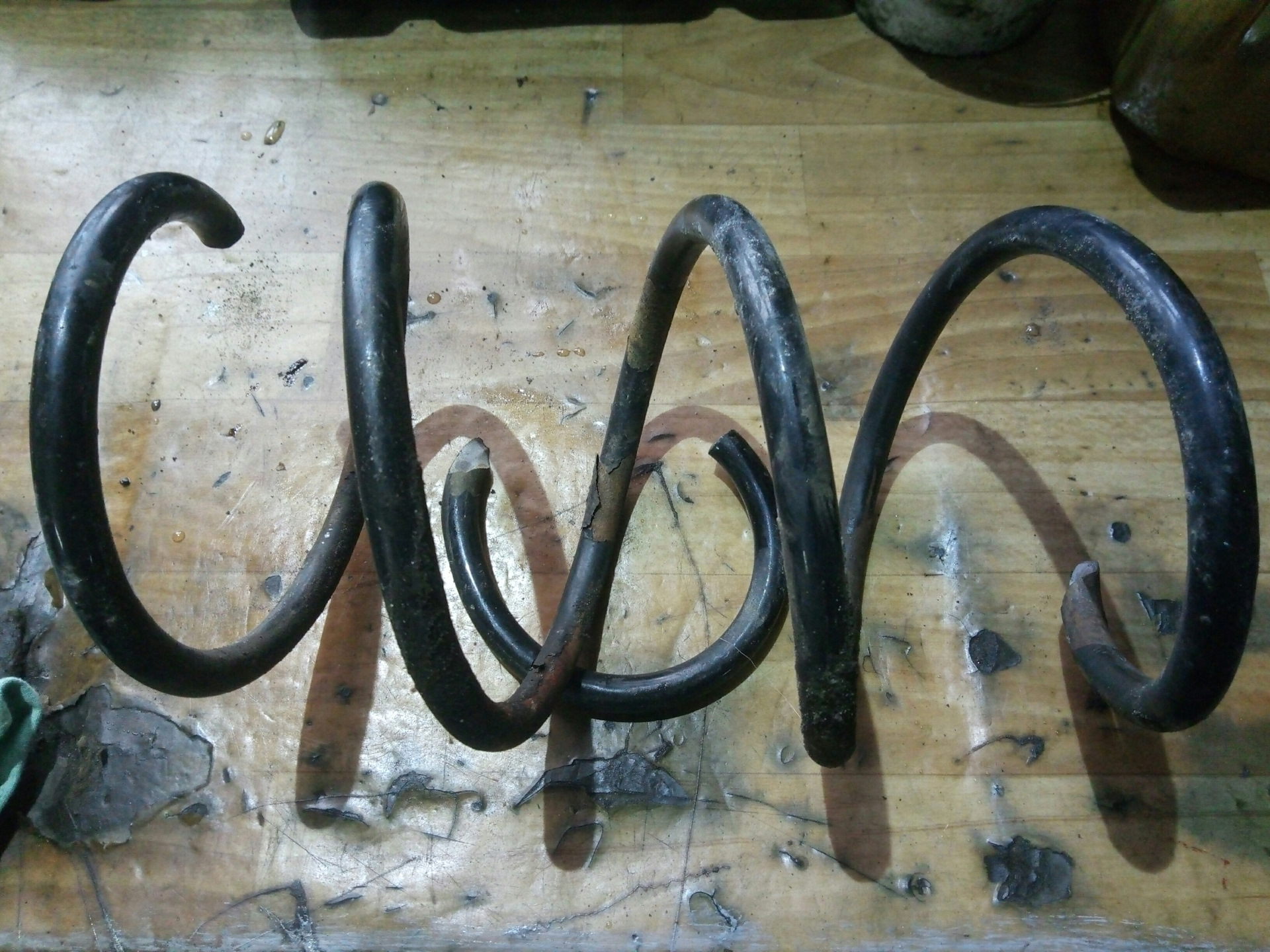

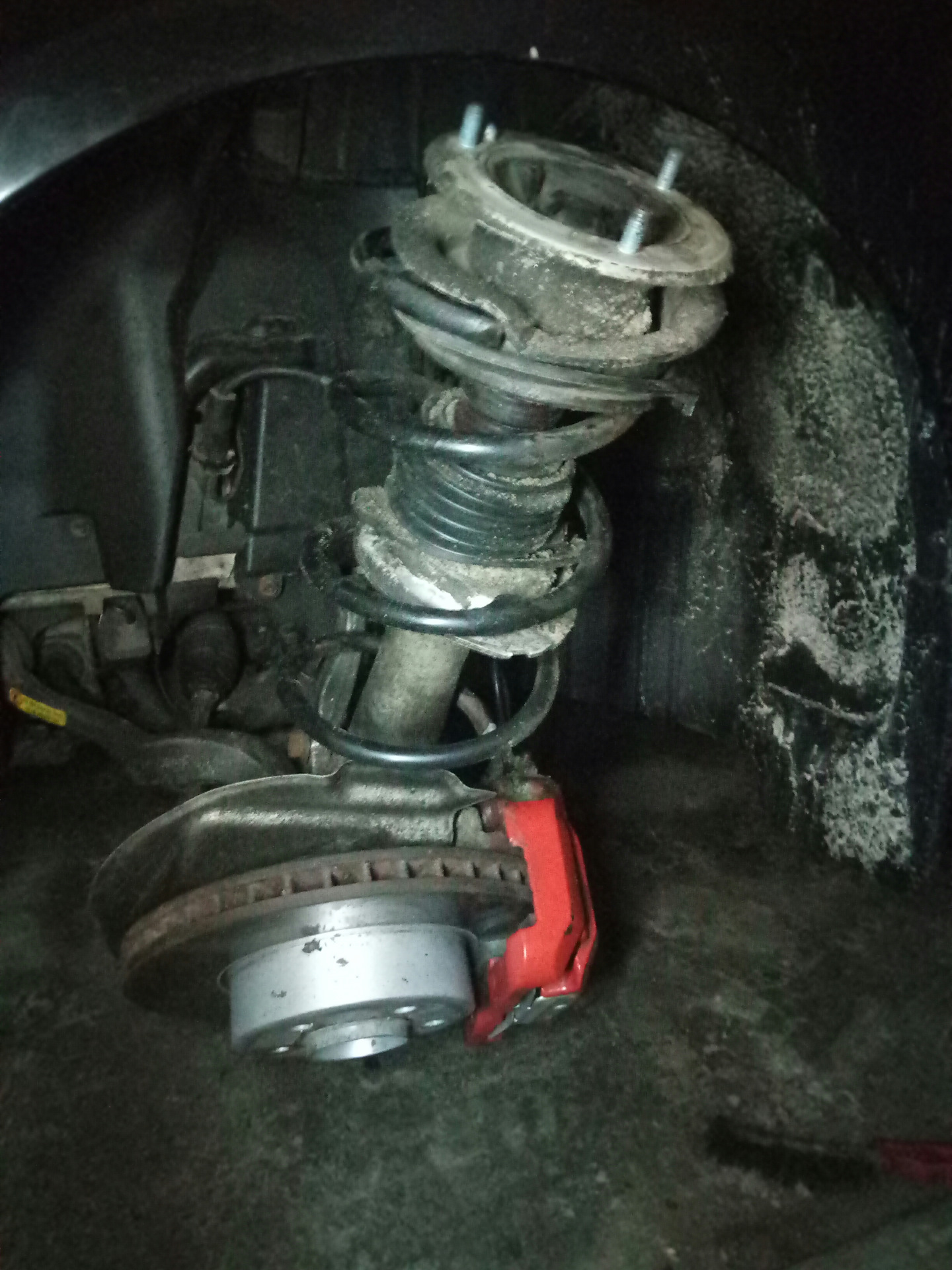

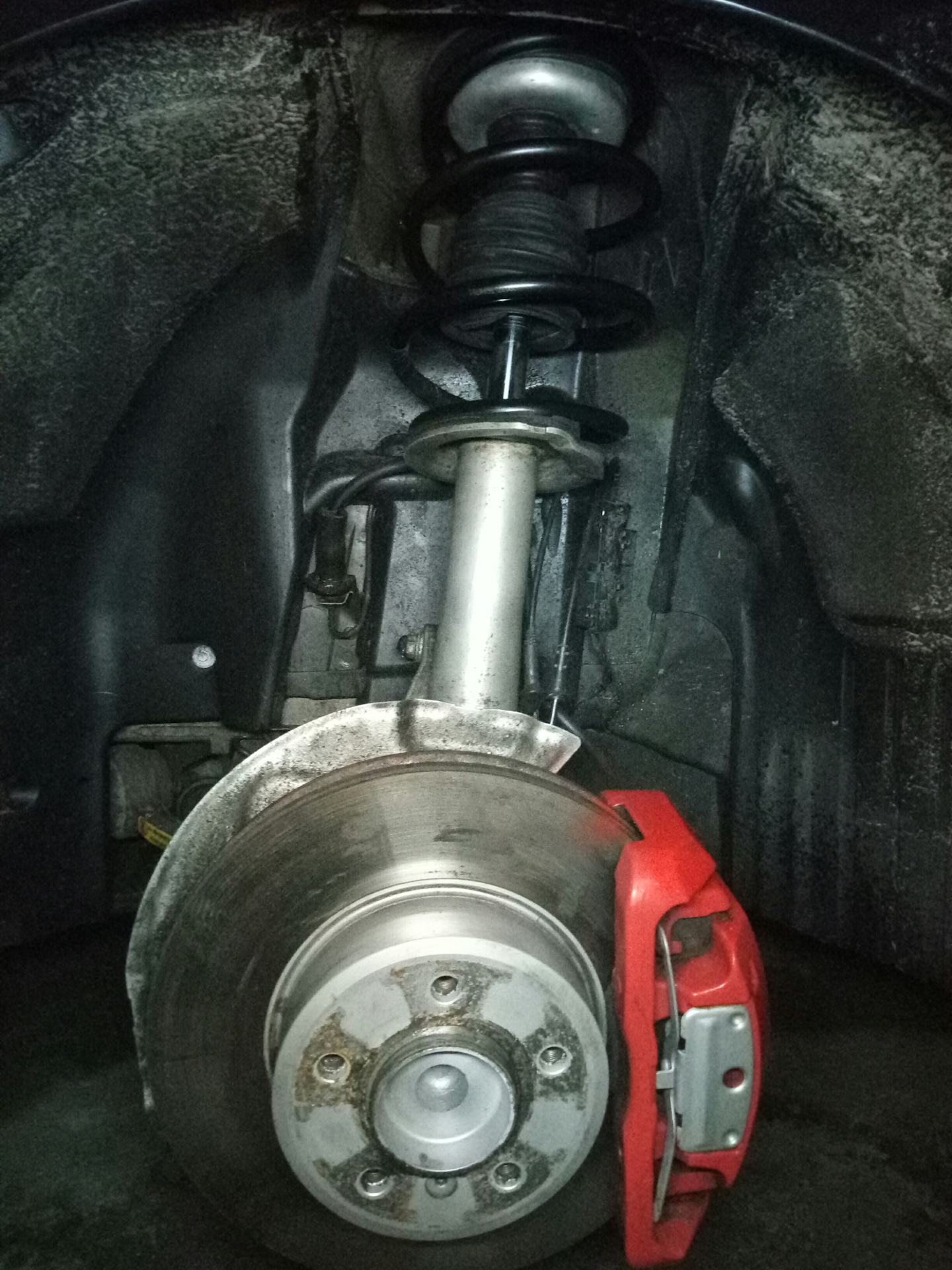

К замене пружин готовился весной, хотелось осмотреть всю ходовую и заменить все что надо в один подход.Но пружина дала о себе знать не тогда когда хотелось.Придя в очередной раз за авто в гараж заметил как она упала на левую сторону.Ну раз так занялся поиском пружин.Посмотрел отзывы что люди ставят и остановился на фирме lesjofors.Снял стойки, отвез на сто, забрал запчасти, все перебрали и собрал, большого труда это не составило.Как правильно установить пружину посмотрел Tis инструкция прилогаеться.После всех монипуляций покатался и решил замереть высоту и сравнить с тех данными Tis.В итоге зад.ось откланение +12мм, перед.ось -5.
Запчасти на фото: 1313354P

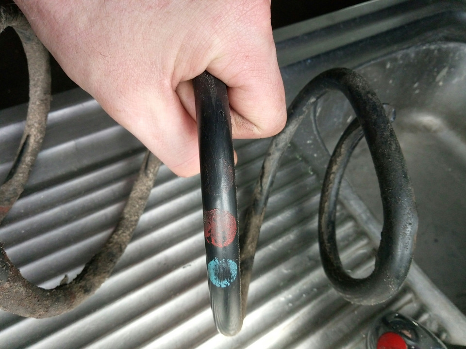

А у меня в первый рабочий день в году 9января утром.лопнула
Неповезло, обратил внимание что практически во всех случаях лопается почему то виток нижней части пружины.
Да у всех лопается одинакого.виток комфорта его вроде бы называют
