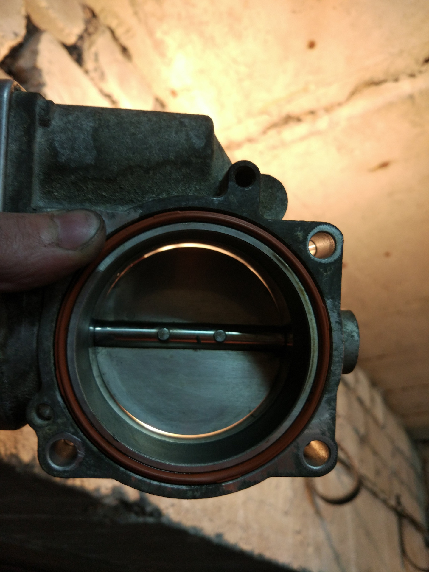

Следующей, под руку попала дросельная заслонка, чистка проводилась с помошью средстав для чистки карбюраторов и сжатого воздуха(оч хорошая кстати комбинация, первое разжижает гряз второе выдувает, завидую тем у кого есть компрессор)
Единственное, мне не понравилось, что после читки стали быть видны большие зазоры. Кто знает, норм это или нет, отпишитесь плиз.

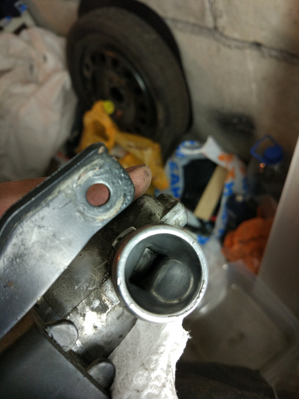

Далее, регулятор холостого хода. От прям вообще был забит нагаром.

Это нормально что дроссельная заслонка закрыта не полностью, у всех так
Гуд, спасибо
Нашёл www.drive2.ru/l/521722116…age=0#a521804580116235020
Спасибо)
