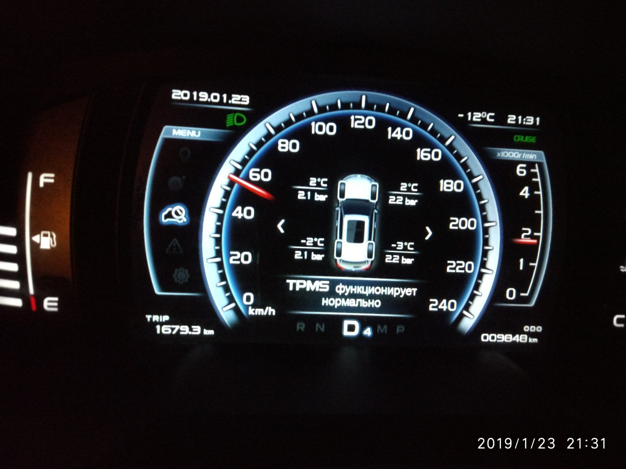

Давно не писал. Поделюсь своим опытом создания дубликатов TPMS датчиков. Что бы кто-то об мои шишки не набился))))
Итак исходные данные:
— Комплект стоковых колёс на летней резине со стоковыми "зашитыми" в бортовой комп датчиками TPMS (по словам дилера количество зашитых номеров датчиков всего 5, соответственно просто докупить стоковые датчики, дополнительно зашить их в систему у дилера и иметь 2 комплекта на Атласе не получится никак)

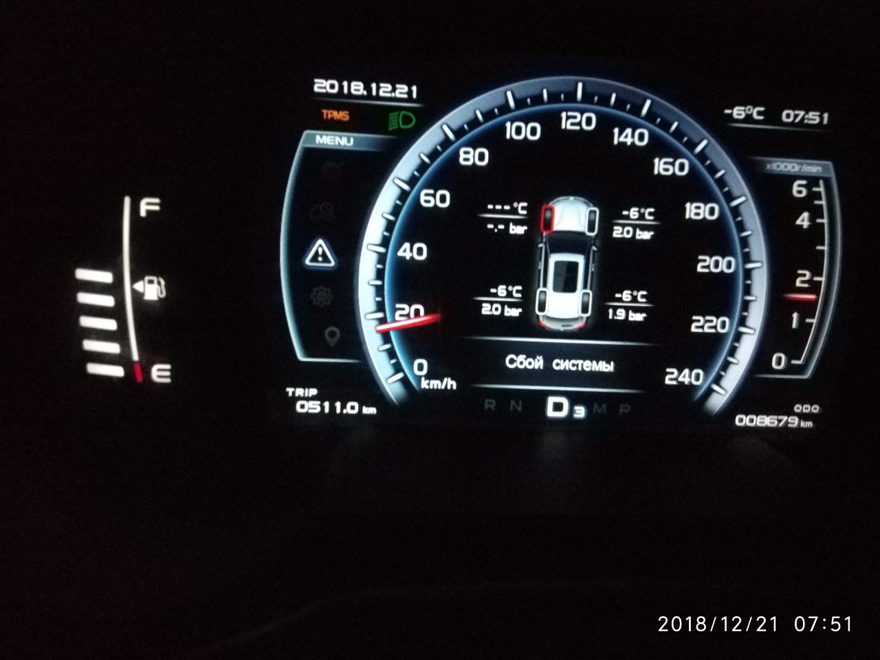

— Комплект колёс с обутой зимней резиной без датчиков — как следствие постоянно горящая ошибка системы TPMS — к дилеру на отключение не ездил, кстати читал, что у многих других машин оборудованных TPMS отключение производиться просто через меню головного устройства, но это не наш случай.

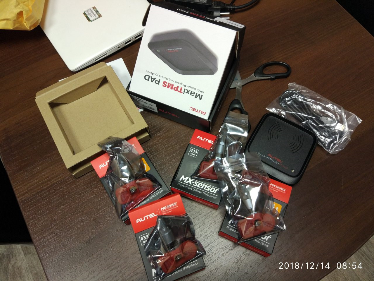

— Заказанный с Али комплект датчиков Autel вместе с программатором.

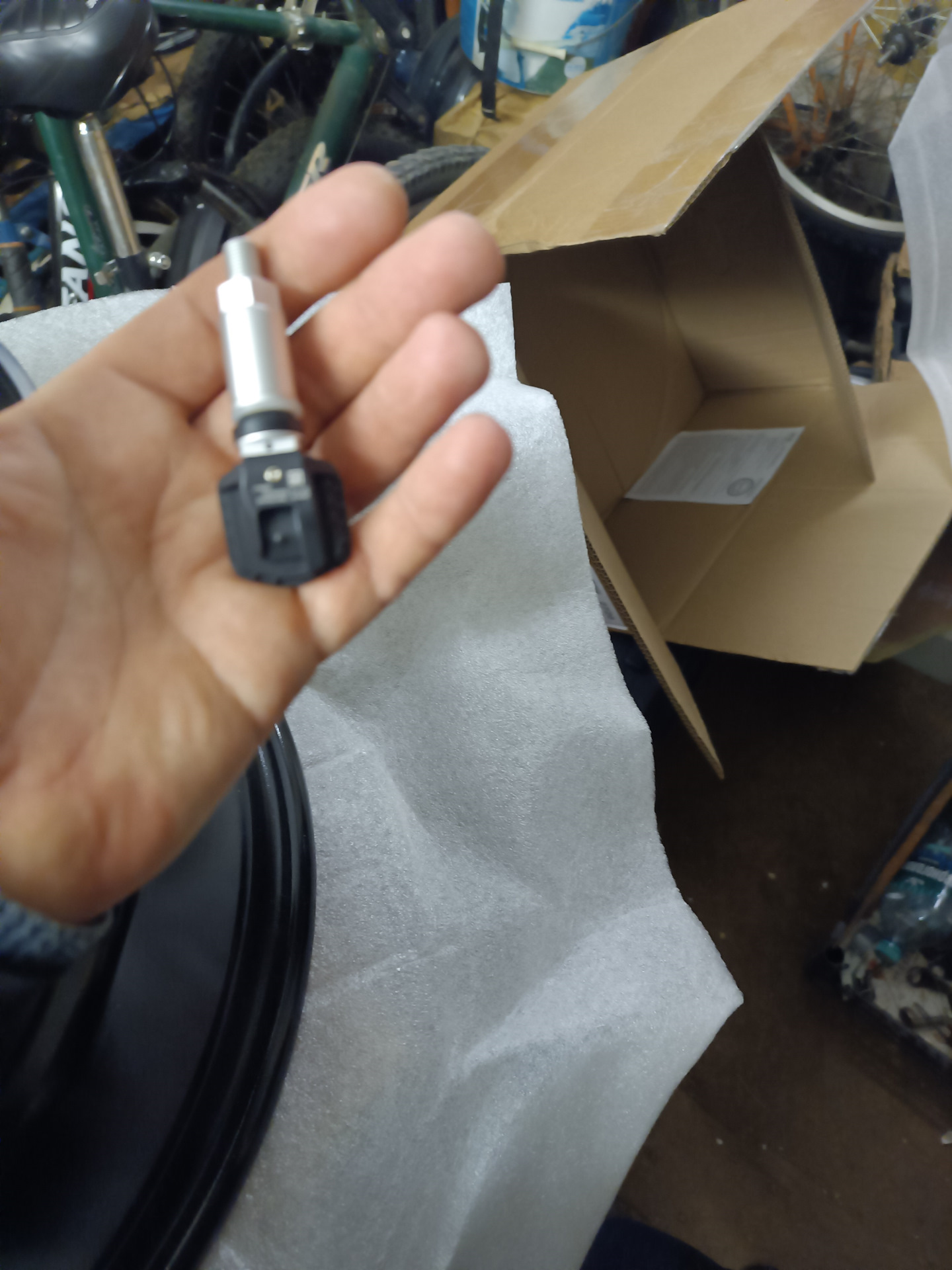

Датчики для системы TPMS бывает 2х типов: преимущественно для Американского рынка, работающие на частоте 315 МГц и для остального рынка работающие на частоте 433 МГц.
У производителя Autel есть ещё 3ий — универсальный поддерживает работу с частотой и 315 и 433МГц.

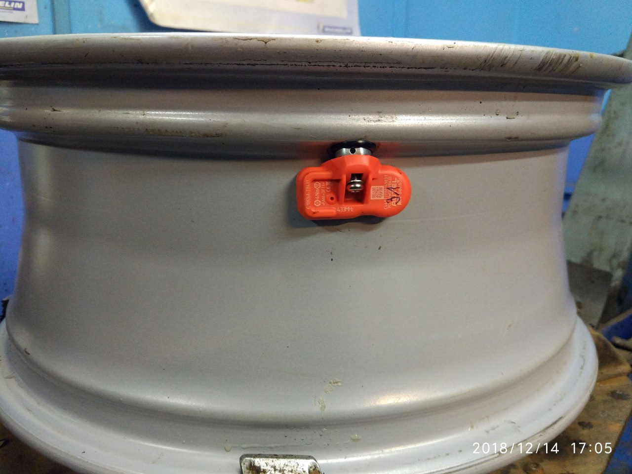

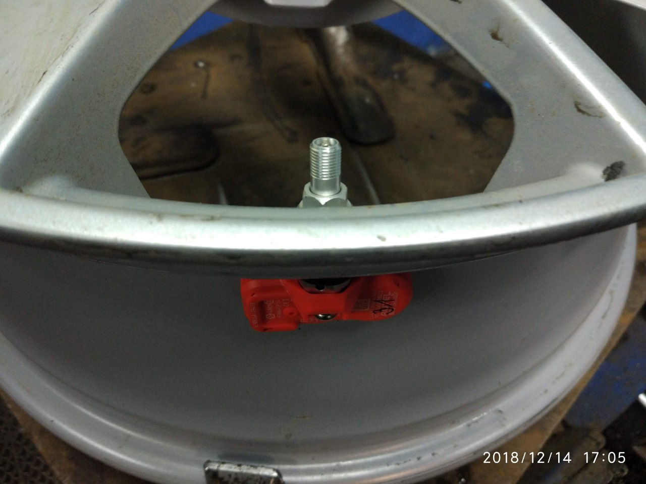

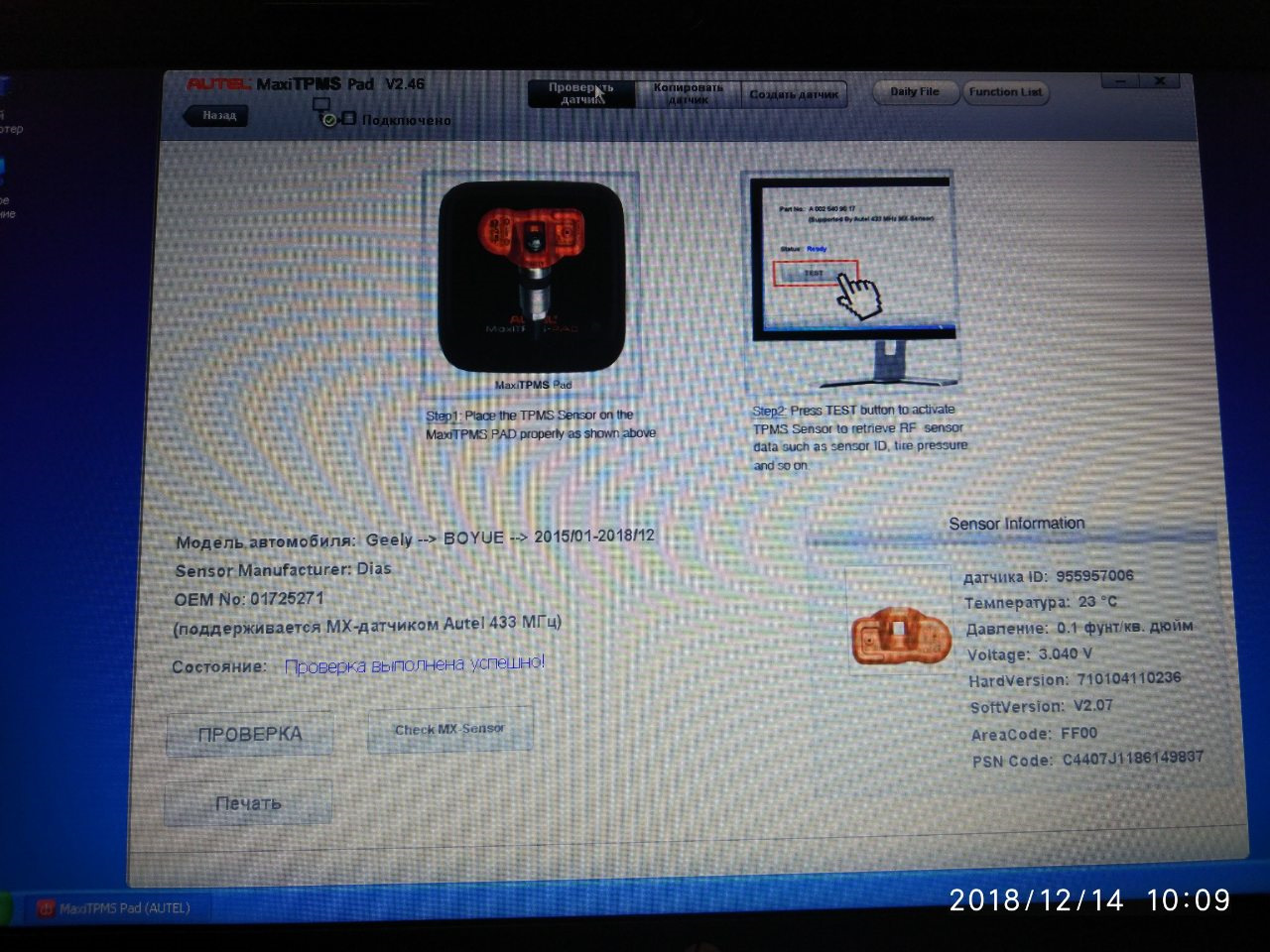

Совершаем небольшую поездку для активации стоковых датчиков в колёсах (кто не в курсе они в спокойном состоянии без раскрутки колёс неактивны для сохранения батарейки). Затем просто с программе Autel выбираем создание дубликатов. Подходим последовательно к колёсам прикладываем площадку программатора к резине в районе нипеля (ОЧЕНЬ ВАЖНО не прикладывать к самому нипелю — металл диска — экранирует сигнал). Считываем индивидуальный ID стокового датчика и положив датчик Autel на площадку программатора зашиваем в него ID(подписав расположение колеса). После этого остаётся только установить датчики в новый комплект колёс (соблюдая расположение колёс) и не знать горя.

Я совершил не очень приятную ошибку — торопился, и в один из датчиков Autel зашил неправильный номер ID — по итогу пришлось заказывать новый датчик Autel — так как, как выяснялось, они однократной прошивки((((

Аутелы можно прошивать сколько угодно — они НЕ однократной прошивки. Сканер-площадка в некоторых версиях не умеет прошивать датчики, если датчик видит давление больше 0.8 бар.
ts508 умеет отключать это ограничение и шить датчики прямо на собранном колесе.

Цены? Комплект как на фото на распродаже за 115 долл. А так в среднем каждый датчик 20 долл + программатор 45-55. Но вообще можно найти где запрограммируют занедорага. К слову заводские датчики Жили стоят 40-45 долл за каждый.
