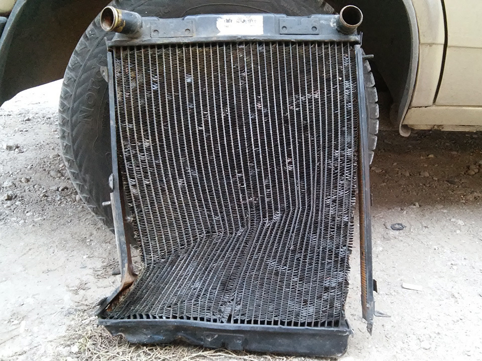

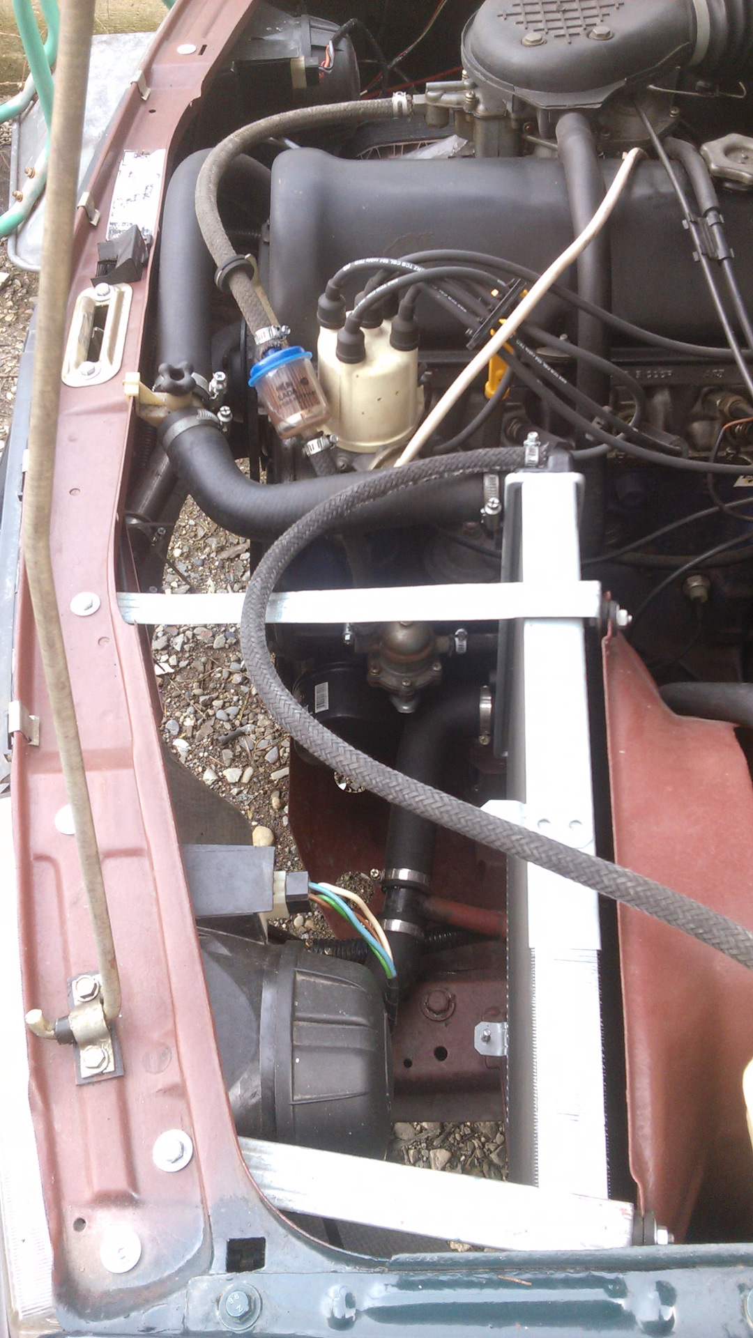

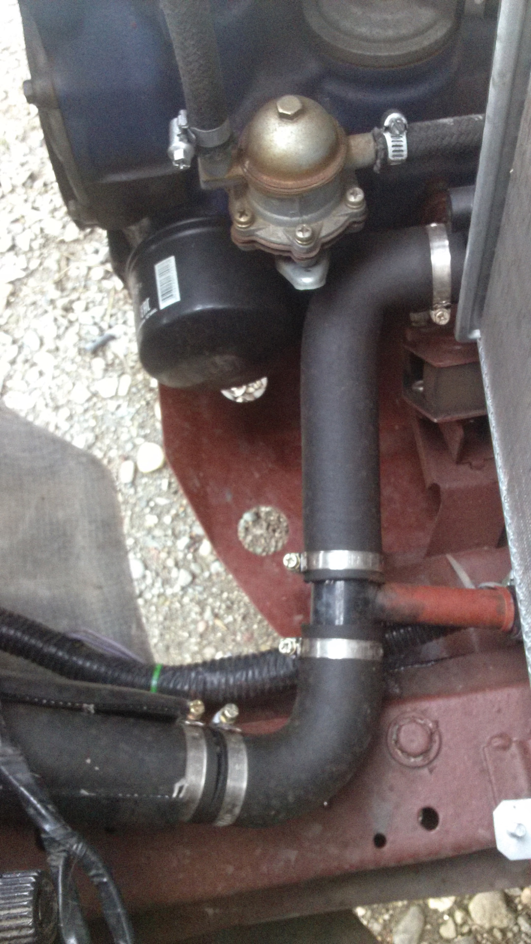

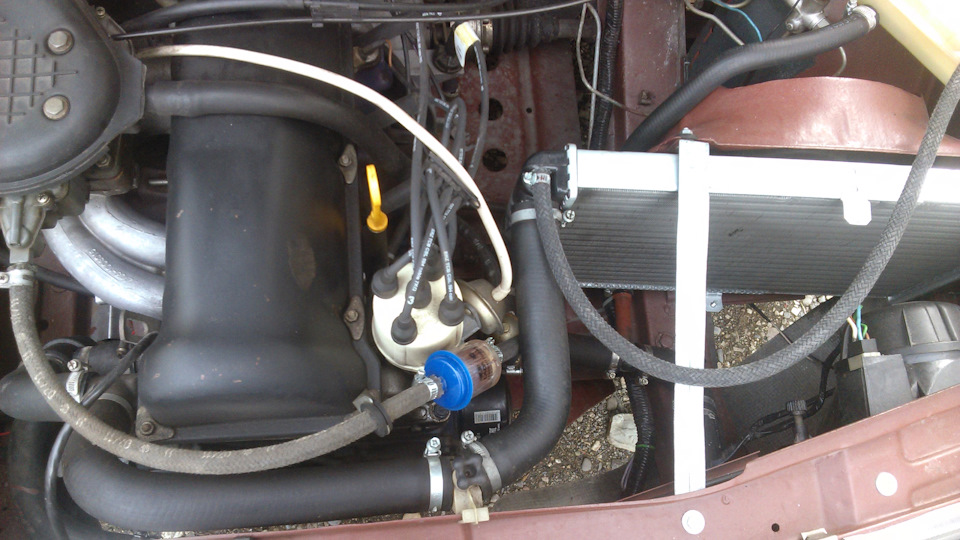

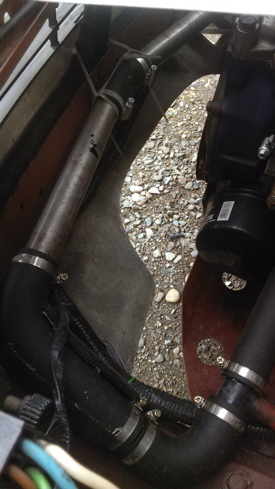

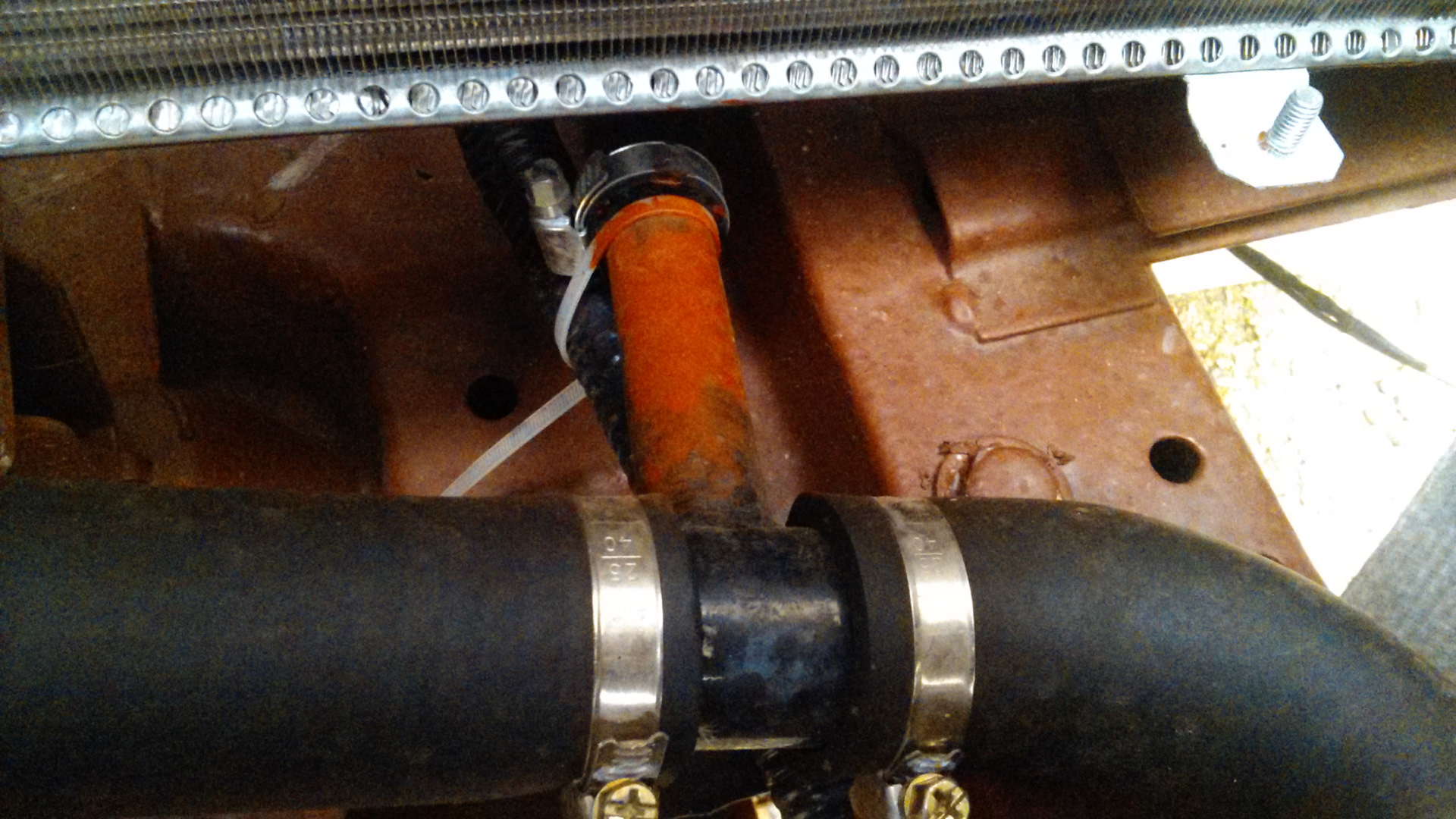

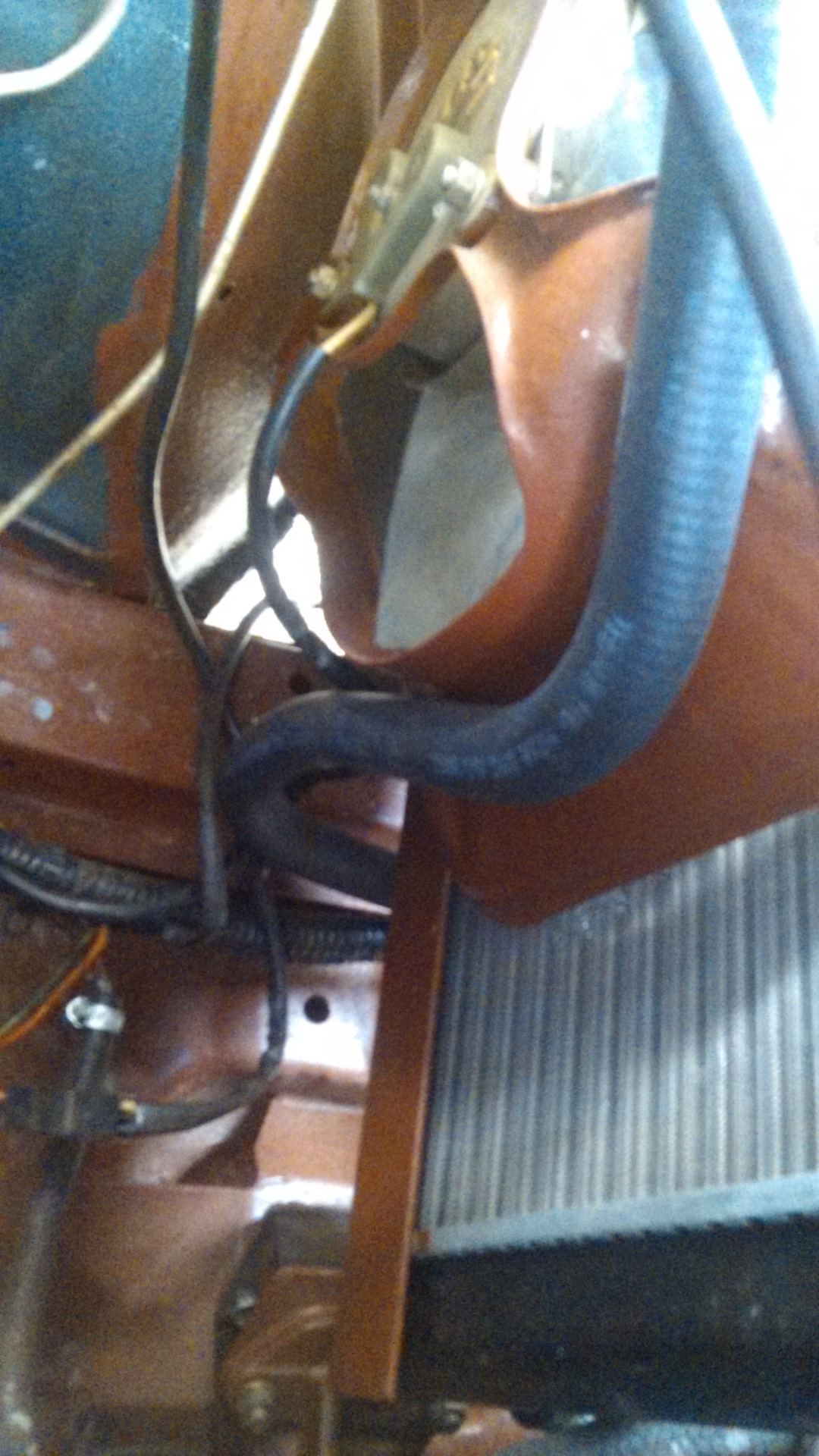

Купил новый радиатор 2108, обрезал L образный уголок, просверлив в нём 2 дырки и вставив в них грибки для фиксации радиатора внизу. К низу уголка приварил П образный кронштейн (взял два уголка коротких и сварил между собой, получилась П-эшка). Всё встаёт на штатный кронштейн на лонжероне и остаётся сток вентилятор обдува. Фото процесса нет, но есть готовой работы.
Комментарии 41
Тут такое дело. Вот в том месте где трамблер. Все наоборот стараются как можно дальше отодвинуть верхний патрубок чтоб на кронштейне встал генератор, освободив старое его место под компрессор кондея
Верхний патрубок можно двинуть в сторону, с патрубками можно колдовать как хочешь, но мне и так норм

зачем так много трудов? и как в дальнейшем будет организован подвод\отвод воздуха?
Сварить с уголка опору радиатора это не огромный труд. Родные радиаторы древние и резина у них уже дубовая и текут они с боков практически все. А тут взял за 1800р новый в любом магазе свежий, не дорого и всё збс
ну уголок, патрубки еще. родные новые есть. свежие… проблем с ними нет. я не против вовсе, просто интересно было.
Если есть вариант, то ставь сток. У меня лично без вариантов — по этому пошел таким простым путём.
как с обдувом будешь решать?
На ходу не греется, пока никак. Если буду его ставить, напишу здесь.
А диффузоры встают?
Диффузор в сборе с вентилятором один стандартный, встаёт на родное место без переделок

Я катаю без них и вентилятор на ходу особо не включается, пахан тоже без них ездит на сток радиаторе и норм. Думаю норм встанут, а если нет — дак это же пластик, его можно подрезать, подогнать и сделать чотко. Один раз сделал и забыл
Ясно, но его отсутствие может проявиться в летних пробках.
Круглый год без него езжу и всё хорошо.

Фото мало где крепиться
Неудобно фотать, завтра залезу если смогу пофотаю ещё…

Надо промерить рулеткой длинну радиатора
Vitaliy-Al
Хорошо сделал.
Наверное с УЗАМом такой "финт ушами" уже не получится.
Промерь рулеткой радиатор 2108 и промерь под капотом — сразу будет ясно.
У меня нет радиатора 2108
Автозапчасти в помощь
У тебя он под рукой — померяй.

Скорей всего радиатор упрётся в стартер либо в патрубок помпы .Ещё видел что ставят от 412 радиатор на 41 жалко не на что было сфотать двс там стоял узам.
