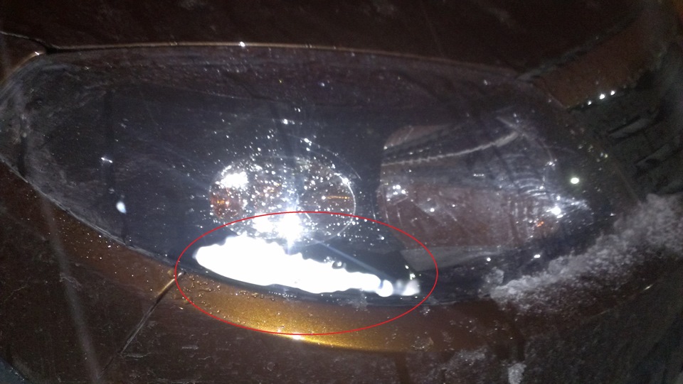

Перепад температур(+1; -1), весь день снег, мокрый снег переходящий в дождик и обратно снег и вот результат: запотели фары :( Я так понял это у нас норма?
P.S. открыл руководство по пользованию автомобиля. И вот что там написано в пункте неисправности: Следы конденсата в фарах. Ниже фото.

Купил сандеро2, заехал сегодня тонировать, в гараже жара, выехал резко на улицу за бортом -20 и увидел как фары запотели.
Раньше такое было на приоре после теплого гаража.
сними резиновые пыльники и покатайся со светом! А потом одень обратно! Как вариант можно повесить пакетики от обуви!
Спасибо
только с зади у меня) хз не предаю этому значения
Понаблюдал у себя. Передние сухие, в задних и в противотуманках есть конденсат.
спасибо

Я думаю это от перепада температур и не сильно вредит фарам.
Ну не знаю, у меня за 3-и года ничего подобного не наблюдалось, только в ПТФ-ах пару раз было. Проверь "пыльник" на фаре, хорошо ли сидит.

У меня на прошлом авто (Сандеро) тоже конденсат был, но только в задних фарах. На Степвее тоже на задних сейчас есть. На передних не замечал, завтра понаблюдаю, напишу. Для наших авто это норма.
Обновил запись, в руководстве написано что это норма. так что диллер спокойно может послать нас.
Я у себя не смотрел, но кажется что это не совсем норма(
Полистал темы на формух, это болезнь дастеров, меганов 2…в некоторых случаях это лечится, в некоторых трещины фар изнутри.
Резинки скинь, покатайся со светом, если не поможет — Силикагель тебе в помощь. Насыпаешь в носок от женской колготки, привязываешь нить к узелку колготки, снимаешь лампу, суёшь в отверстие, ставишь лампу на место. Когда конденсат уйдет вынимай мешочек. Его можно просушить и использовать снова.
