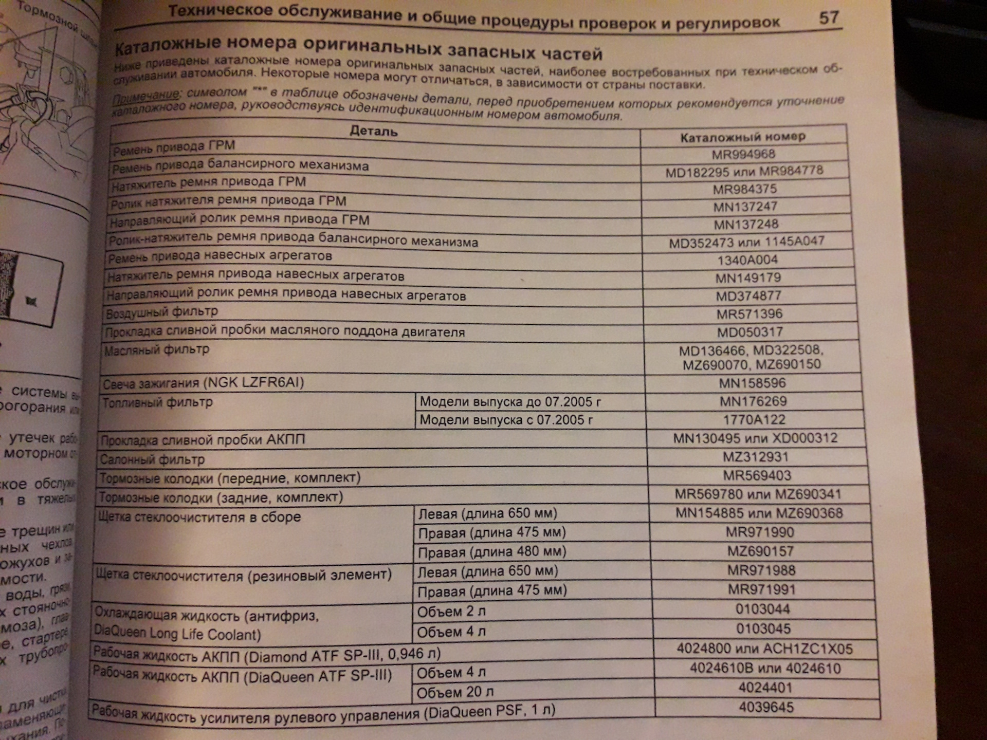

Всем доброго времени суток, пролистывал книгу, за одно решил скинуть сюда номера, согласно мануалу, вдруг кому пригодиться да и в БЖ не лишним, чтоб не искать потом…
650 и 50 тоже встают без каких-либо проблем

Странно, дворники менял на днях, длинная 61, короткая 40.
я ставлю 650, 480
Подтверждаю, размеры 650 и 480
