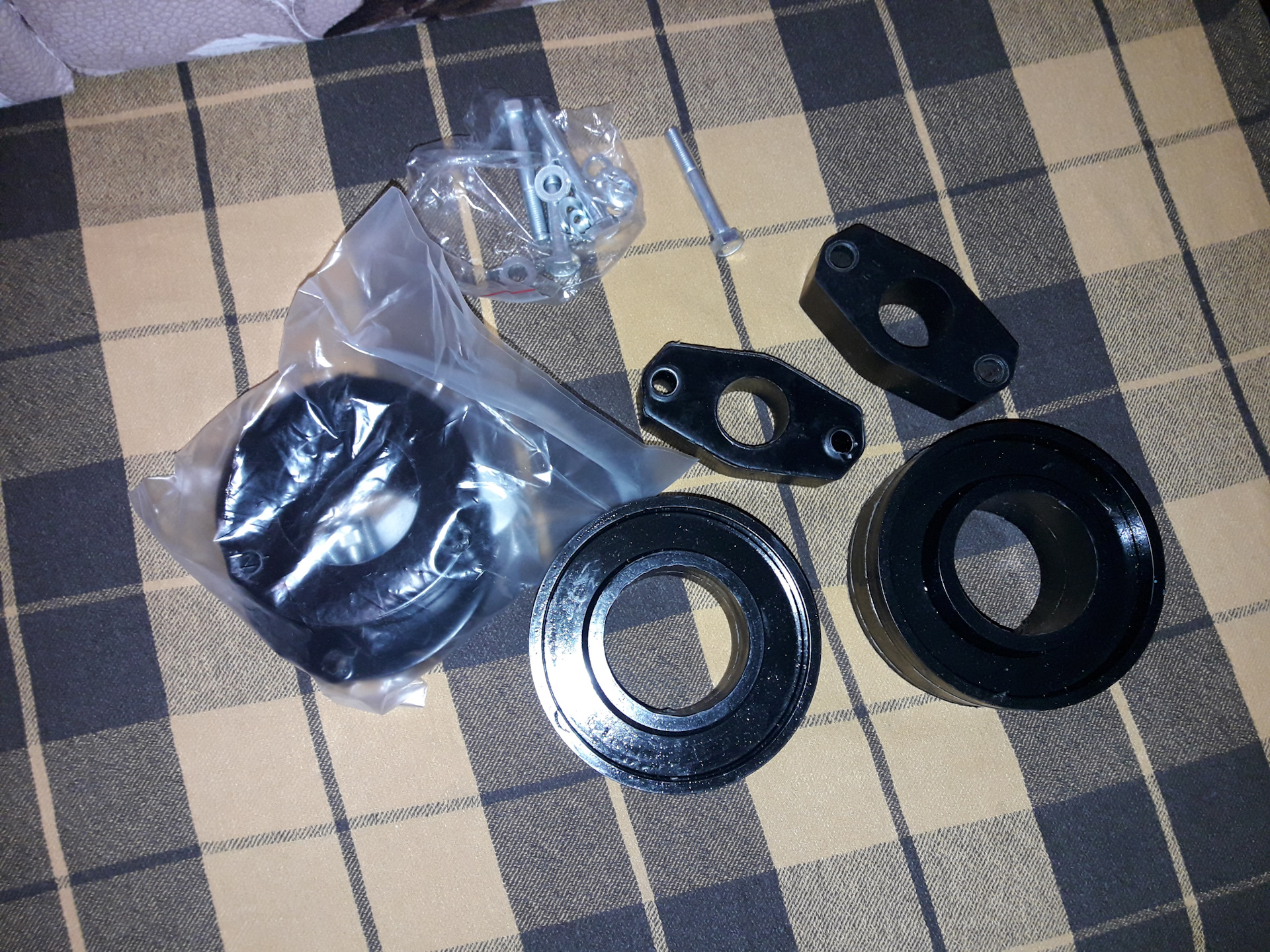

Заказал лифт-комплект проставок на 4см в новосибирской компании Полимер. Проставки пришли почтой. Перед проставки под пружины 2 см — поднимут подвеску примерно на 3,5 — 4 см Зад проставки под пружины 4 см и проставки под амортизаторы 4 см. Установка будет в конце февраля. Полный отчет после установки . Цель чуть поднять подвеску для установки шин А/Т размером 265/75 r17
Комментарии 13
Подскажите, задний мост не сместился в бок?, просто читаю блоги прадиков 150, у них при 4см лифте мосты уходят.
Чисто математически Конечно уходит чудес не бывает Но практически видимо уходит совсем незначительно Вы учитывайте что производитель эти небольшие погрешности предусмотрел Когда вы нагружаете багажник и подвеска просаживается мост тоже уходит только в др сторону
А надо ли делать сход-развал после установки проставок?
Не мерил даже Садятся на задние сиденья дочь и жена + 100 кг — подвеска чуть опускается задняя, едем в отпуск там еще и сумок куча … Освобождаемся от груза — все наоборот Проходит время — 2-3 года вся повеска просаживается… В общем этот параметр крайне не постоянный +- 0.5 просто ни о чем))) Визуально все нормально
Реально перед на сколько поднялся, 3,5 или 4?
По управляемости потом расскажи как поменялась?
Врядли тут я вам помощник Витару лифтовал изменений не замети, а на этом Крокодиле… Какая у него вообще управляемость? Испортить того чего нет оч сложно
Ну после форд фокуса 3, для меня управляемость конечно ни какая, по началу боялся в повороты на трассе заходить при 100км/ч, вот и интересно крены кузова сильно увеличатся после лифта или нет
4 см мне сдается это не те изменения чтоб о серьезных изменениях в чем-то говорить По сути это можно отнести к небольшим изменнниям во внешнем виде и компенсации просадки подвески от времени и груза Колеса чуть больше машина чуть выше — внешний вид чуть собраней, агрессивней. Не более ИМХО
