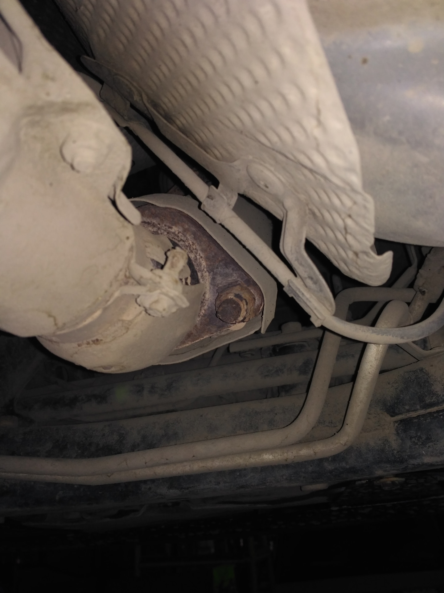

Ещё весной к нам приезжал Дмитрий "Ёжик" и я тоже решил у него прошить свой авто, коробка и мотор заняло по времени примерно минут 30. Програмно он мне ещё отключил вторую лямбду, т.к сразу планировал удалить катализатор, в связи с тем, что пробег у авто уже подбирался к 160000 и я решил это сделать раньше чем авто мне укажет, что кат пора на помойку… Теперь езжу и не жижу, уже практически год))) После прошивки автомобиль взбодрился, пропал затуп при трогании с места, на разгон стала бодрее, расход топлива не изменился, но я в принциппе этого и не ждал. На следующий день после прошивки поехал удалять катализатор, необходимые запчасти были куплены заранее:
— уплотнительные кольца 2 шт.
— болты крепления выхлопной 4 шт.
— пружины под болты 4 шт
— s55 пламегаситель круглый l400мм ф80мм фтр.55мм
После, проделанной процедур поехал и сдал свой кат за 2700)) в общем стоимость сварочных работ и запчастей окупилась полностью.

Хотел спросить, а выхлопную систему насколько тяжело снять с авто? Понимаю что там 4 болта открутить всего лишь надо, но всё же их состояние не самое лучшее.
Снял без проблем, вот те болты которые у тебя на фото видно у меня они тоже визуально были закисшие и в ржавчине, я откручивал те которые ближе к колектору, на них ещё пружины стоят, перед этим обильно пробрызгал "жидким ключом" типа wd40
А те болты, которые возле глушителя, так же ?
Да также. При сборке болты поставил все новые с пружинами
