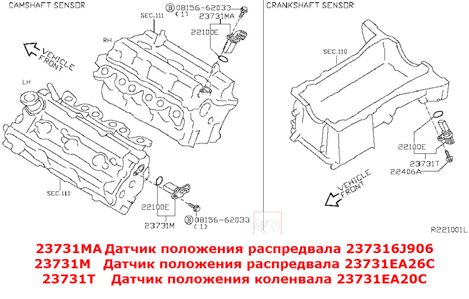

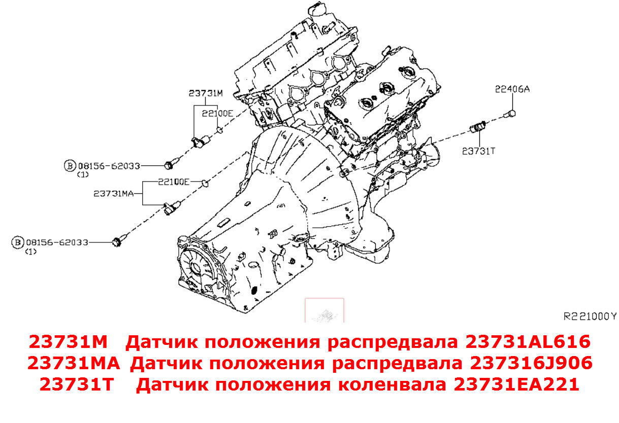

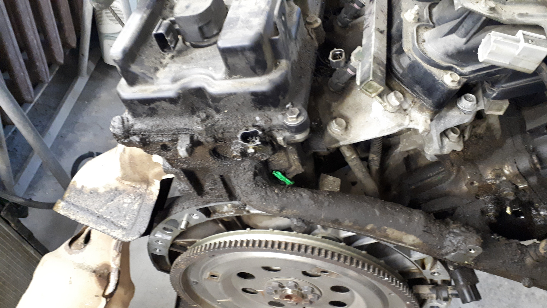

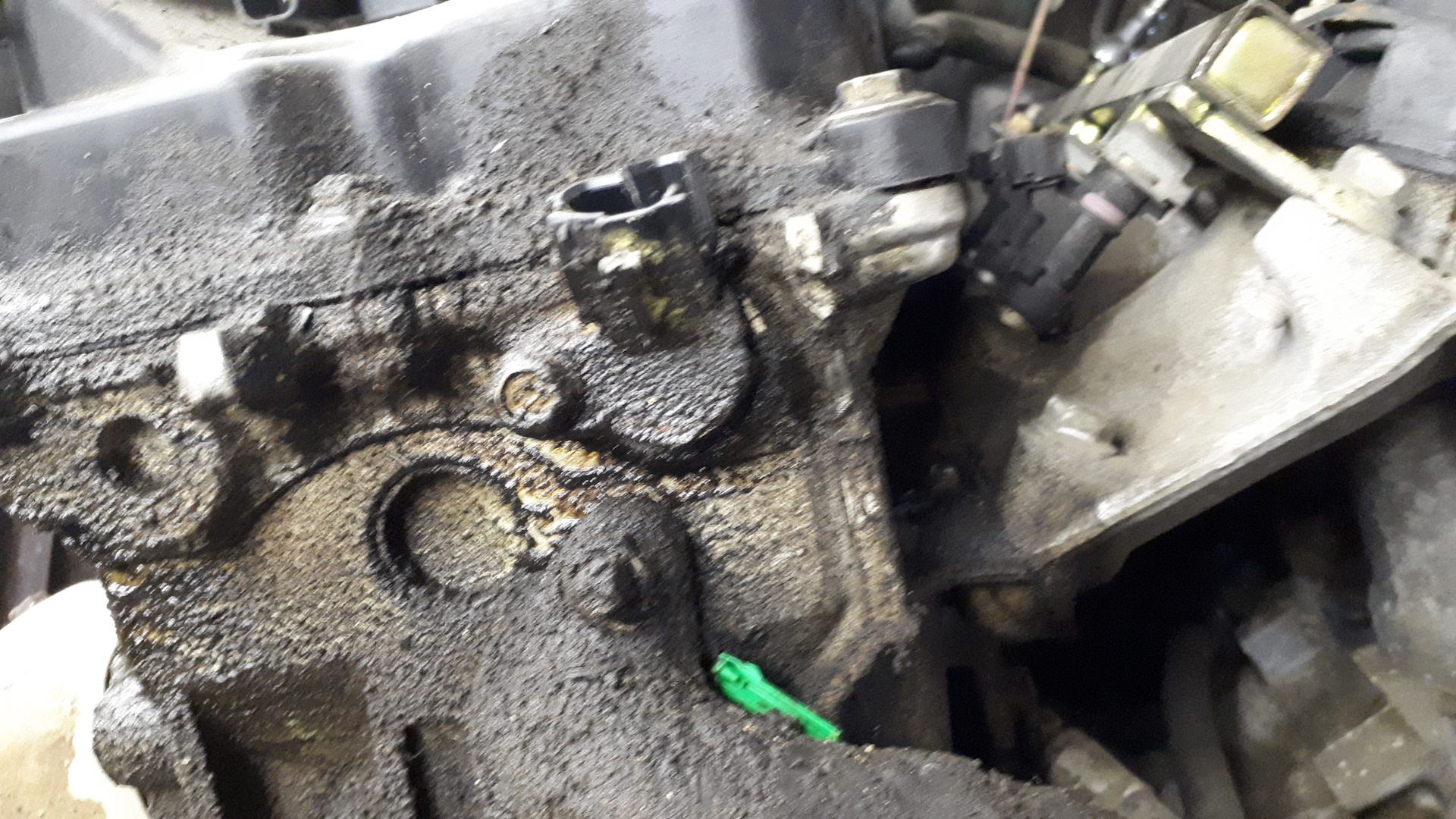

Раздавило разъем и датчик распредвала левый. стал смотреть по каталогам, и не пойму. По родному VIN бъется датчик коленвала (видимо глюк баз магазов), А по VIN от америкоса другие номера.
Какой, ёпрст, правильный не пойму…
Может кто менял или знает правильную инфу?
По каталожной картинке, изображение более похоже на америкосовское
И там раздавило разъем. Может по цветам проводов на фишке сориентирует кто-нибудь…

Не понял как так раздавило ?
Да хз. наверное при съеме двигателя…
Так ты решил мотор снимать ? Из-за удара или что ?
переднюю часть рамы купил. будет ввариваться…
Кошмар :(
мастер обещает вварить не хуже завода ))) там есть как раз заводской шов…
Ну посмотрим…

У меня в бж есть запись _ там номера
посмотрел.
www.drive2.ru/l/510811937739637522/
там правый датчик.
Мне левый нужен.
