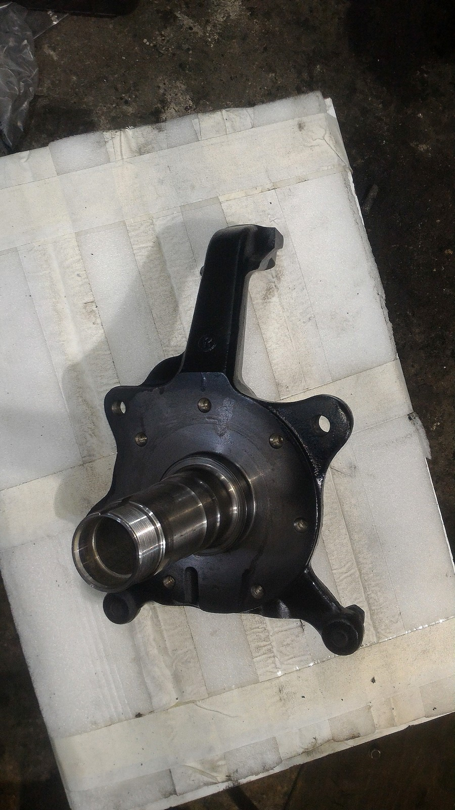

Всем привет, не судите строго)) по просьбе товарища сделал ревизию его передка на 130, передок пришел снятым, все оправилось на моику в камеру, затем на сборку.
по итогу заменены все сальники, все подшипники, втулки на подшипники, новые тормозные диски, перебор тормозных суппортов, новые колодки, все кроме дисков в ориге
Список запчастей на перебор ступиц
90381-30003 — бронзовая втулка внешняя — 2шт.
90381-32001 — бронзовая полувтулка внутренняя — 2шт.
90364-30011 — подшипник игольчатый — 2шт.
90316-60004 — сальник кулака внутренний — 2шт.
90311-66003 — сальник ступицы
90215-42025 — лепестковая шайба — 2шт.
90313-93002 — сальник кулака наружный — 2шт.
90304-76003 — сальник привода — 2шт.
вот так и живем, всех легких километров вперед к целям и домой к семье

игольчатый подшибник стоял уже?или модернезировали?
нет, поставил вместо сплошной втулки, это вариант то 100 крузака и ДИна 4Вд
номер есть подшибника.бронзовую втулку резали или тоже есть своя укороченная?
Под рукой нет, вечерком гляну наряд заказ. А втулку можно и отрезать, но я новыставлю а старыми удобно все забивать
У меня хайлюкс пикап 2004, стоят игольчатые, а сверху бронзовые и потом сальник. Сегодня разобрал, сальник обтрёпанный, заказал. Он легко извлекается?
