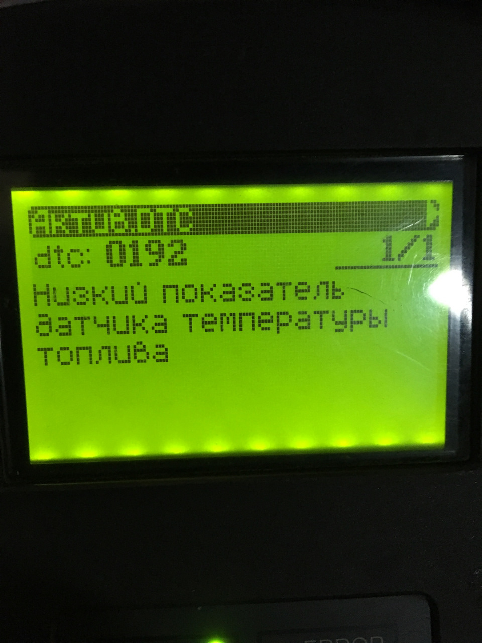

Суть в том: вышел утром -30, на кнопку нажимаю, завелась, но работает не ровно, заглушил, опять также, на 3 раз стартер вообще не каких признаков не давал
Прошло минут 20, опять разок покрутила, не завелась и снова не реагирует
Все перерыл, не чего похожего не нашёл, только уже после, как узнал, что за проблема, по названию датчика, тема есть, но мне было уже поздно ее читать)
Диагностика показала ошибку 0192

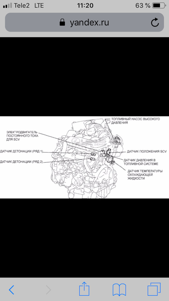

А вот потом, уже помог человек, который не давно сталкивался тоже, где он примерно находится.
Кстати до этого были предпосылки по нему по ходу, когда выскакивает ошибки по богатой смеси по обоим банкам, возможно это он начинает отживать.
Вылетали у меня ошибки раз в 2-3 месяца раза 2
По нему кстати была отзывная компания, после этого где-то через недели 2-3 выскочила первая ошибка по богатой смеси

Давления топлива или температуры?
Давления топлива, у него 3 провода, один походу за подогрев отвечает
Где расположен?
У меня 2-3 раза за месяц загорелась ошибка богатая смесь банка 1 и банка 2. Могу быть уверен, что скоро и мне придется менять этот датчик?
Нет, но думаю это не исключение
