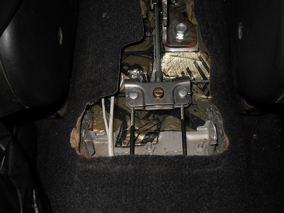

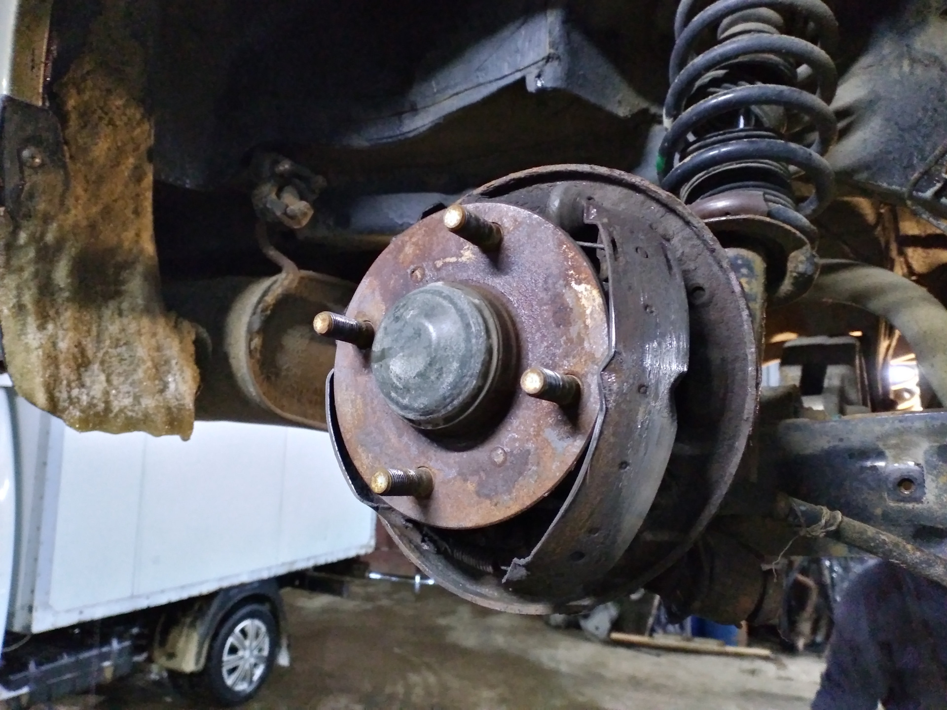

Первым делом я разобрал центральную консоль и освободил тросы. Ну а дальше этап за этапом приближался к своей мечте. Осмотр показал, что левый барабан вращается очень туго. Очень. А правый свободно, но что-то в нем шебуршит. Даже догадываюсь, что там происходит.

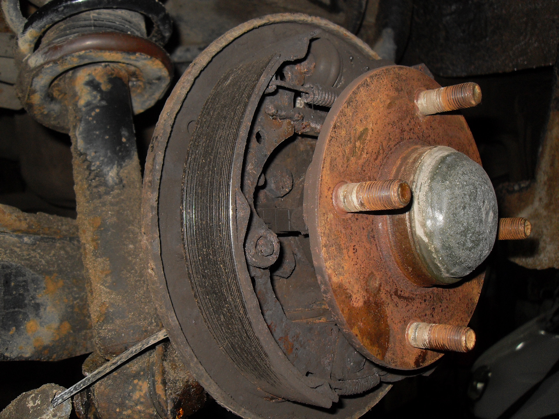

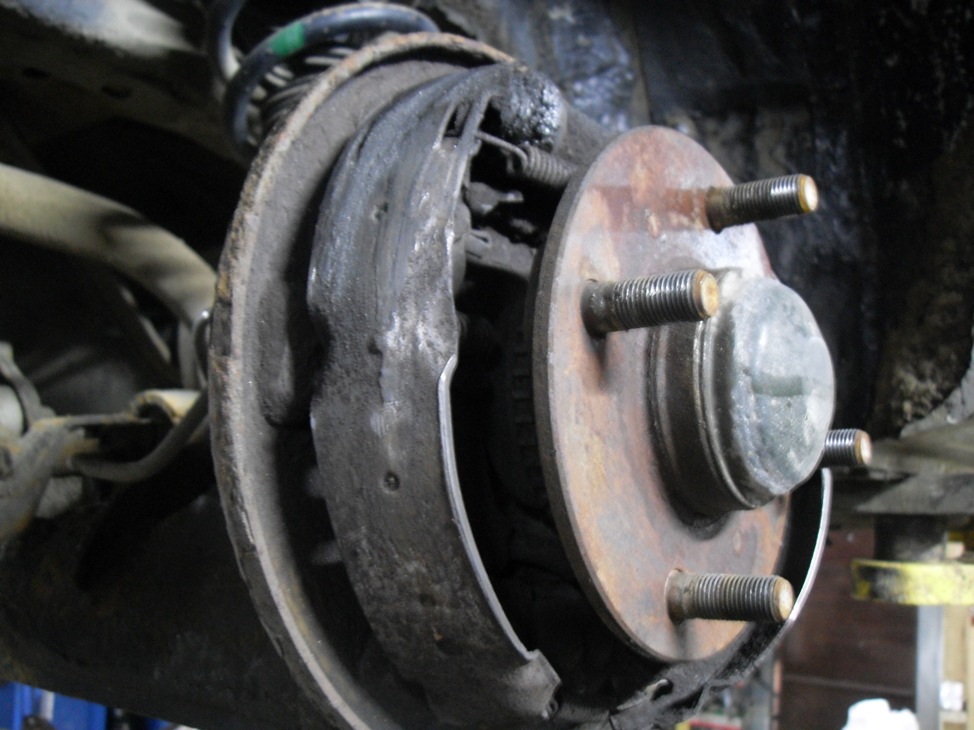

Скидываем левый барабан. Все черное и будто в пепле. Правый — один легкий удар по барабану. Он отскакивает, как лягушка, захватив с собой часть кишков и обломков.

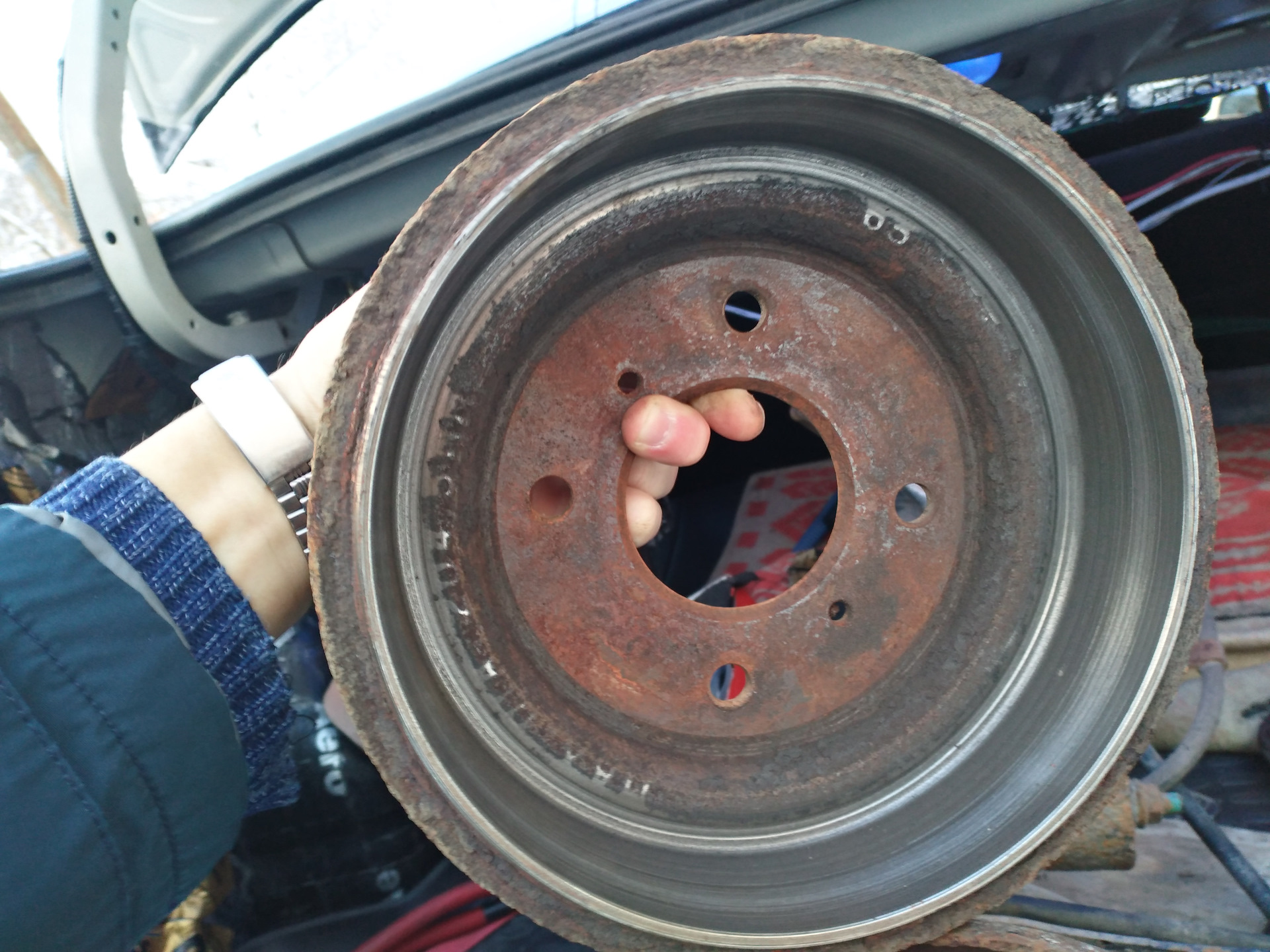

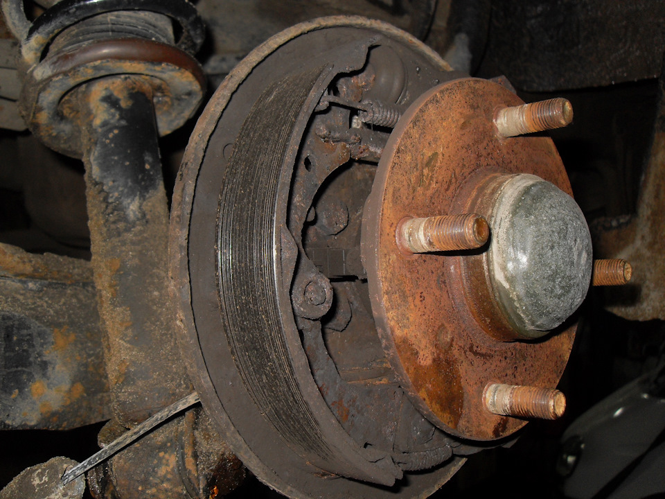

Вот и хваленые многими барабаны. Чуть больше года не видели света.
Рассадник грязи и пыли, ей-богу. Полная антисанитария. Даже 2 раза в год заглядывать туда — и то будет скапливаться срач. Хорошо, что я избавляюсь от них.
С другого ракурса.
Вот что стало с барабаном:
Сожрало его неслабо.

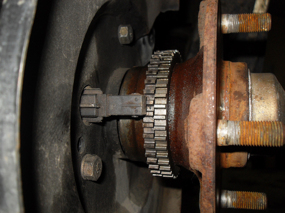

Наша задача заключается в том, что надо будет только поменять родные датчики местами — левый направо, а правый — налево. Ведь по сути на ступице металлическое кольцо, они одинаковые для всех датчиков (могу отличаться только количество и ширина зубьев. Примеряю родной датчик на примоступице:
Не дотягивается. Сравниваю их.
Наш датчик короче примовского. Как я этого не хотел, но сам бог велел перекинуть кольца АБС. Тем более отличалось количество зубьев АБС — на приме насчитал 44, а на нашей родной 42. Хотя встречал какие-то Альмеры Классик с 44 зубьями АБС, даже ШРУСы такие встречаются в продаже.
И ступицы не взаимозаменяемы — у них разный самый внутренний (посадочный) диаметр.
Поэтому пришлось перепрессовать родные кольца на примовские ступицы. Делал все на глаз в надежде попасть и не заморачиваться с примокольцами, ведь они не нужны.
Вот так сделал.

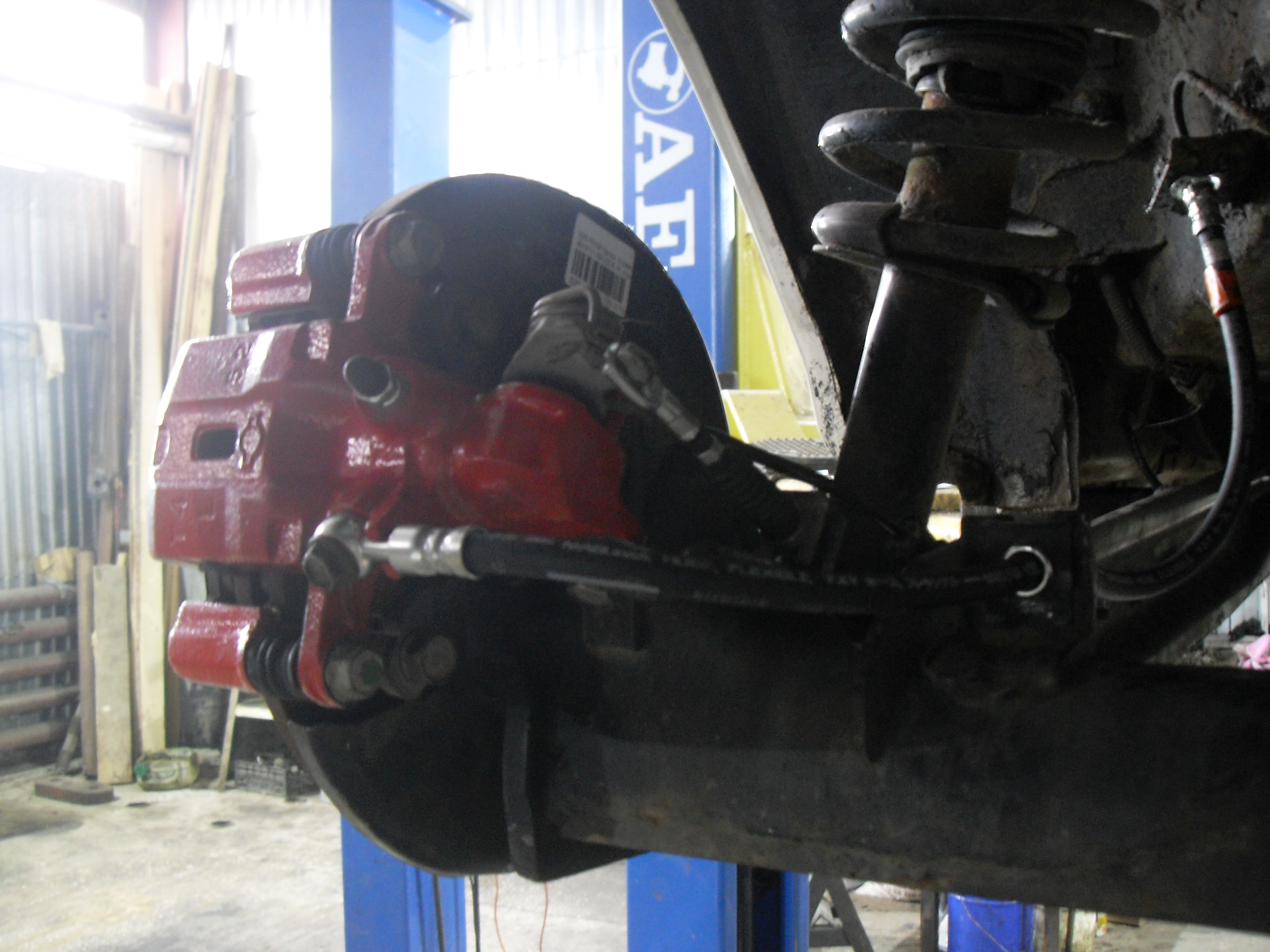

Все собрали снизу. Почти завершено.
Забыл напомнить, что до установки суппортов, необходимо зацепить тросы ручника в салоне. Тросы подошли идеально. Могу заверить, с данными суппортами тросы подошли идеально, как родные.
Как и планировалось.

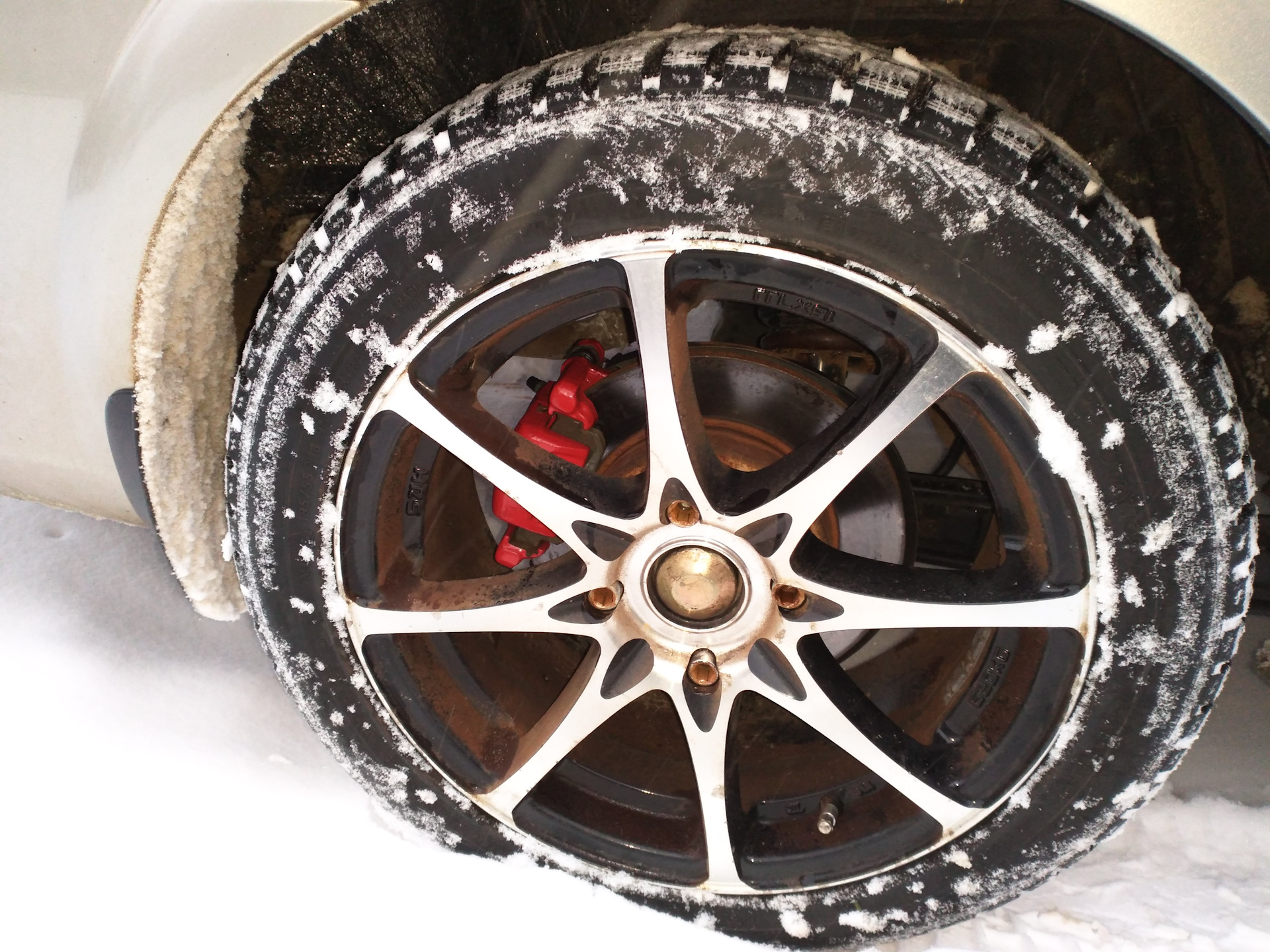

Прокачка тормозов, проверка работоспособности, установка колес, еще одна проверка. Теперь можно выезжать и тестировать.

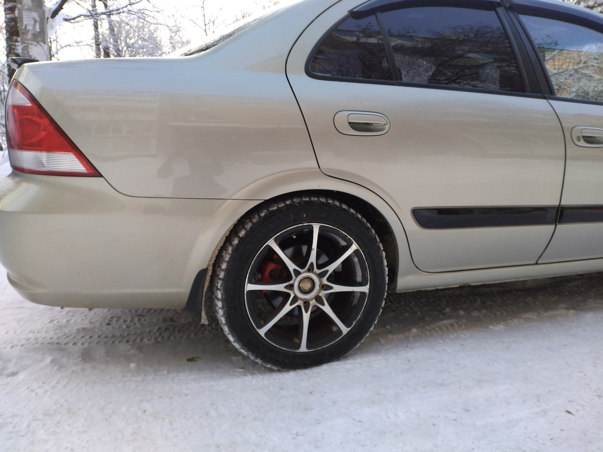

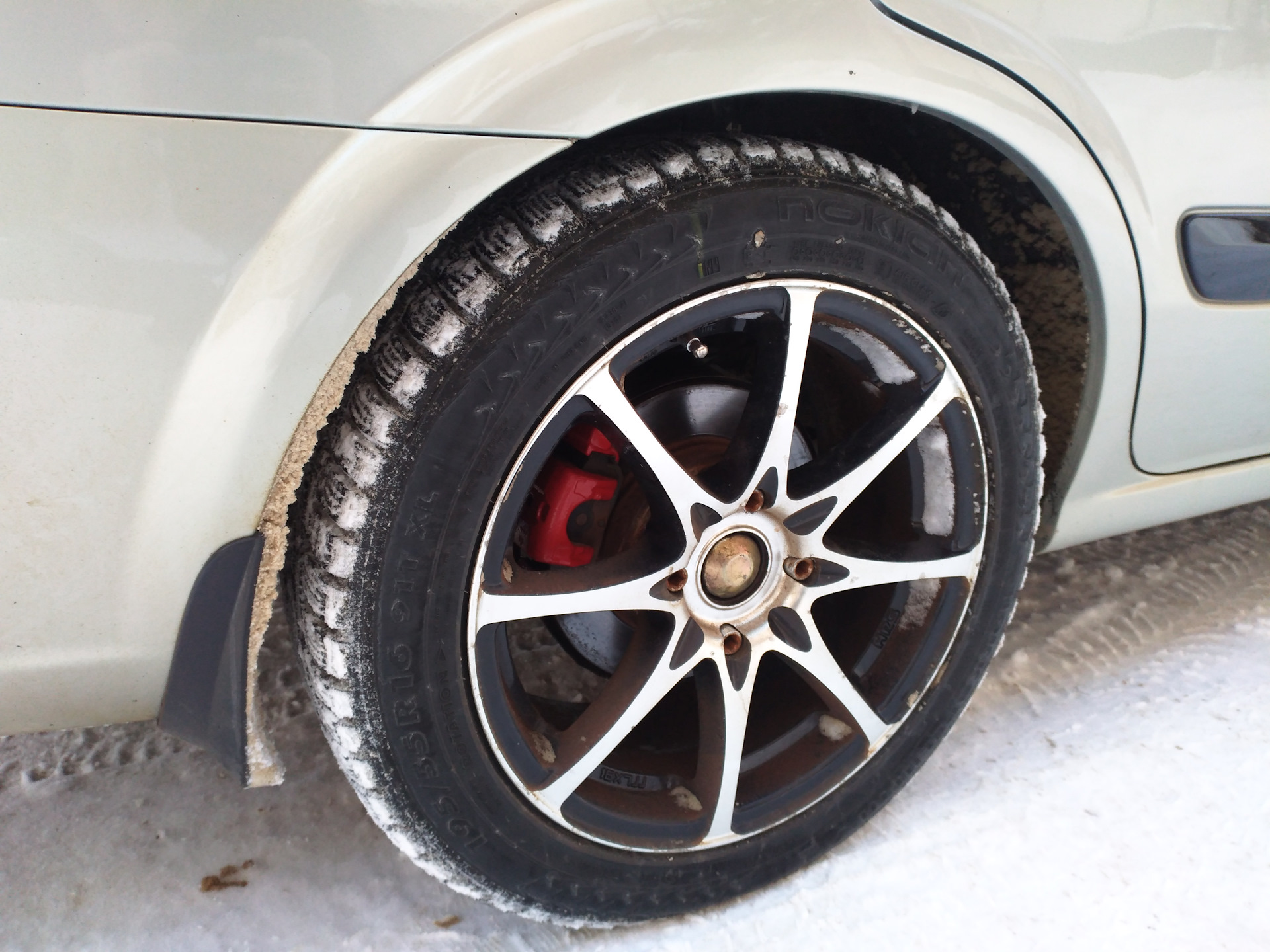

Как можем заметить, на дисках нехилый осадок пыли из супернадежных и неприхотливых барабанов. Кстати, задняя часть авто тоже в каких-то непонятных точках, которые, по всей видимости, имеют то же происхождение.
Мои впечатления.
Я даже и не думал, что она умеет так тормозить. Теперь тормоза работают, как они должны работать. Значительно уменьшились клевки "носом", задняя часть подвески стала собраннее, меньше качается на неровностях. Ну и добавилось эстетики))

Винить барабаны, не имея даже остатков накладок? Судя по снимкам ТОРМОЗИЛО ЖЕЛЕЗО об барабан — видны следы трения по железу, наверное очень плохие колодки были- стерлись в ноль за полгода.Очень сомнительно что туда "заглядывали 2 раза в год".
Очень удивила надпись "Ничирин" на Масумовских тормозных шлангах. "Ничирин" — конвеерный поставщик тормозных шлангов для многих (а может и всех) автопроизводителей в Японии — www.drive2.ru/l/461569759733874874/
Про АБС вообще дичь. Датчики НЕ ВЗАИМОЗОМЕНЯЕМЫЕ. Датчик крепится под определенным углом.Если переставить левый направо (и наоборот), то считывающая сторона датчика будет находится обратной стороной к зубьям. Проще говоря — спиной. Поэтому сигнал и не читается — хоть два кольца ставь, хоть три.
Ну так почему развалились сами фрикционы? Потому что сама по себе конструкция барабанов — пыле- и грязесборник. Вот фото левой стороны, там половина колодок осталась, но износ не совсем равномерный.
Я работал механиком, видел много барабанов. С ними постоянные проблемы, один геморрой. И на этом опыте пришел к выводу, что на своей избавлюсь от них. Больше мороки с ними. Гораздо больше.
Такой грязи у меня никогда не было. Фрикционы не разваливались. За тормозами слежу. 2 раза в год (при смене резины) брызгаю очистителем тормозов. На 120 000 сменил
все полностью — www.drive2.ru/l/9746561/. Не потому что все развалилось, а чтобы еще столько же не думать об этом. На снимке видно состояние заднего тормозного механизма. Может климат другой — нет ржавой грязи. В любом случае ездить с такими "колодками" без фрикционов…
В нашей местности чистые — без черноты и ржи — барабаны у тех машин, которые стоят или почти не ездят.
Я не просто брызгал, я сперва щётками удалял всю грязь, затем продувал компрессором и только потом очистителем. И так каждый раз. А в итоге результат все равно плачевный. Надоело.
Так я датчики для того местами и поменял, что на балках разные углы. Если родные датчики поменять местами и вставить на примовскую балку, то они встанут аккурат на нужном расстоянии перпендикулярно (по нормали, по касательной, кому как удобнее).

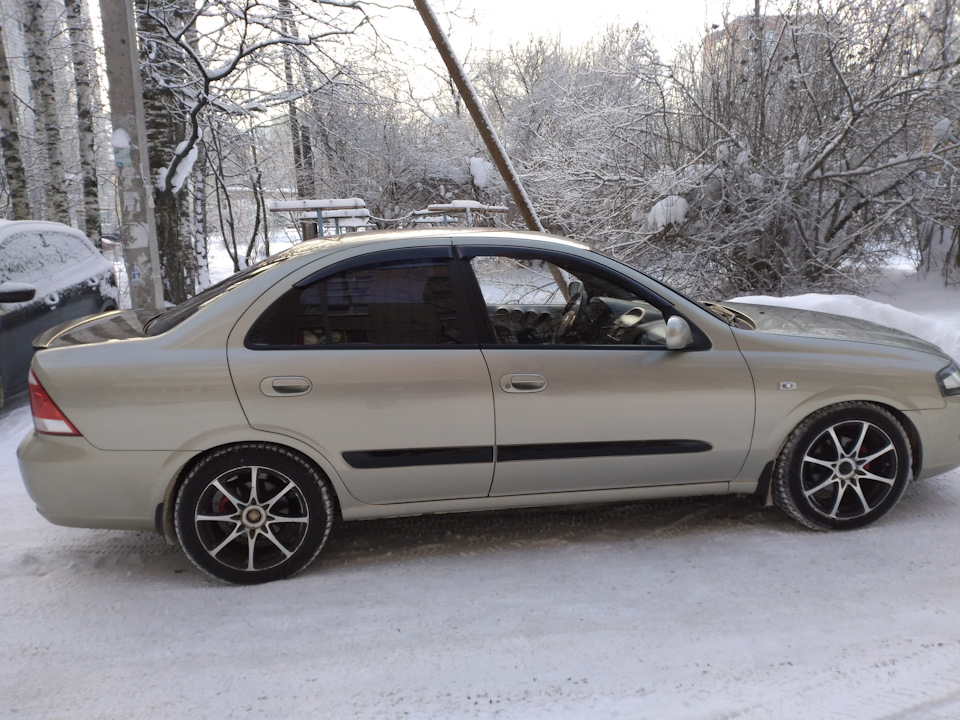

Машина стильно смотрится. Литье соответствующее, молдинги
Спасибо) на лето готовлю 17" литье
Сейчас 16е?
Да. Зима на 16", лето 17"
Действительно отлично смотрятся!

Колеса отлично смотрятся!)
Спасибо, стараемся) вид уже гораздо лучше, чем на барабанах, тем более на таких дисках. Летом долгожданная установка 17"))
