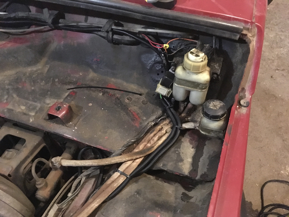

Когда поехал менять масло в коробке, пошёл искать сигналы в загашнике (как это здесь принято говорить) и нашёл, новые волговские сигналы, которые ещё на УАЗ хотел ставить!
Пока сливалось масло, я решил их внедрить!

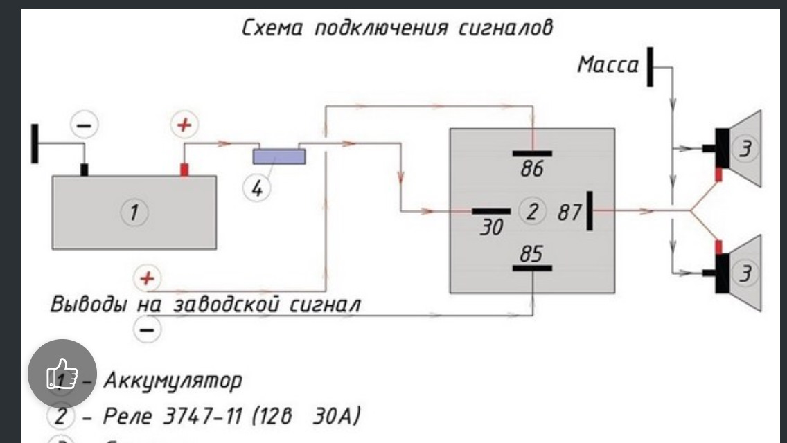

Подсоединил по стандартной схеме.
Ну и утеплил аккумулятор!)))
