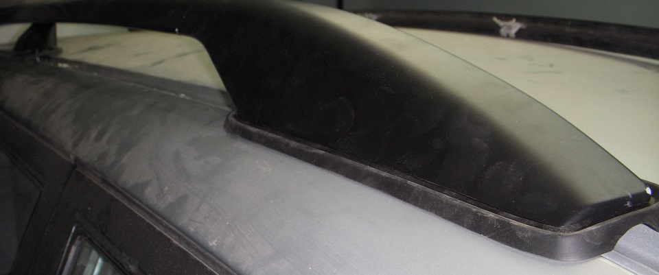

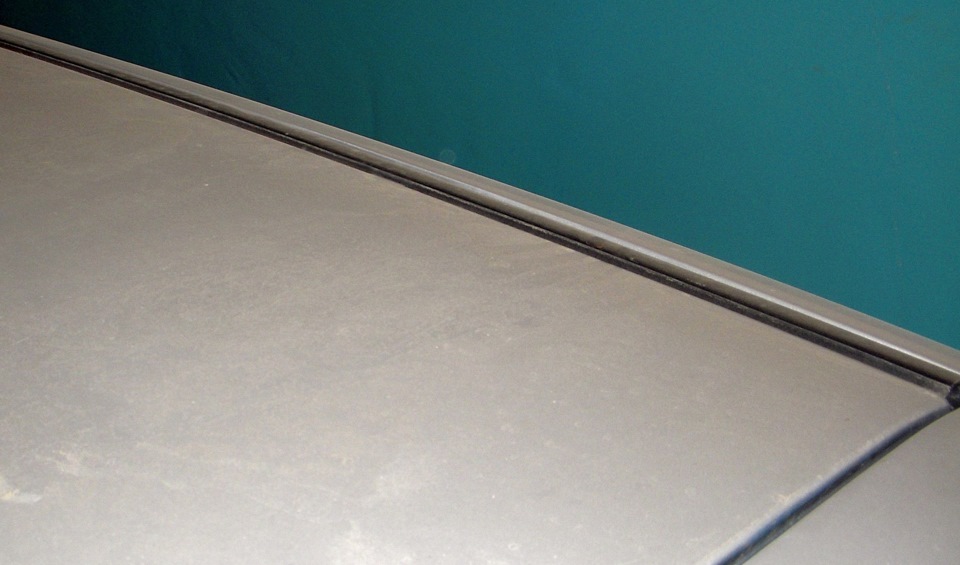

Немного сделал фотографий как было раньше, до "хирургического вмешательства":
Ну а далее — понеслось… Для начала нам необходимы:

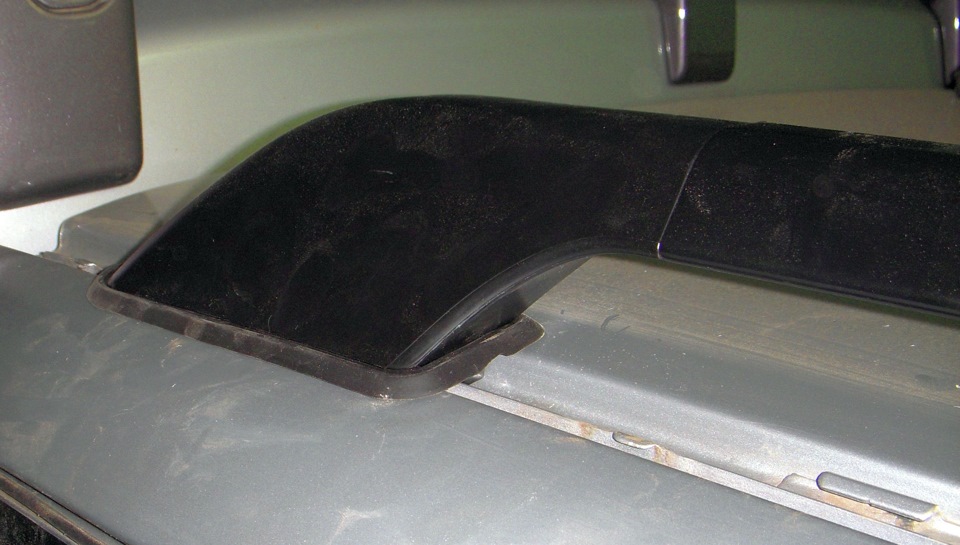

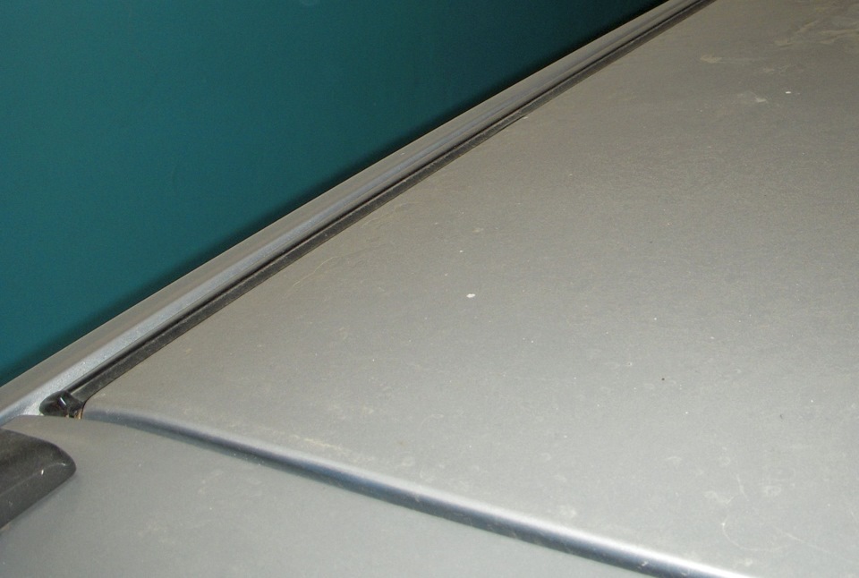

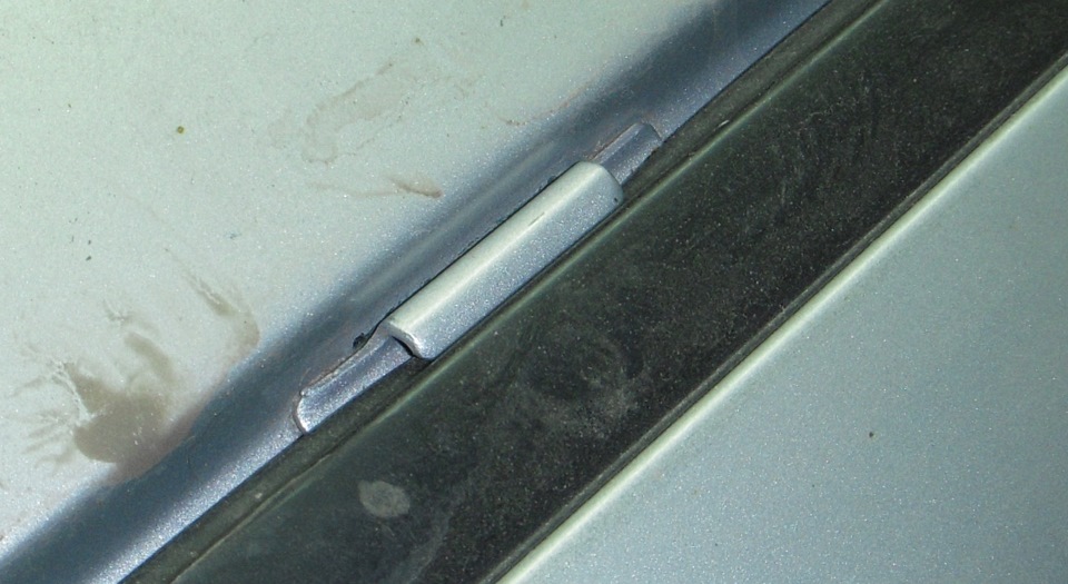

Затем перебираемся наружу. Снимаем пластиковую очень аккуратно накладку (как с одной стороны, так и с другой стороны), закрывающую водосток и убираем в сторону… Один нюанс — если сломаются "клипсы" очень специфичные — то вам без них не обойтись! Прямая дорога в магазин. У меня всё обошлось — ни одной сломанной клипсы, держащие пластиковую накладку водостока.
А затем начинается кропотливая работа по "разметке". Как говориться "сто раз отмерь"!
На каждую сторону у меня ушло примерно по 15 минут. В итоге это нудной и кропотливой работы пришел к выводу, что вот такой вот вариант будет наилучший.

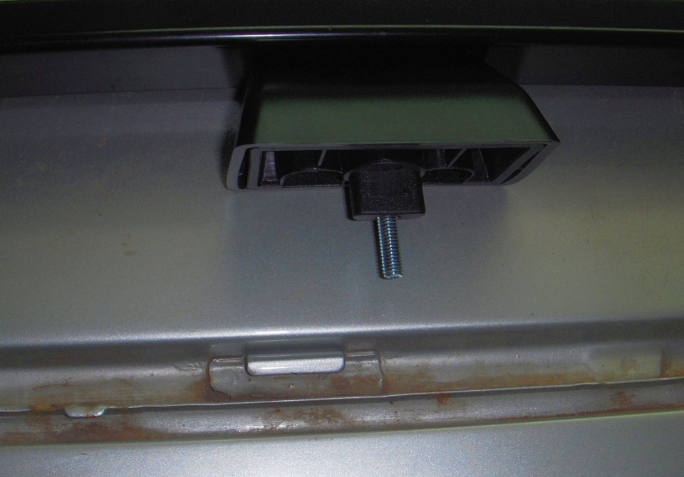

Вот фото с одной стороны:
Фото с другой стороны не делал — там всё аналогично.
Всё!
Разметка произведена. Как разметку произведешь — так в дальнейшем и "встанут" рейлинги Winbo C126499A0BLACK.

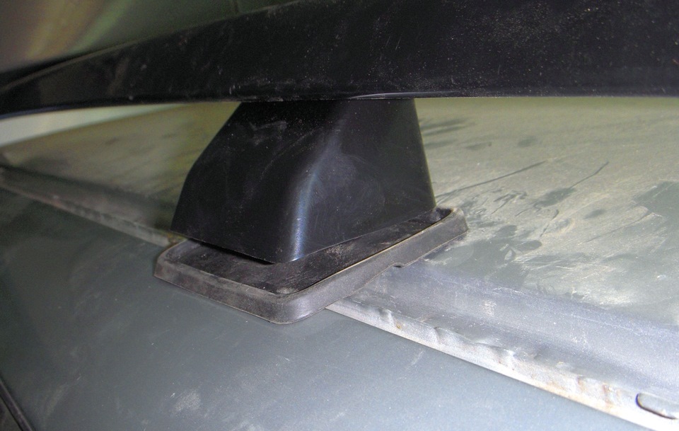

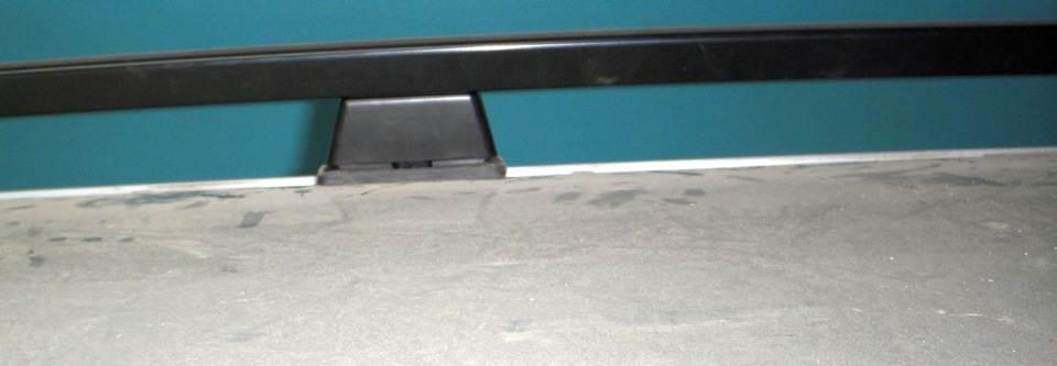

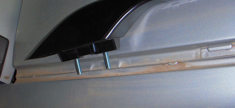

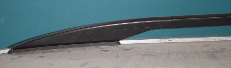

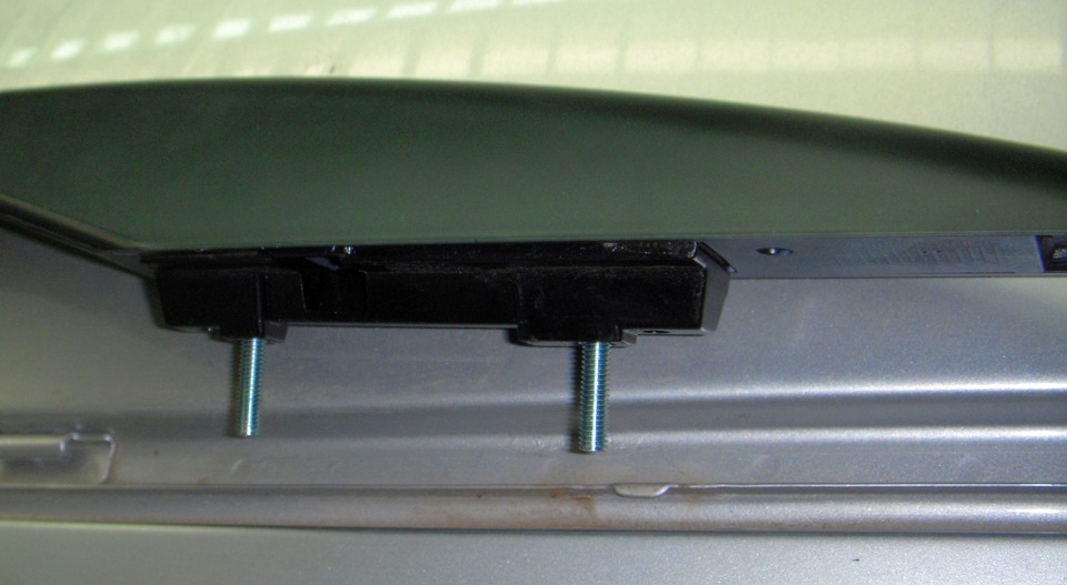

Теперь нам необходимо дрель и хорошее сверло (не жалейте денег, лучше купить нормальное сверло). Я взял сверло диаметром 7 мм (хотя говорят что нужно 6,5 мм)… Очень аккуратно сверлим 5 отверстий с одной стороны, потом 5 на другой. И начинаем "примерку":
И немного другой ракурс:
Ну что сказать? Всё удалось! Не спеша, проделана большая работа. Вроде бы осталось "возьми поставь рейлинги Winbo C126499A0BLACK, закрепи их, и всё…" но не тут то было… Оказывается немного нужно поработать напильником — ну а как же без него :-D ? …

Фото мест крепления в салоне сделай.
Если не забуду то обязательно сделаю
