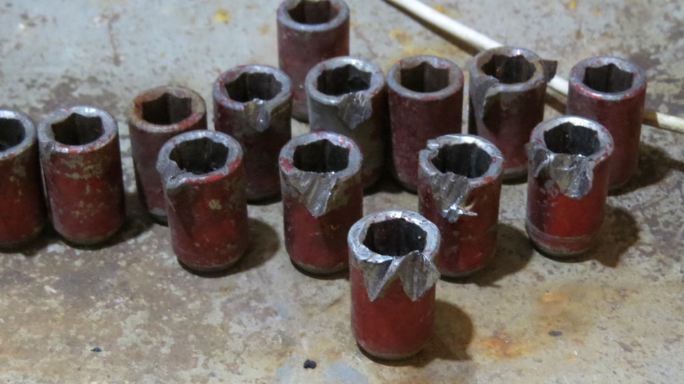

Привет друзья, товарищи! Я как и многие нормальные люди, предпочитаю для сезонов типа зима/лето иметь по комплекту резины на дисках. Чтоб когда стрельнет и за ночь выпадет месячная норма осадков, не стоять на шиномантаже и не трястись за свою ласточку, а просто поехать в гараж и за пол часика спокойно переобуться! именно так я и поступил в межсезонье! НО меня ожидала западня… в виду того что ко многим литым дискам не подходят родные гайки, то я купил комплектик гаек, и как оказалось далее гавнолиминевых. Такого комплекта гаек мне хватило почти на 2 года езды, то есть откручивал я их примерно раз 5. И именно на 6-ой раз этот паганый материал из которого сделаны сие гайки прикипел к колесным шпилькам, естественно вместе с гайками! А потому как гайки под внутренний шестигранник и при попытке их открутить угадайте что произошло?! ПРАВИЛЬНО! ключик провернулся в гранях гайки… Розанка встала в стойло почти на 2 месяца пока я не нашол нормальные стальные гайки в китае и не заказал. Но это же пол беды, говнолюминевые же надо как то откручивать?! И вот мы с отцом их терзали порядка 2 часов, кстати из 16 возможных, прикипели 12 штук, эт к тому что я их не мог все перетянуть… Гайки пришлось срубать зубилом, предварительно дав им натяжку на излом шестигранником с длинным воротком!
цените друзья какие у меня теперь есть обрубки на память))

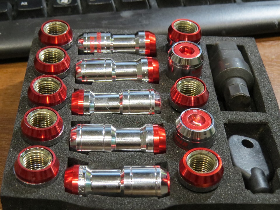

Далее Вашему внимаю хочу представить их заменители) Они по крайней мере стальные и новые!
И чтоб впреть у меня не возникало таких казусов, я прикупил смазку с медным абразивом, теперь можно и резьбу свечей зажигания ей же мазать.
так же и на гайку ступичную брызнул не много, чтоб не ржавела, чисто для эстетики) Весной поглядим, на сколько она работает.
Ну и дальше пара карточек моих новых гаечек
Удачи ребят, не совершайте чужих ошибок!

Нормальные стальные гайки, эксесов не происходило)) но с оглядкой на прошлое стараюсь затягивать и откручивать аккуратно)) ну и ключик пришлось немного подточить, всетаки китайщина
На двух машинах попадал на гайки с внутренним шестигранником-зло редкостное! На первой выручил шестигранник сделанный на заказ (конусом, забивал и по-тихоньку вывернул). Во второй раз он не спас-высверливал и менял шпильки.
они сволочи алюминевые были…
Мне оба раза стальные доставались, но сталь была редкостным г…ном! Алюминий это вообще жёсткий случай!

Попалто же в свое время с алюминиевыми гайками.Прикепела так что пришлось шпильку потом менять.Купил TPI.Хрень оказались.Поржавели быстро:))) www.drive2.ru/l/3300435/ Правда откручивались хорошо :)
у меня новые тоже хорошо откручиваются, т-т-т))) просто их не надо тянуть до усрачки, там момент затяжки 12 кг всего вроде)
Про новые гайки, был случай что такая гайка не откручивалась, стенки тонкие и ключ тоже проскакивает, а красный колпачок выгорит на солнце через месяц.

Тоже были такие гайки как первые, но поменял их на такие как вторые ))) Пока с ними всё хорошо, отходили два года. Дам совет сразу. Прикупи шестигранник для колпачков металлический и закручивай их получше, но тоже со смазкой этой. Пластиковый шестигранник сорвется очень быстро.
с советом совершенно согласен! ключик пластиковый очень жиденький)
