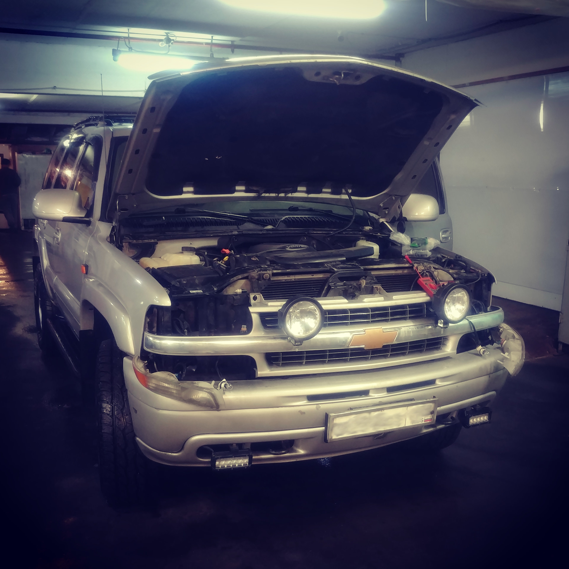

Очередной воплощение моих дурацких идей от Константина (Joker4x4) (:
Во время изготовления площадки на крышу, попросил его запилить пару кронштейнов для фар, на место LED модулей которые использовались как ДХО. Что он и сделал из говна, палок и пылесосных шлангов эмм… из обрезков металла от площадок для лебедок (:
Сегодня наконец собрал это все на машине.
Что из этого получилось на фото ниже…

Сделано так что снимается в течении пяти минут. А вообще допускается установка 2 дополнительных фар дальнего света. Правда не так высоко

Включаются только вместе с основным дальним? В параллель завели?
Да, управление с дальнего света. Подключены через отдельное реле.

пошловато? интересное мнение. А на счет того что дрожат… хм… металл около 4мм толщиной дрожать не должен, впрочем будет видно.
ну кенгурятники на рамах тоже не на бумаге, но тяжелый фары болтаются изрядно…
на кенгурятниках рычаг несколько больше. А здесь кронштейн с жесткой привязкой в 3 или 4 точках и рычаг где то в районе 10см с толщиной металла около 4мм. Так что в целом должно быть жестче чем фары закрепленные на кенгурине который обычно крепится на 2 точках
ну главное чтобы самому нравилось, а так на всех фломастеров не хватит.)))
А куда кронштейны крепятся? К рамке радиатора АКПП?
нет, сделан специальный кронштейн за решеткой радиатора.
