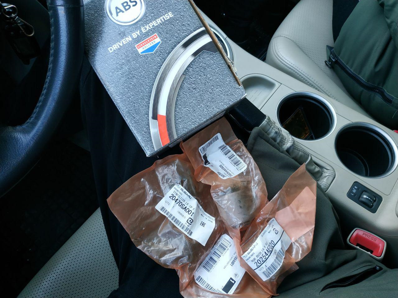

Всем привет, вообщем такая ситуация, был я в Херсоне, а дороги там ну прям вообще не очень, очень спешил, и по плохой дороге ехал км70ч, дорога была вся в ухабах, ямках, где-то просто кинули асфальта Горками, и загорелась лампа АБС и error55, бывает если выкл и вкл зажигание тухнет, в яму попал опять загорается, отсекать мотор стала на 4800 тыс, и бывает спидометр подлагивает, читал что типа датчик скорости, а где он находится? Я грешу что провод надорвался, или фишка слетела, т.к по хорошей дороге едешь не горит, в яму попал загорается, всем спасибо)

у меня так было когда датчик абс полностью сломали, только постоянно гирлянда висела)
И сколько он стоил?
Я не оригинал брал, стоил 800 грн
А с какого сайта, если не секрет?
вот к сожалению не скажу, так как заказывал через знакомого черти откуда, единственное что есть так это фото коробки
ООО спасибо)
И да, после замены датчика, ошибку нужно было все равно вручную сбросить)

датчик скорости какой то, у меня было так задний правый датчик абс фишка мозг ипала заменил, но ошибку у брал только самодиагностикой!
У меня так было, сломался датчик АБС задный правый, нпдо компьюторную диагностику делать
А сидометр изредка подлагивал? Вот у меня образно выкл/вкл зажигание лампа потухла, едешь едешь, потом в момент когда лампа опять загоралась абс, спидометр на 1-2 сек показывал не правильно, а потом показывал правильно
Не, такого не было, спидометр работал нормально
