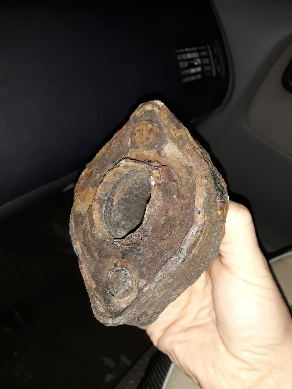

При ремонте оказалось, что перекошен поршень в суппорте правого заднего колеса. Как результат — замена поршня и ремкомплекта.
При замене тормозных шлангов, обнаружили неисправность соединения трубки тормозной магистрали. Целиком менять трубку не стали, она стальная в полимерной оболочке. Служить еще будет долго. А вот окончание сгнило. Там часть трубки и заменили.
