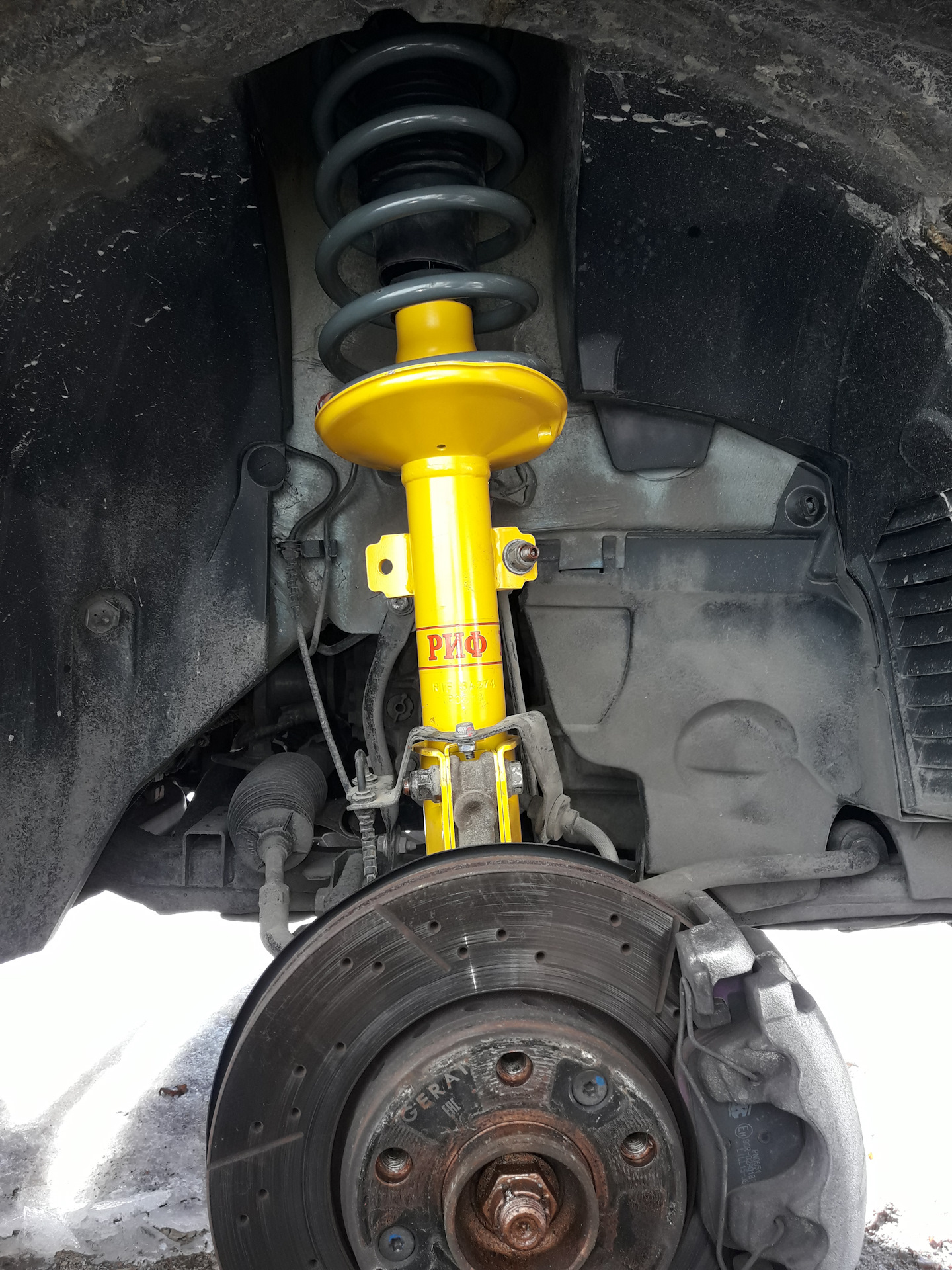

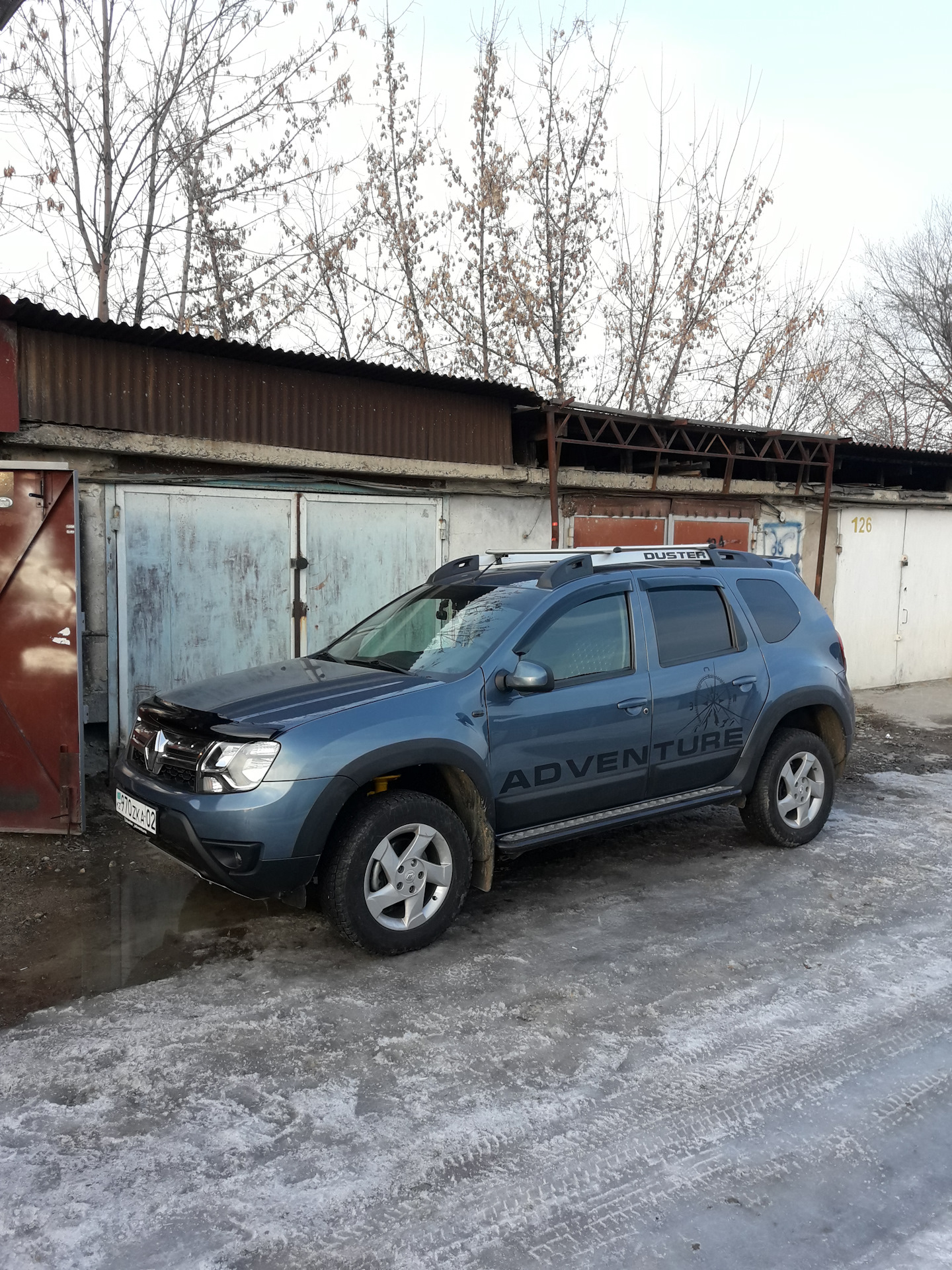

Заявленный производителем лифт в +5см подтвердился. До этого ставил проставки от ларгуса и задние пружины фобос,
описание тут www.drive2.ru/l/471007967546704382/
Установилось все без доработок. Описывать установку нет смысла, все достаточно просто и инфы в интернете хватает. Проехал пока не много, но кое какие выводы уже сделал для себя. Даст стал в меру жёстким, ямы и лежачие полицейские стал проходить без пробоев и раскачки, крены стали порядком меньше, в общем ходовка стала работать на все 100%. Мое личное мнение, что ходовка Даста должна работать именно так. Теперь замеры!
Было Перед ( родные аморты и пружины +проставки 3см) — 470мм
Стало (Аморты и пружины РИФ) -485мм
Было Зад (Аморты KYB, пружины Фобос +проставки 3см)-475мм
Стало (Аморты и пружины РИФ)-495мм
Замеры производил от центра ступицы колеса!

По переду, не сильно ли натянуты провода датчика авс?
На фото так кажется. Все проверял, провод свободный, шланг тормозной тоже свободный. Запас есть.

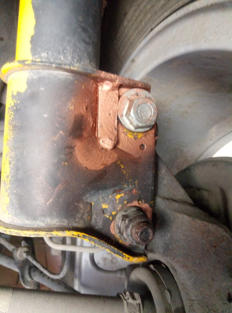

Тут уже многие высказались, но… Фото бы угла передних шрусов… И на земле, и в вывешенном состоянии. Имеющаяся фотка задних шрусов как раз не интересна.
