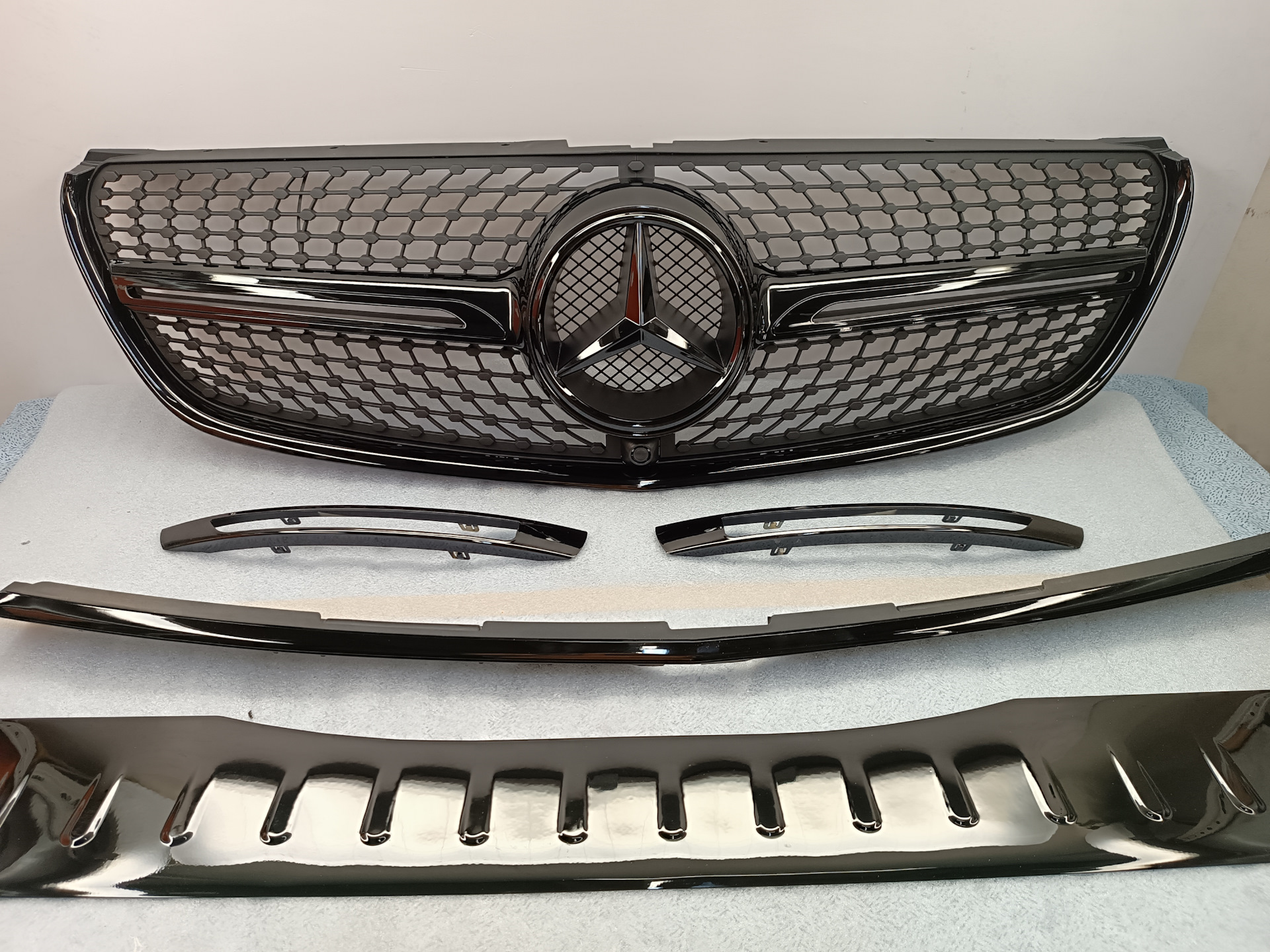

В выходной поковырялся немного в гараже и установил ранее купленную решетку
Замена решетки ничего сложного не представляет. Итак, начнем:
Для этого необходимо снять защитный пластик сверху, который держится на клипсах:
Сняли:
Далее необходимо открутить два верхних болта, удерживающие бампер. Это нужно для того, чтобы подлезть к защелкам:
После этого нужно просто отсоединить решетку. Правда, нижние боковые крепления решетки находятся в малодоступном месте и отщелкнуть их та еще задача:
Откручиваем камеру:
И решетка у нас в руках. Сравнение старой и новой:
Эмблема держится так же на защелках. Все крепления подходят, ничего переделывать не нужно:

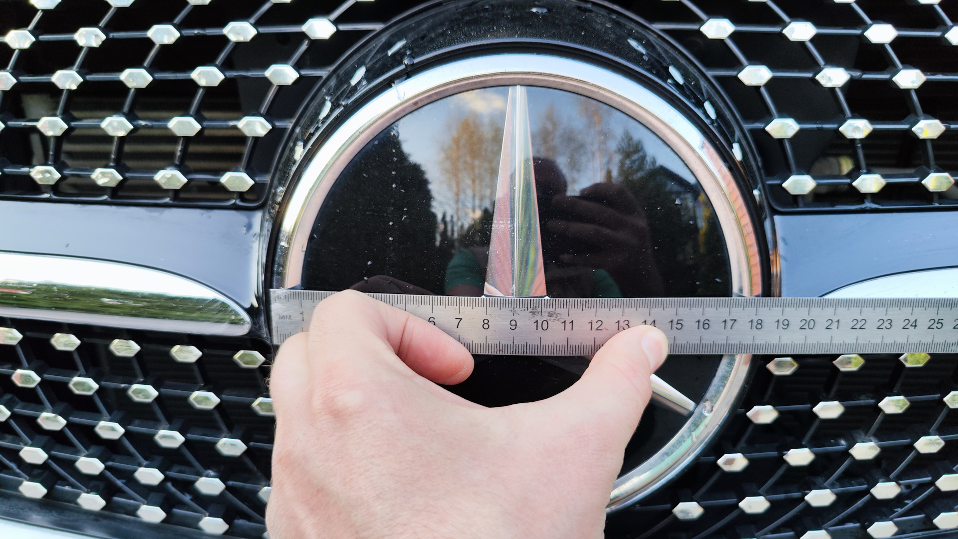

День добрый! Может вы мне поможете?) Какой диаметр эмблемы в новой решётке, ну всмысле вашей эмблемы?
Добрый день. Эмблема стандартная, заводская. Не измерял, к сожалению.
А померить нет возможности?
Не сразу и если не забуду
Д это конечно, как получится)
Привет. Если ещё актуально:
Привет! Конечно актуально. Спасибо! Подкрепили мои предположения)
