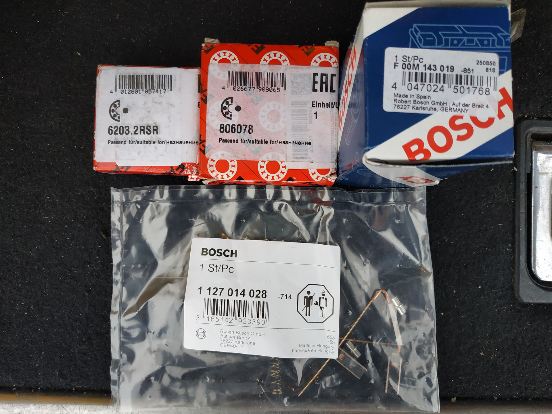

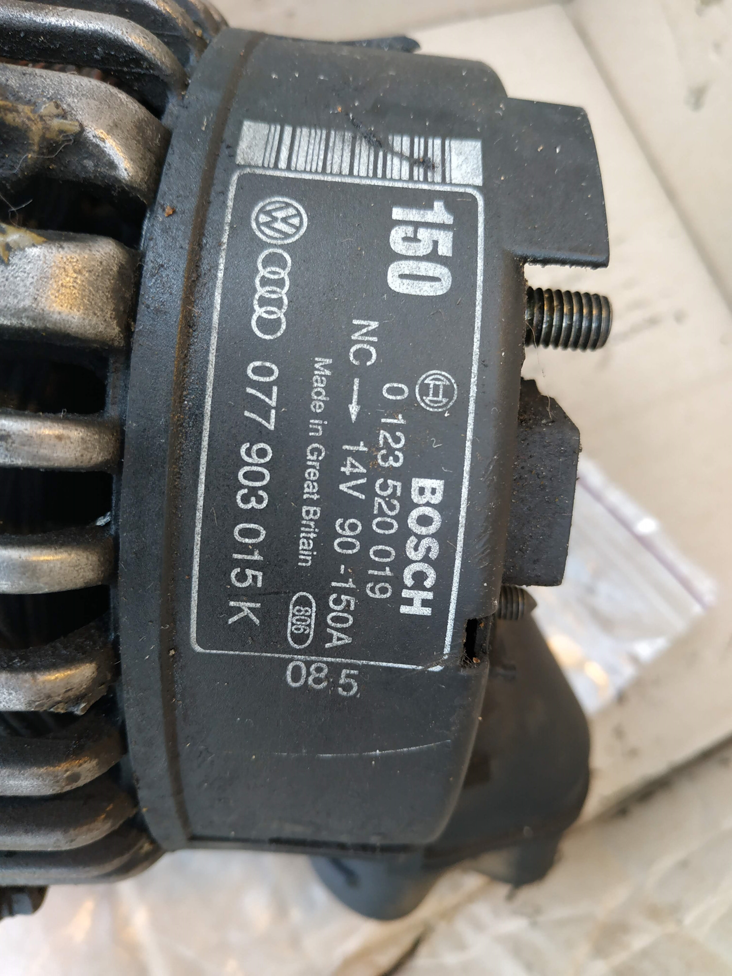

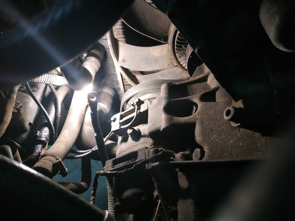

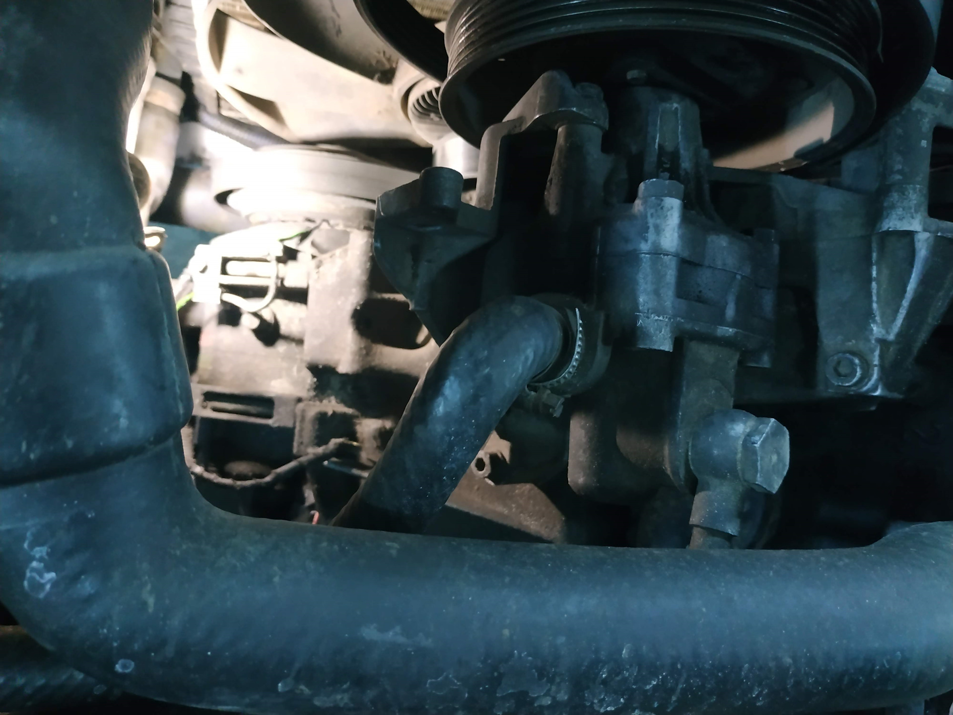

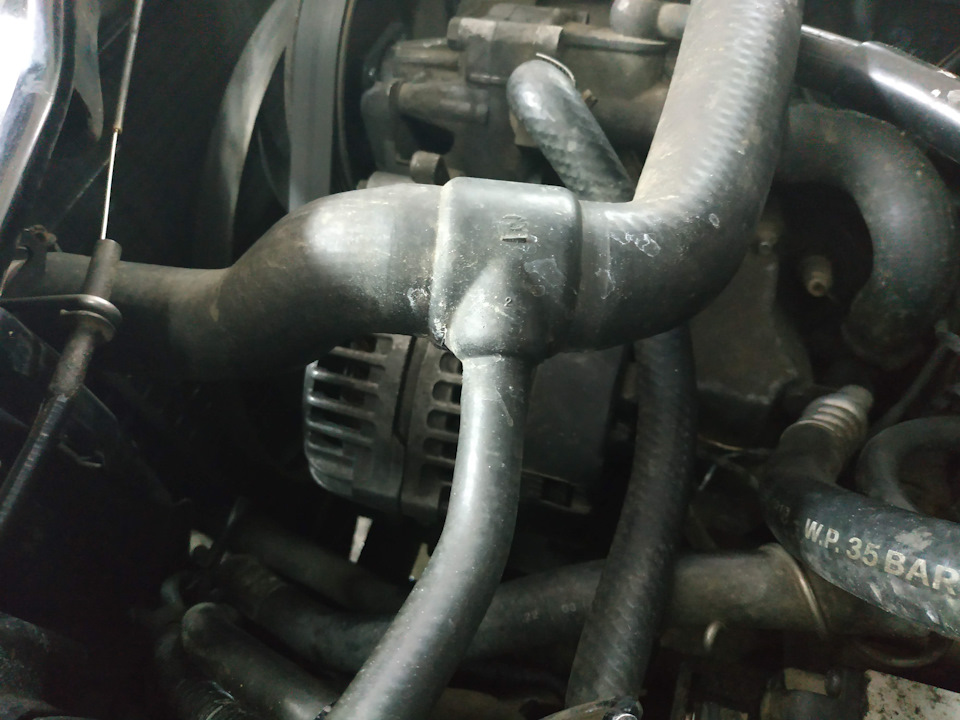

Мощности родного 120А перестало хватать, плюс еще инсталл музыки впереди, решил поставить гену с Audi A8 D2, каталожный номер 077 903 015 K. Заказал 2 подшипника, токосъемные кольца и щетки в реле регулятор, сменили комплектуху и благополучно установили в машину. Из переделок, вроде только 1 ухо верхнее подрезали и рассверлили и больше ничего не делали…все стало как родное, обгонную муфту ZEN и пластиковую крышку перекинул со своего…

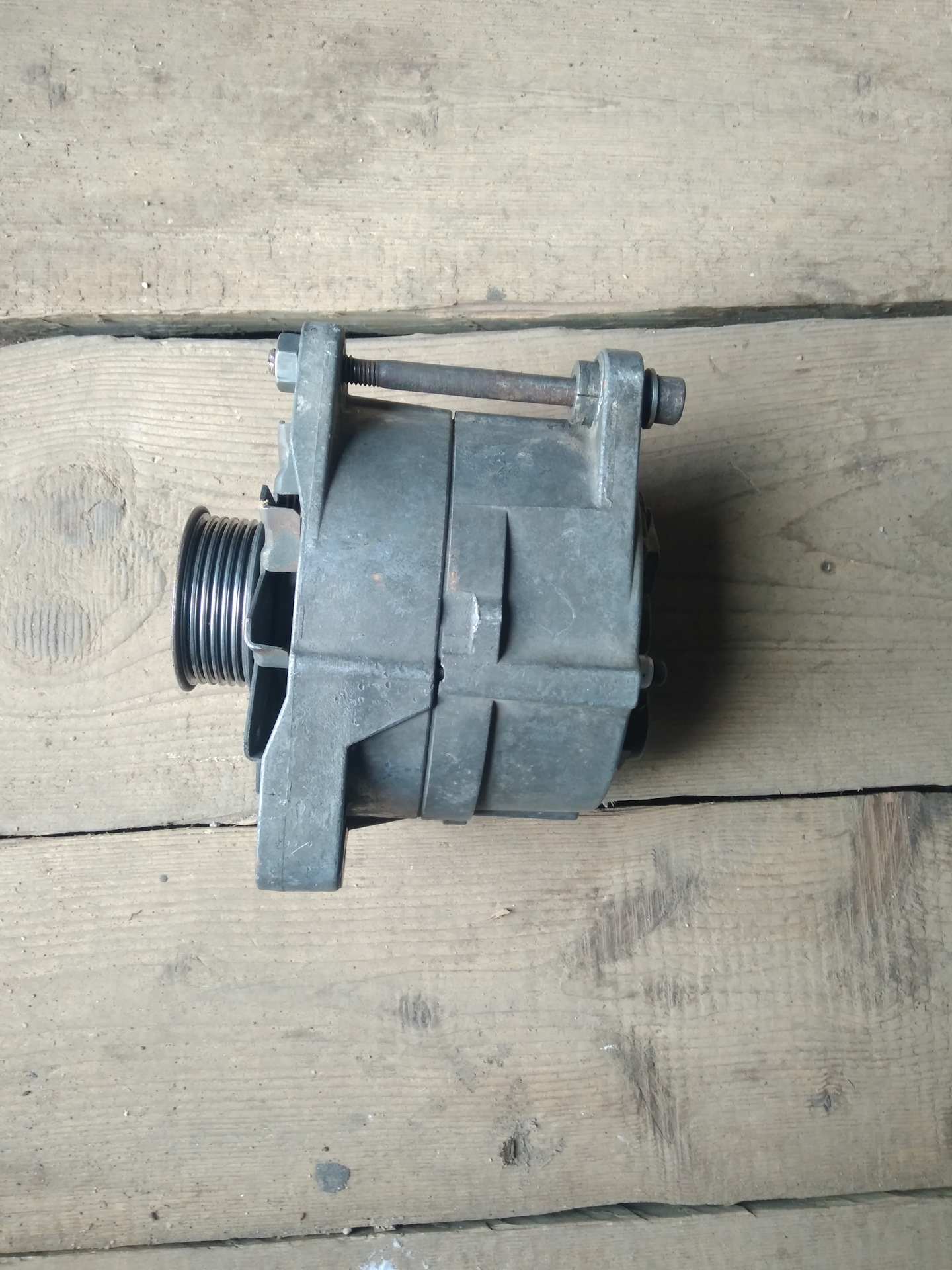

З.Ы. Старый если кому нужен, обращайтесь, отдам недорого и он только 1500км прошел после переборки)
Запчасти на фото: 0123520019, 077903015K

При включенных потребителях напряжение сильно проседало.
Можешь перечислить потребители?
С утра, после запуска двигателя, когда свечи накала продолжать греть и включается ТЭН, то просадка уже приличная…
Очень странно. Возможно это от старости проводки, плохие контакты и так далее.
nWoSanya
Саня привет! Это не проблема 120 или 150, а проблема в самом генераторе — щетки, регулятор, возможно диод и т.д. !20 А — это на самом деле оооочень дофига. Сам прикинь, 120Ах12В=1440 Вт, почти полтора киловатта. В машине нету столько потребителей.
Щетки, регулятор, подшипники все новое в 120А, и на стенде отрабатывает ОК, а в машине нагрузку чота не вытягивает всю…

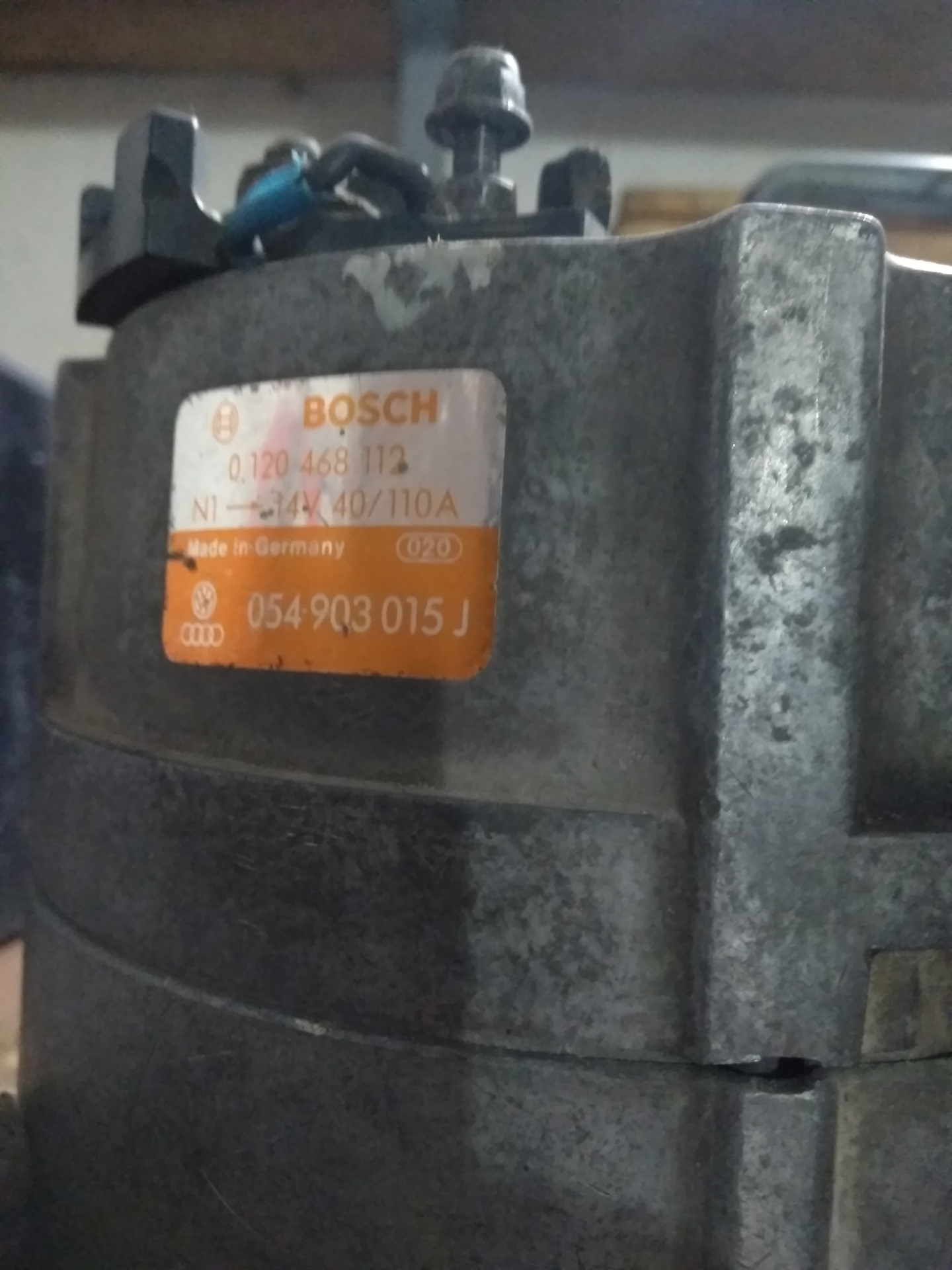

Я себе давненько поставил уже 150ку не из-за того что мне не хватало 120ки а потому что у меня стоял 110 от сотки и на него не поставить обгонку, вот и стал искать сразу 150 т.к разброс цены не большой, смысл брать тогдаи120й
Скажи у тебя такой стоял на 110А?
У меня такой же, накрылся
Думаю вот ставить на 120-150А, без обгонной муфты можно его поставить? И шкивы одинаковые что у 110 и у 150?
Про шкивы не скажу, т.к я сразу на 150 поставил обгонку.
Думаю одинаковые, ремень то тот же остался, только что не взаимозаменяемые (на валу конус другой)
Я хотел на 110 поставить обгонку, но хер тут было.
А обгонку чего не хочешь?
Ну может и с обгонной буду ставить, если не сильно дорого, пока проблемы с финансами
Шкивы не взаимозаменяемые от 110 и 150?
У меня обгонка на 110 не стала, значит шкив от 150 на 110 тоже не должен стать
Если я куплю генератор на 150, мне ещё надо будет докупить обгонная муфту, и все можно ставить?
Может номер есть обгонной муфты ?
Можно и без обгонной будет ставить, там напильником чуть верхнее крепление на кронштейне кузова подточить 10 мин делов .Но лучше уже с обгонной.
