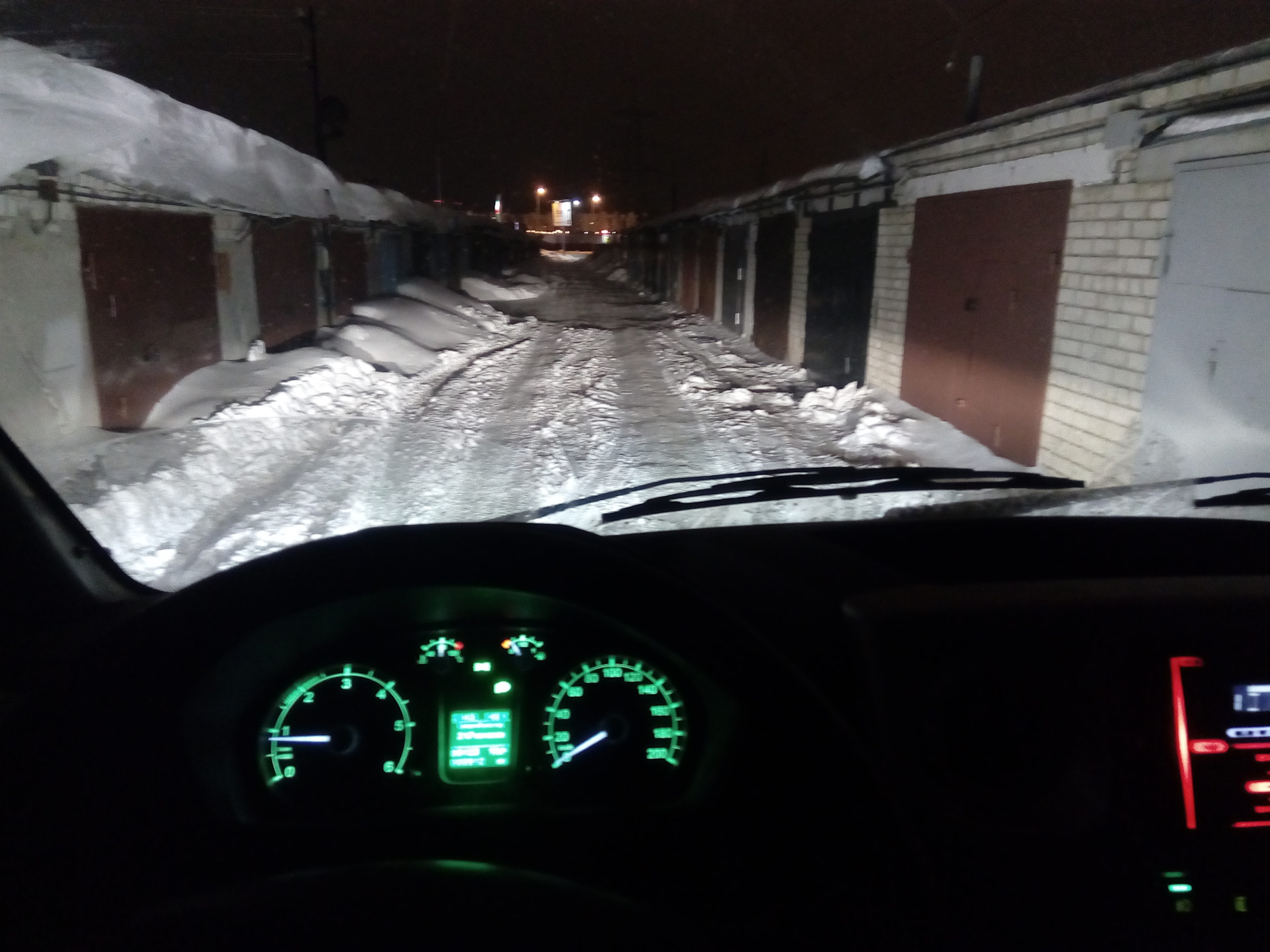

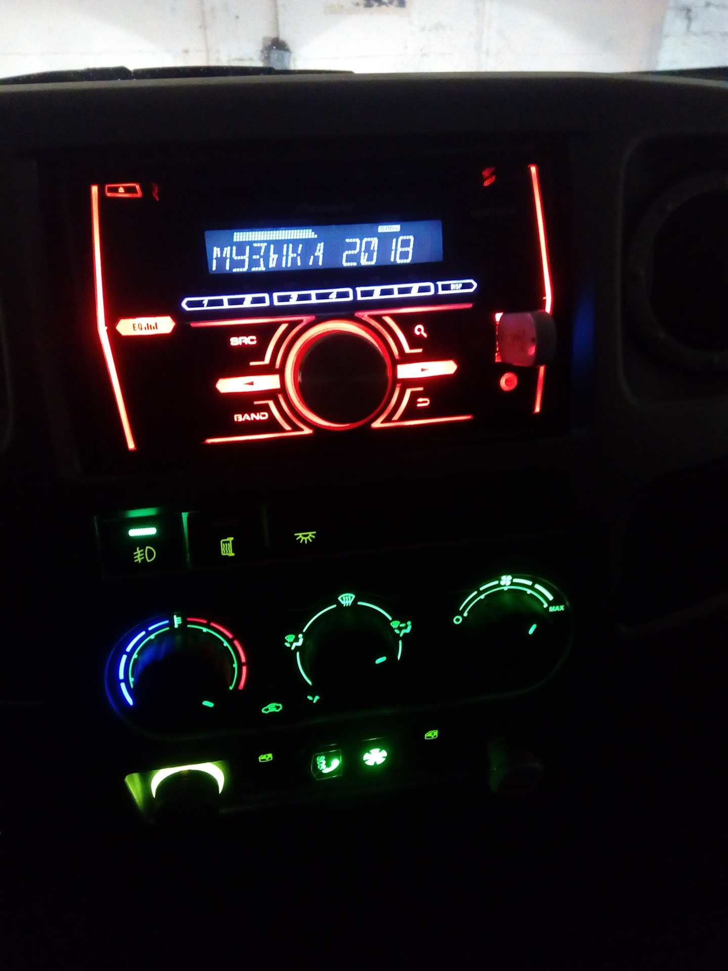

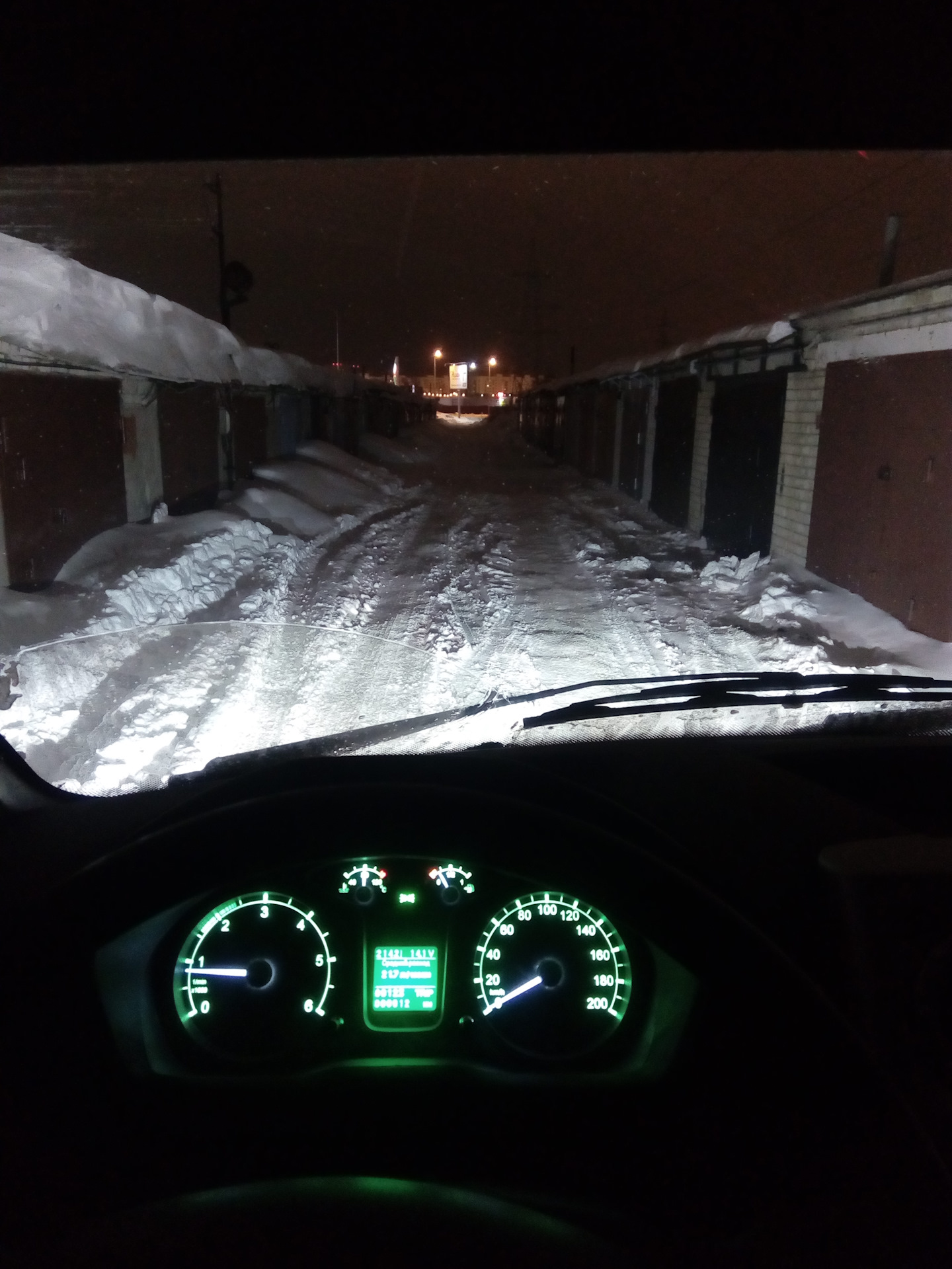

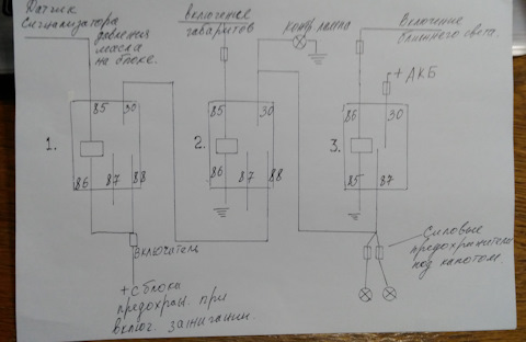

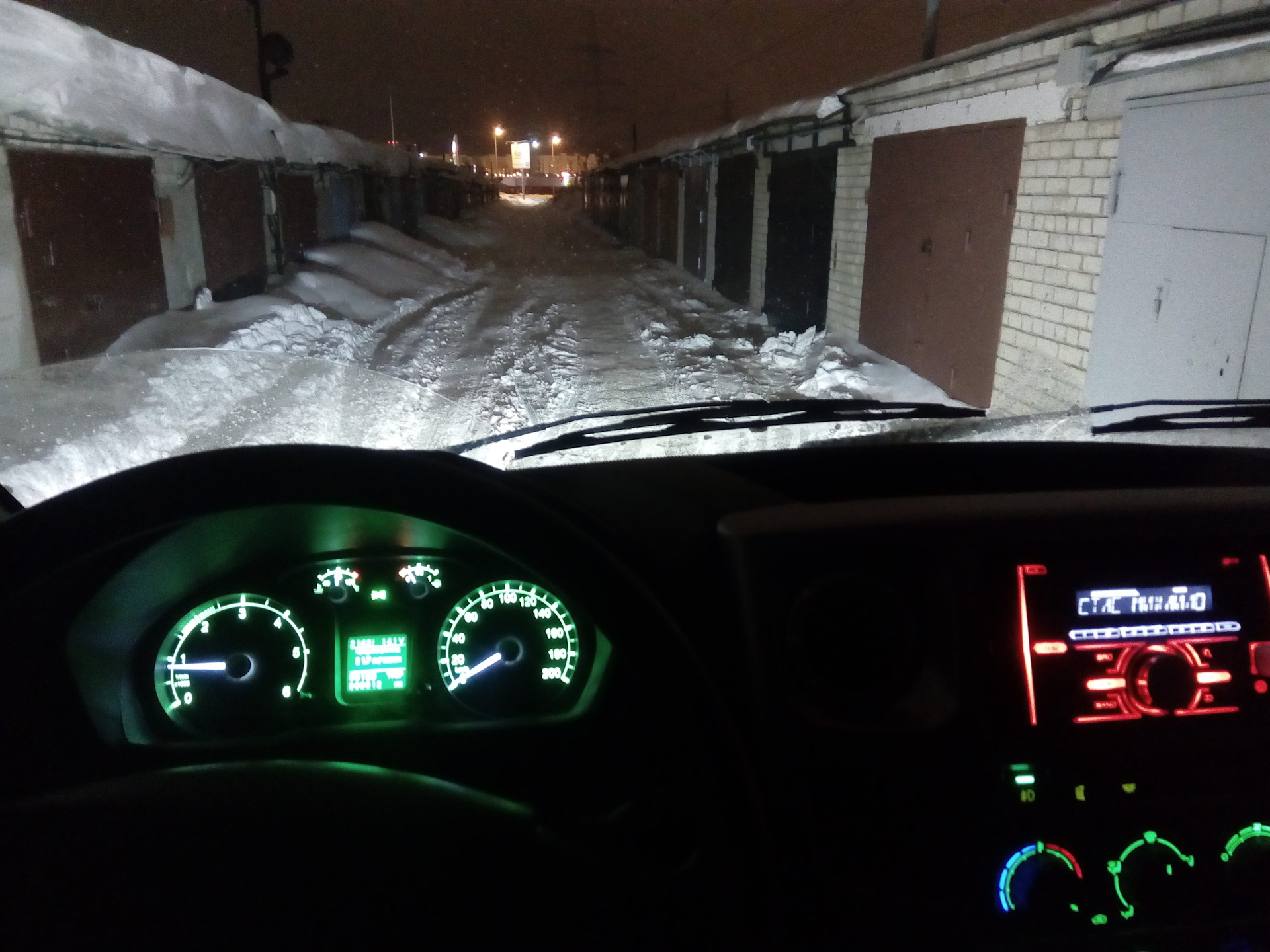

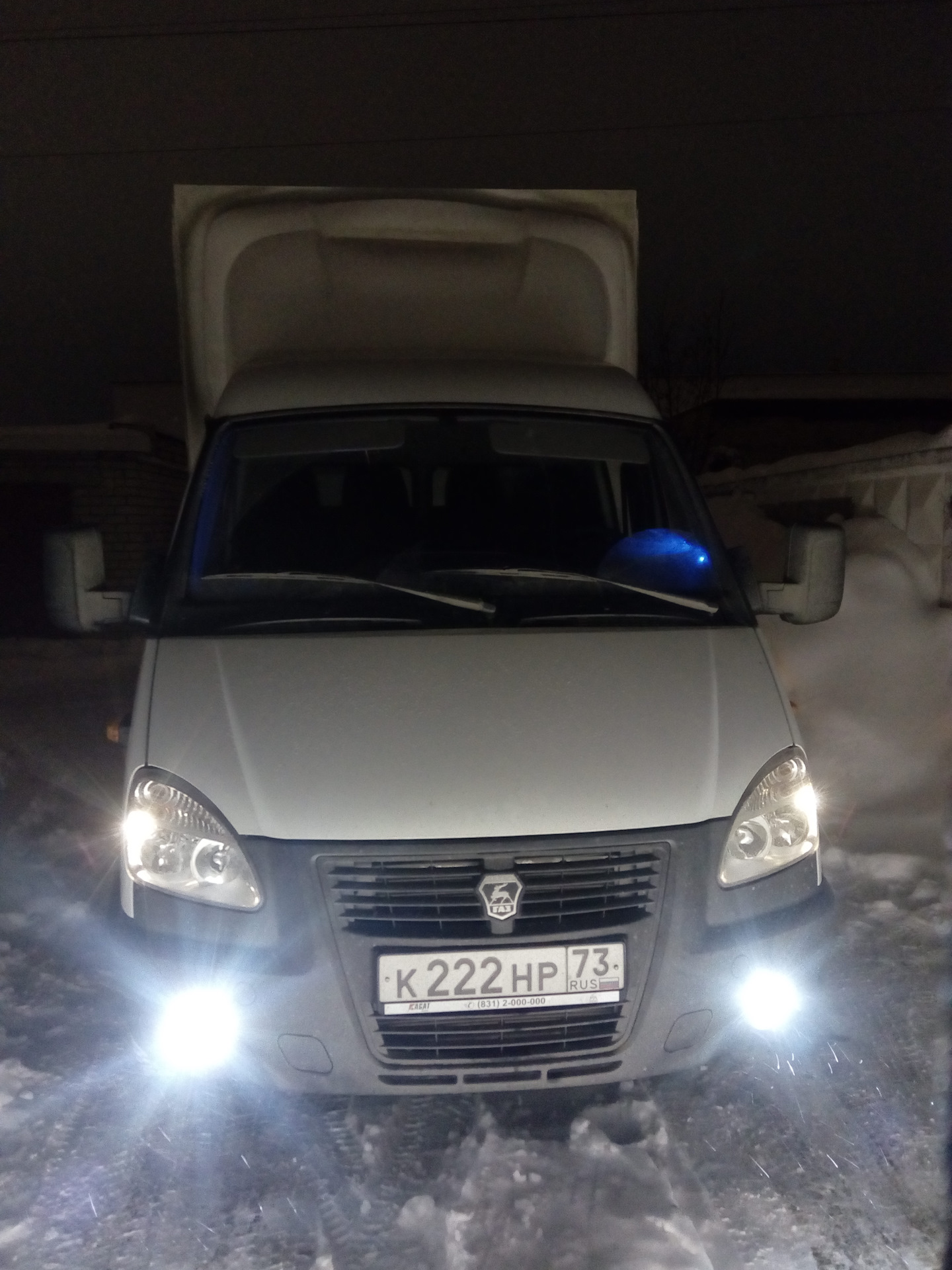

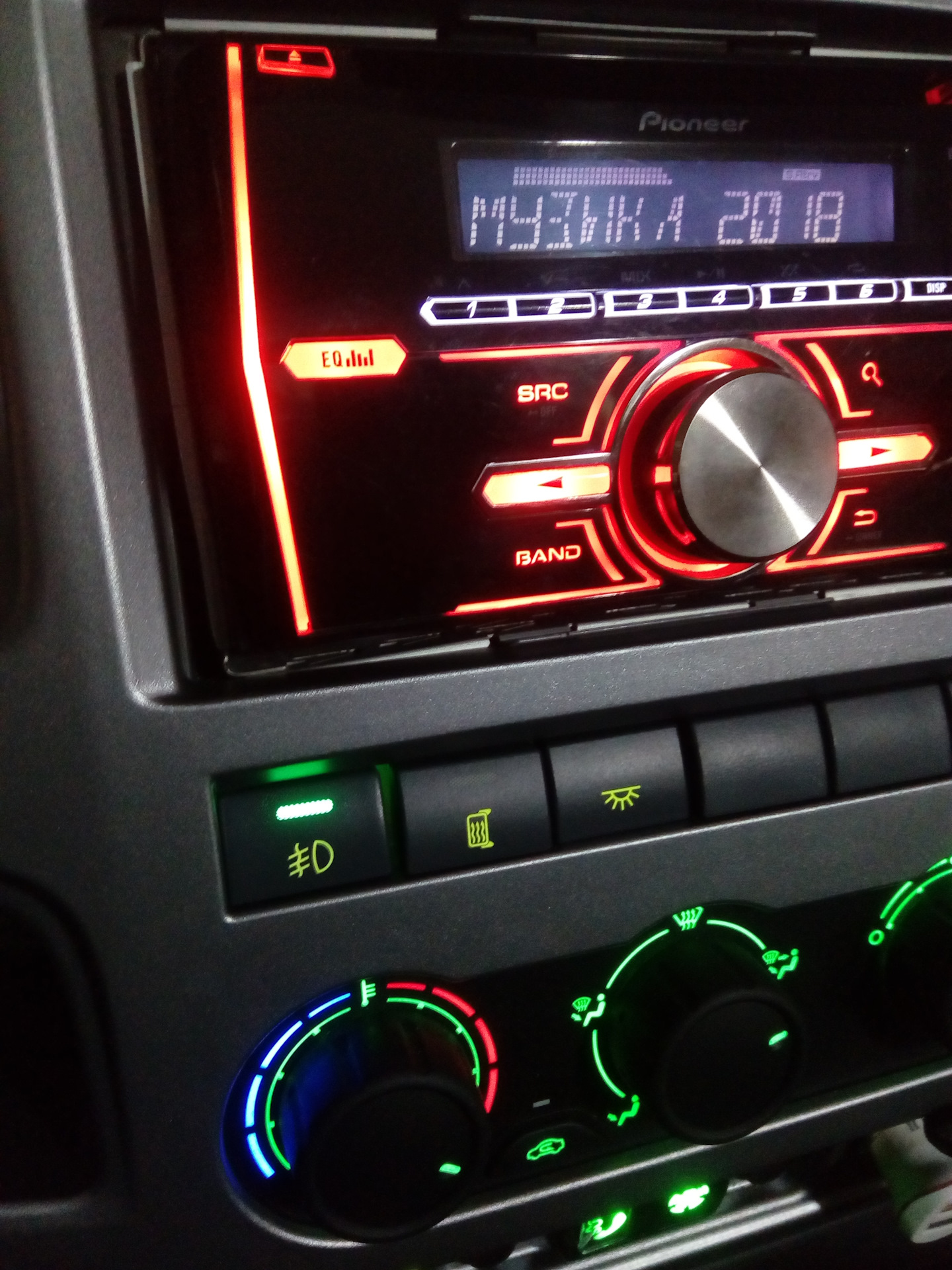

Сегодня установил противотуманки от приоры производство бош и ксенон Sho me 4300 к . Кнопку вывел на центральную консоль. Свет получился отличный, опустил до самого низа чтобы не слепить и все гуд)))

Хорошо у тебя слепит теперь гей ксенон
Ксенон должен быть только в линзе
Но толку от этого нет, у самого стоят леды в птф, на мокром асфальте и в дождь, тулку от них нет совсем, в туман тоже ничего хорошего. Красиво, не более, а для практичности нет ничего лучше, чем хороший желтый свет.
За то что отдельной кнопкой а не в параллель с фарами — 👍 Мыргнули выключил и делов. А насчет "слепака" как выше пишут — так посмотрите на фуры где вся кабина в диодах как гирлянда да на поджопники с диодами да ксенонами везде — которые не выключат это хоть обморгайся. Не призываю конечно всех втыкать ксенон и диоды в отместку — но как сделал автор — разумный вариант.
Как то в Воронеже меня жестоко наказали менты за ксенон в птф
Странно, птф не регламентируется по источнику света. Попал под развод, они часто любят это делать, особенно если ехать со стороны Курска на первом посту
на самом деле ни один именитый производитель машин не ставит ксен в противотуманки, это так чисто для инфы)
Спасибо Кэп. Я это и без Вас знал. Вопрос в том был, что человека разводили на 12.5 часть 3 где есть лишение прав, а в реальности то 12.5 часть 1, где предупреждение или же штраф 500р
ну все, тогда я спокоен))) не там закоментил, надо было отдельно, выше уровнем
