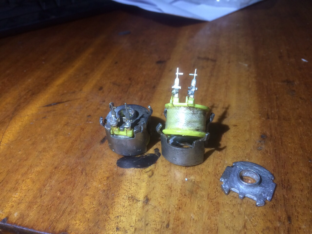

Вот и закончилась моя эпопея с блоком КДСС. Не так страшен черт…
А какое это удовольствие сесть в любимый автомобиль после недельной разлуки!) не передать словами.
Итак, в прошлой части я остановился на том, что отдал на перемотку катушки. Ремонтировали их без малого неделю и отдали вот в таком виде. Несмотря на визуальную целостность одной катушки было принято решение перемотать обе. Чуть позже я выложу сечение проволоки и количество витков для тех кто захочет самостоятельно перемотать катушки. За перемотку я заплатил 500 рублей. 3000 рублей за разборку, сборку блока и пропайку одной дорожки. Итого верь ремонт блока мне вышел 3500 рублей! 3500, КАРЛ!

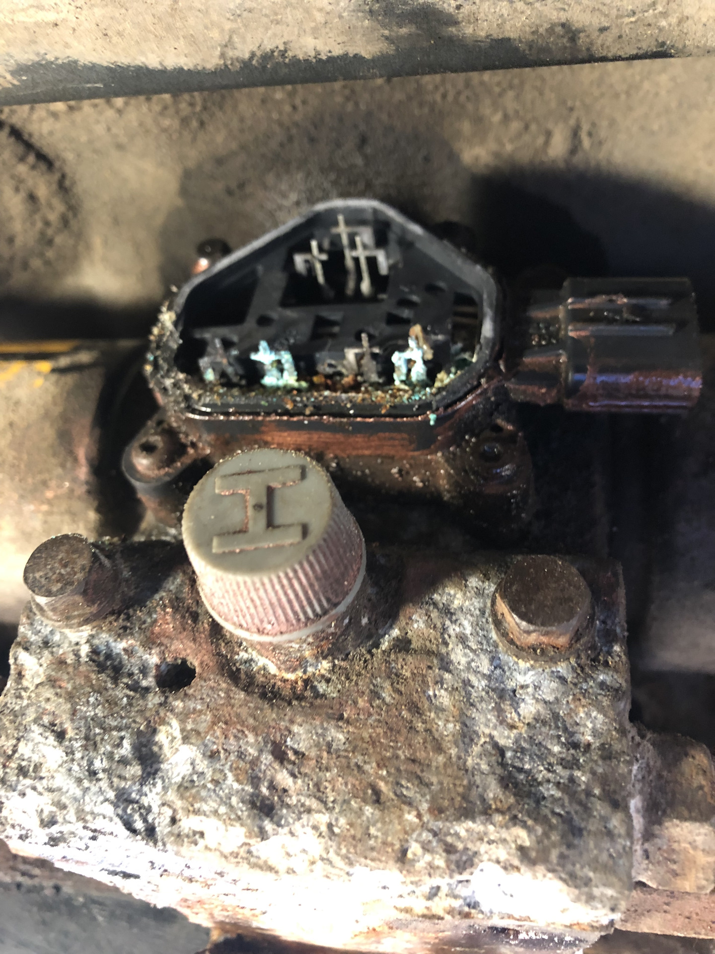

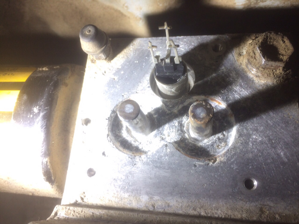

Добрый вечер! Ситуация 1/1. Если я правильно понимаю, то катушки и группа контактов, которая осталась на панели насосов должны извлекаться. Катушки прикипели из-за грязи и ржавчины, но отошли. А у Вас получилось достать три контакта из этой круглой хрени на блоке насосов? Паять то удобнее все на верстаке, или паяли на авто?
Дружище расскажи про сечение проволоки и количество витков. Сегодня разобрал свой блок…
Приветствую. Не могу подсказать, тк до меня эта информация так и не дошла, как я не просил рассказать. Отдавал мотать на завод через знакомого. Он не стал заморачиваться и узнавать, а потом забыл/забил спросить. Знаю, что с проволоки стравливали лак, потом измеряли диаметр и считали количество витков. Важно, чтоб хотя бы одну катушку можно было размотать. А так не надо бояться. Хуже не будет. Всегда можно купить восстановленный блок!

С блоком все в порядке. Ошибка не горит, КДСС работает. Перекрестился и забыл))))

протестировать на ходу удалось?
Да, около 5 км по городу. Сегодня планирую пробег 100+ вечером напишу.
Mopo351
Пробег около 200 км. Город, трасса — полёт нормальный.
