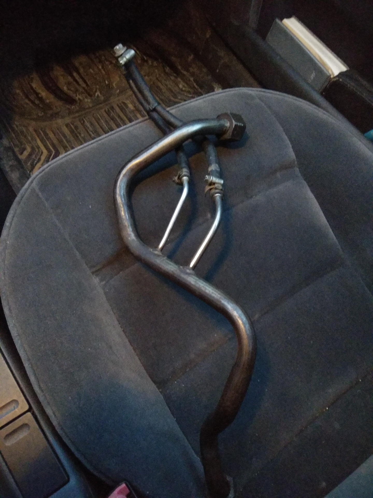

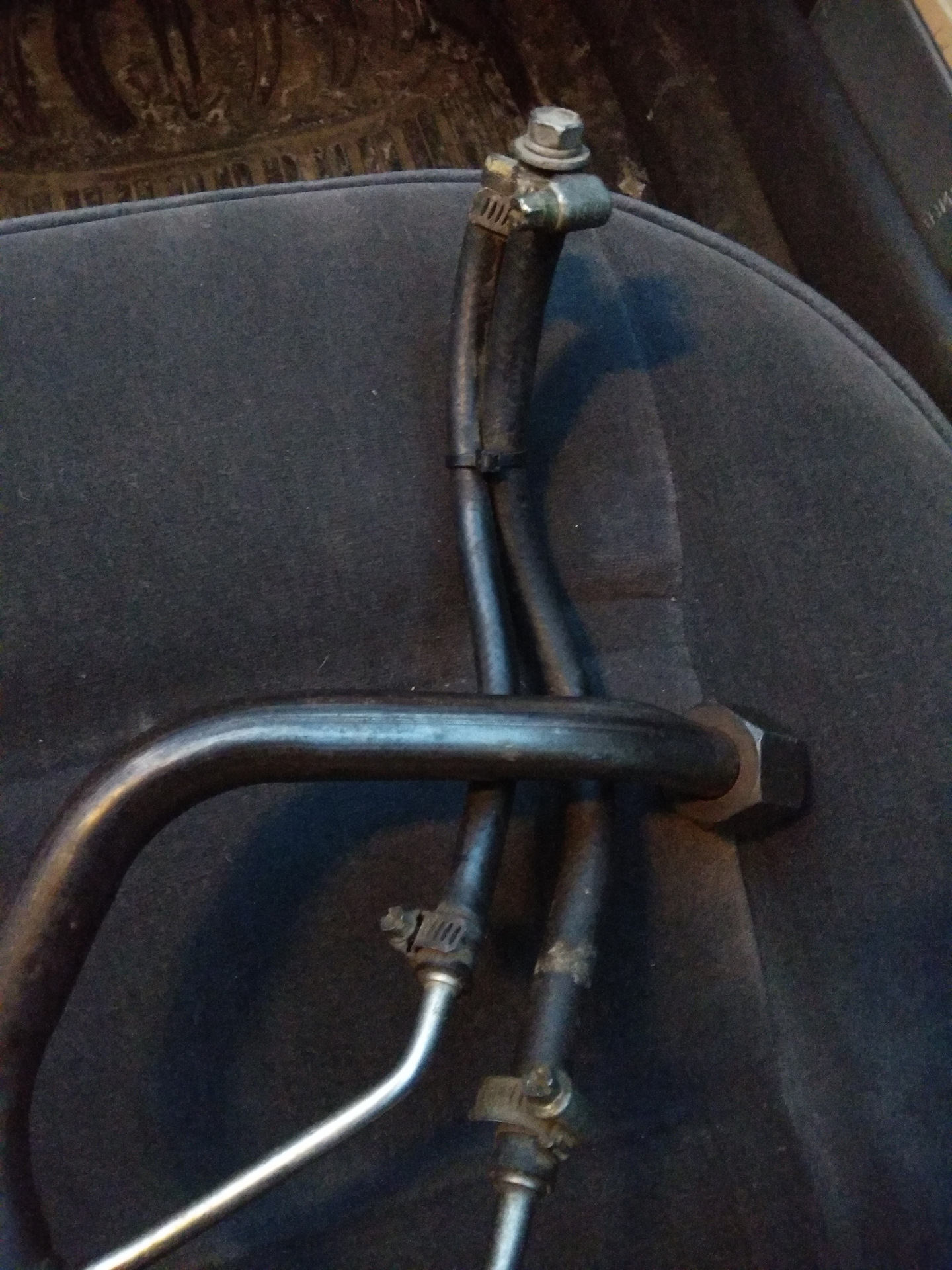

Осталось одно но — трубка ЕГР от левого выпускного коллектора во впуск. Кстати странное решение — а почему на правой голове не сделали, раз так за экологию переживали? В общем чего она тут делает? Зачем она?
Затрудняет и без того плохой доступ к свечам и форсункам. А кто работает с мотором таки вообще создает массу проблем! То не откручивается, то неудобно закручивается, может подсекать. Приходится снимать локер левого колеса и тп. Клапанную крышку с ней не снять.
Решено — снимаем, вырезаем!

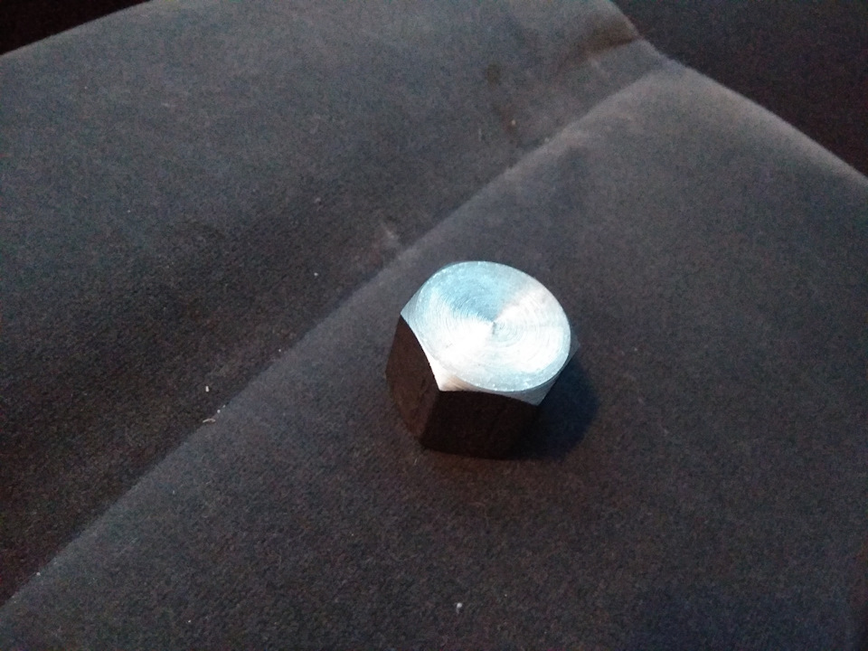

Снял ее и поехал в токарку. Там мне за 200р выточили заглушку.
Вместо трубки теперь у нас…
Элегантная заглушка!

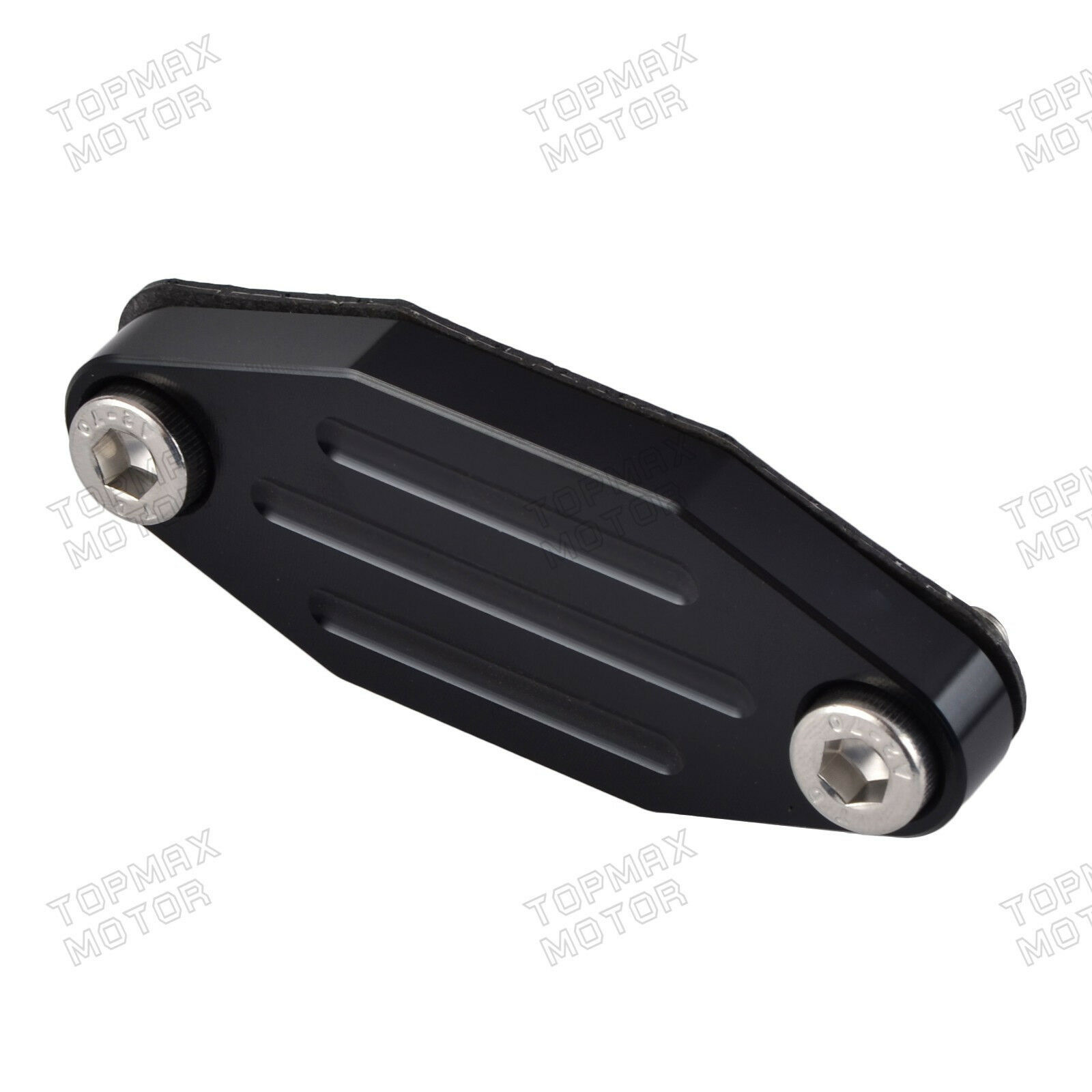

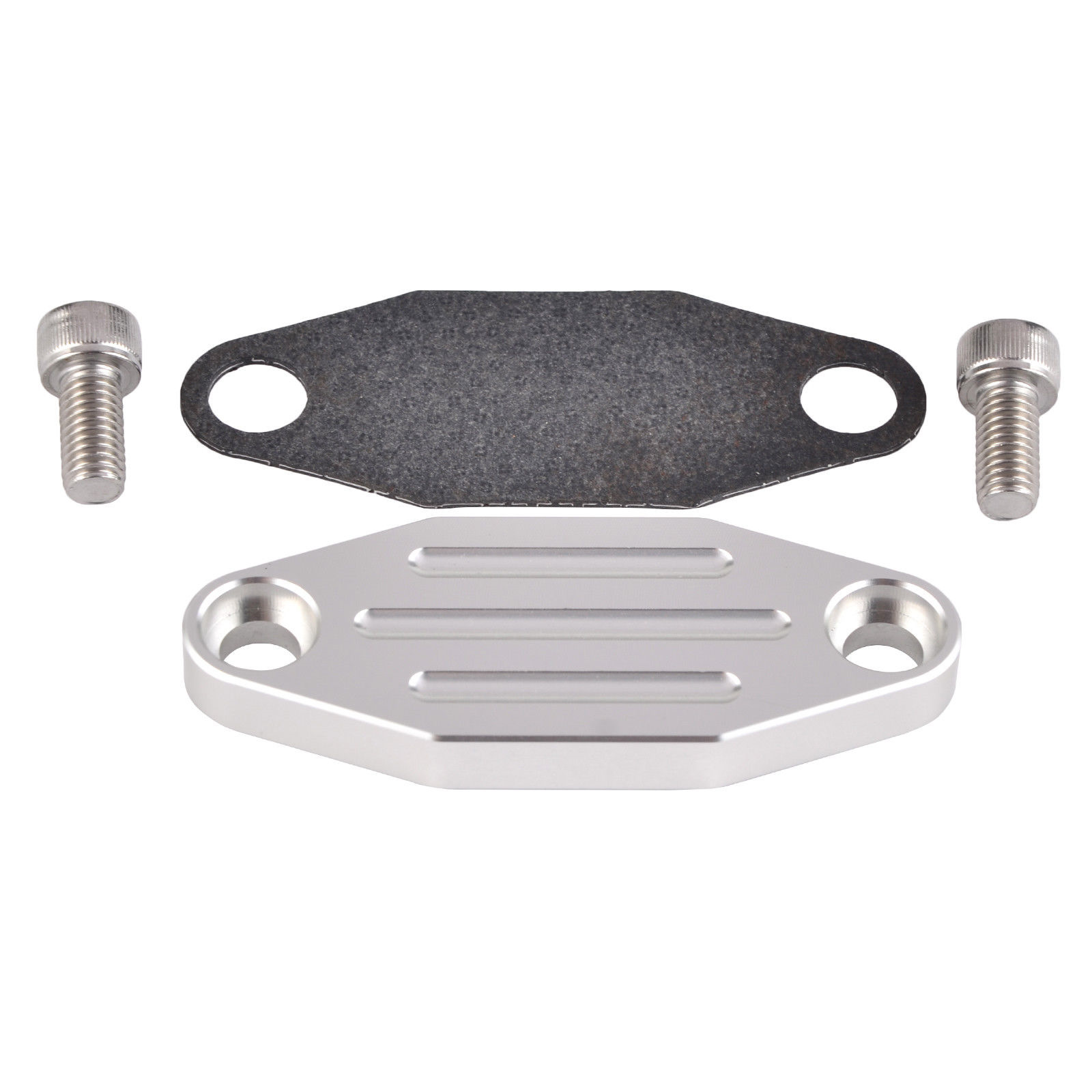

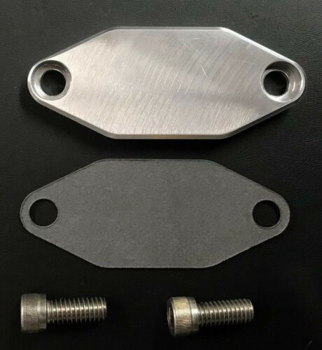

Останется заказать в Китае или самому выпилить на лазерке заглушку и снять грибок.

А можно по-подробнее? А на 32 клапанный двигатель аналогичные действия? А можно ссылку на заглушку? А чертежи остались на заглушку трубки?
Я думаю и на 32 тоже самое. Заглушку могу сделать и выслать тебе. С тебя 200р токарю и мне на пиво ))
Ок, я согласен))
Я тоже )))))
Burcly
Предложение ещё актуально?))
да, можно сделать, у меня одна свободная кстати лежит

А из чего трубка, её отрезать, оставив кусок, и заварить нельзя?
проще токарю отдать ))
А резьбы там какие? Метрические или мирканские?
а черт знает, токарь долго мерил резьбомером остатки резьбы, ругался что гайка почти сгнила, потом посмотрел на гайку с другой стороны трубки — она там такая же, по ней и сделал.
Поэтому мне по советовали не мудрить и тупо отрезав трубку покороче, скрутить остаток (3 см.) в тисках)))
можно и так )))
