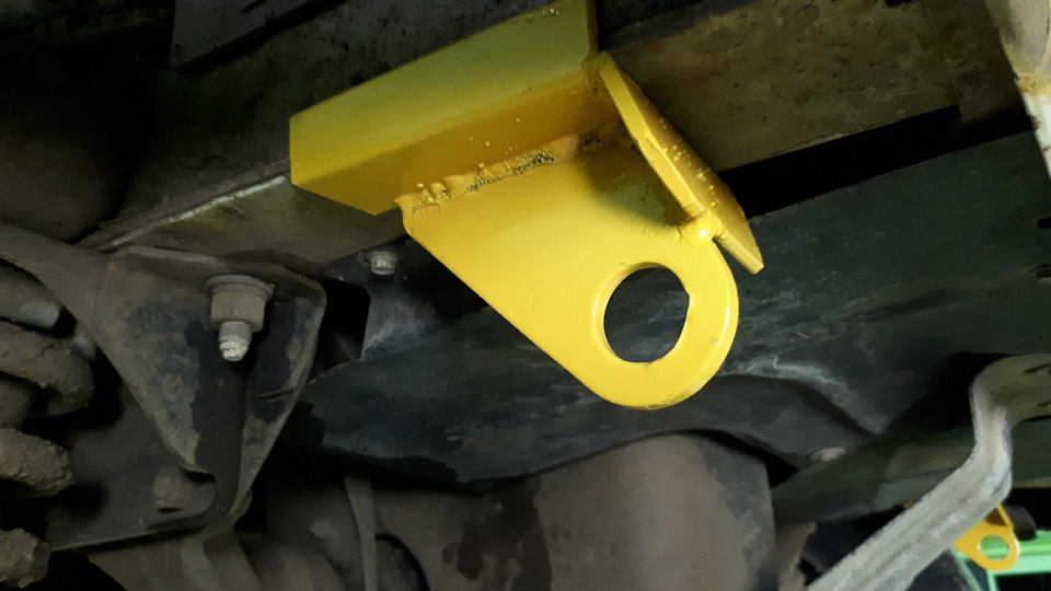

Поднял машину на подъемник просто для осмотра и пока она там висела решил немного усилить передние буксировочные проушины. Прежний владелец их изрядно погнул.Я их подогрел и выпрямил.Чтобы избежать такого впредь усилил. Знаю что есть в продаже усиленные проушины но есть время и желание сделать самому. Делал из уголка и полосы.
Можно конечно еще было усилить косынками или сделать из 2-х проушин одну, но для моих целей этого достаточно вполне.
Правда пока еще сзади зацепить машину не за что — проушины вырваны и их места крепления прогнили. Летом будет переварка кузова тогда и поправлю. Но думаю установить фаркоп для буксировки и выдергивания авто а проушин сзади не будет совсем.

а понту? дёрнешь оторвёшь с фартуком. спрееди может и есть прикол но есть ли?
С фатруком задним только можно оторвать за проушина если
я проушину сток выгибал маленько. норм они держут. а усилиная думаю даст на лонжерон трещину.
Так чтобы дёргать можно динамической стропой и проблем нету и намного безопаснее

Теперь лонжерон рвать будет.
