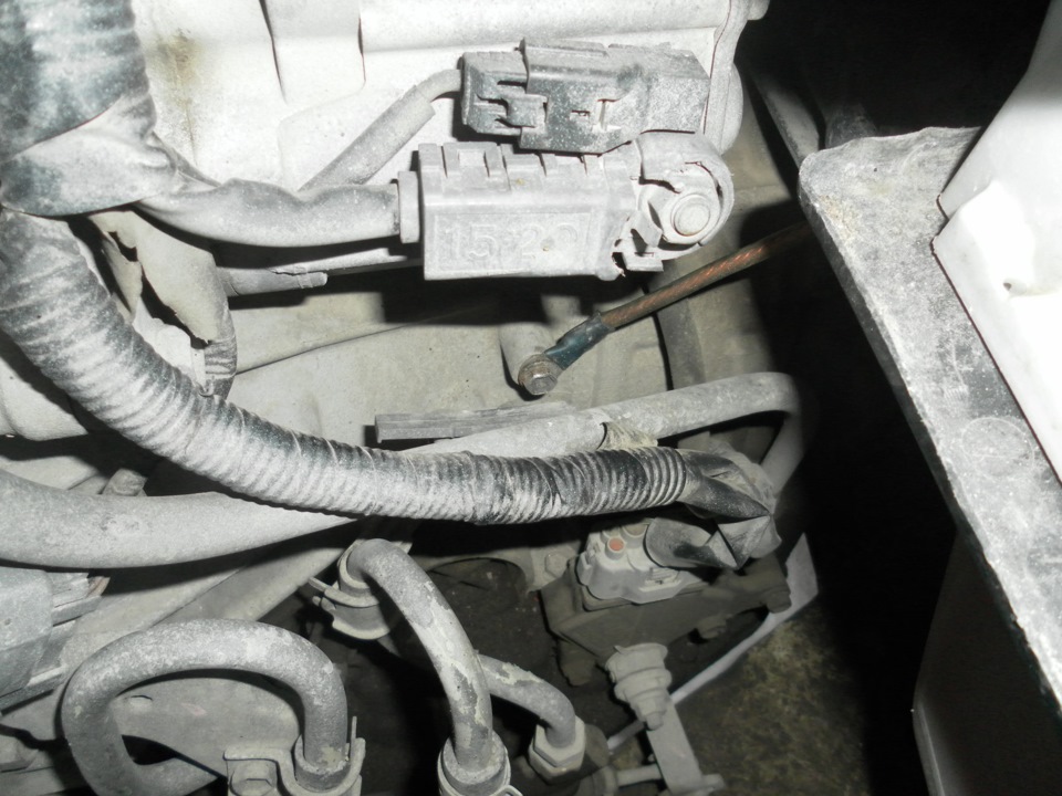

Привет! На установку разминусовки меня сподвигло то, что например стоя на светофоре с включеными фарами, туманками, обогревом заднего стекла, печкой и горящими стопами было видно невооруженным глазом как идет просадка света и тускнела подсветка приборов… А если в этот момент еще и дворники включить, то они еле двигались, при этом двигатель работал ровно, четко держа положеные обороты. Последней каплей стал случайно замеченый сильный нагрев минусового провода (все потребители вкл.), в районе его крепления к телевизору.
Чтож, надо усиливать массу, но как? Менять провод на большего сечения? Кинуть доп. провод? И вот, порывшись в обьявлениях, нахожу за недорого простенькую, четырех проводную, разнодлинную разминусовку, контракт с японии стояла на Pajero.
Провода кидал на генератор, коробку, впускной коллектор и кузов.
После тест-драйва и следа не осталось от прошлых просадках напряжения)
Я очень доволен) неожидал такого эффекта))
