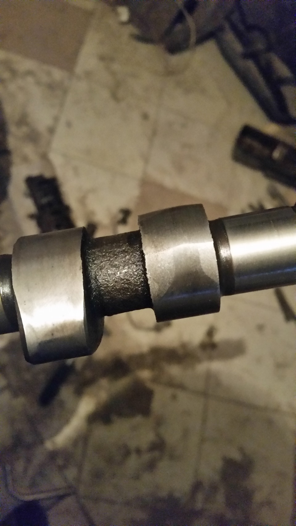

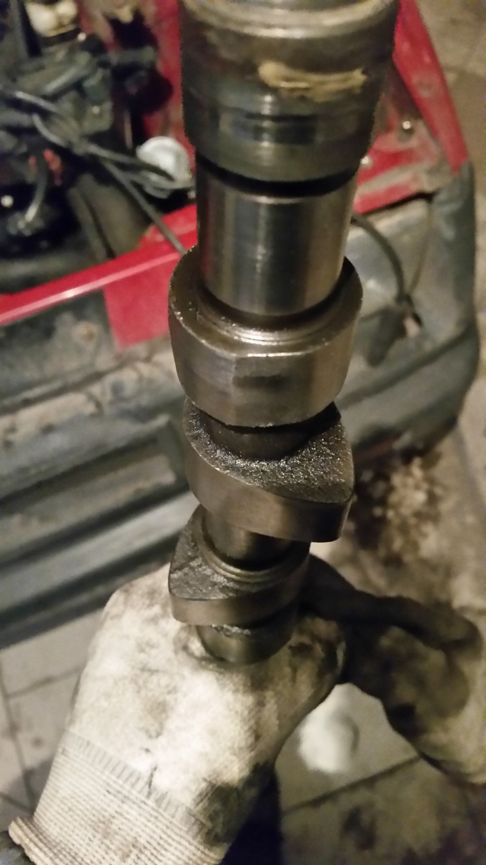

всем привет! на днях начала машина троить и создался громкий и противный звук аж сердце кровью обливалось! поначалу подумал что форсунка забилась все разобрал почистили собрал все тоже самое! потом поехал к знакомому чтоб посмотрел регулировку клапанов мало ли может он зажат был! в итоге когда сняли клапанную крышку мы очень сильно удивились на первом цилиндре выпускной клапан вообще не работал так как кулачок на валу полностью отсутствовал! я с плохим настроением поехал домой и по пути вспомнил что в гараже валяется практически стандартный новый вал, поставил машину и поехал на газели в гараж)))) вечером установил вал пробую заводить ни как! ну я сразу понял что нужна регулировка клапанов так как они почти все открыты! вот сейчас оттащим машинку к другу отрегулируем и снова в бой!)))))

Состояние толкателя какое?
толкатель в норме а вот регулировочная шайба ))))) стерта в центре )))
понятно. я шайбу и имел ввиду

Этож как так то… Вал спорт какой то был? Просто такое впечатление, будто сыромятина, нормальный вал не должен был бы так стереться под корень)
Вал нужд 10.93 2 года ездил даже не знаю на что грешить то-ли на качество вала то-ли на прошлый ремонт головки😕
WINDok
так-сказать, отсутствие отбела на поверхности кулачка
