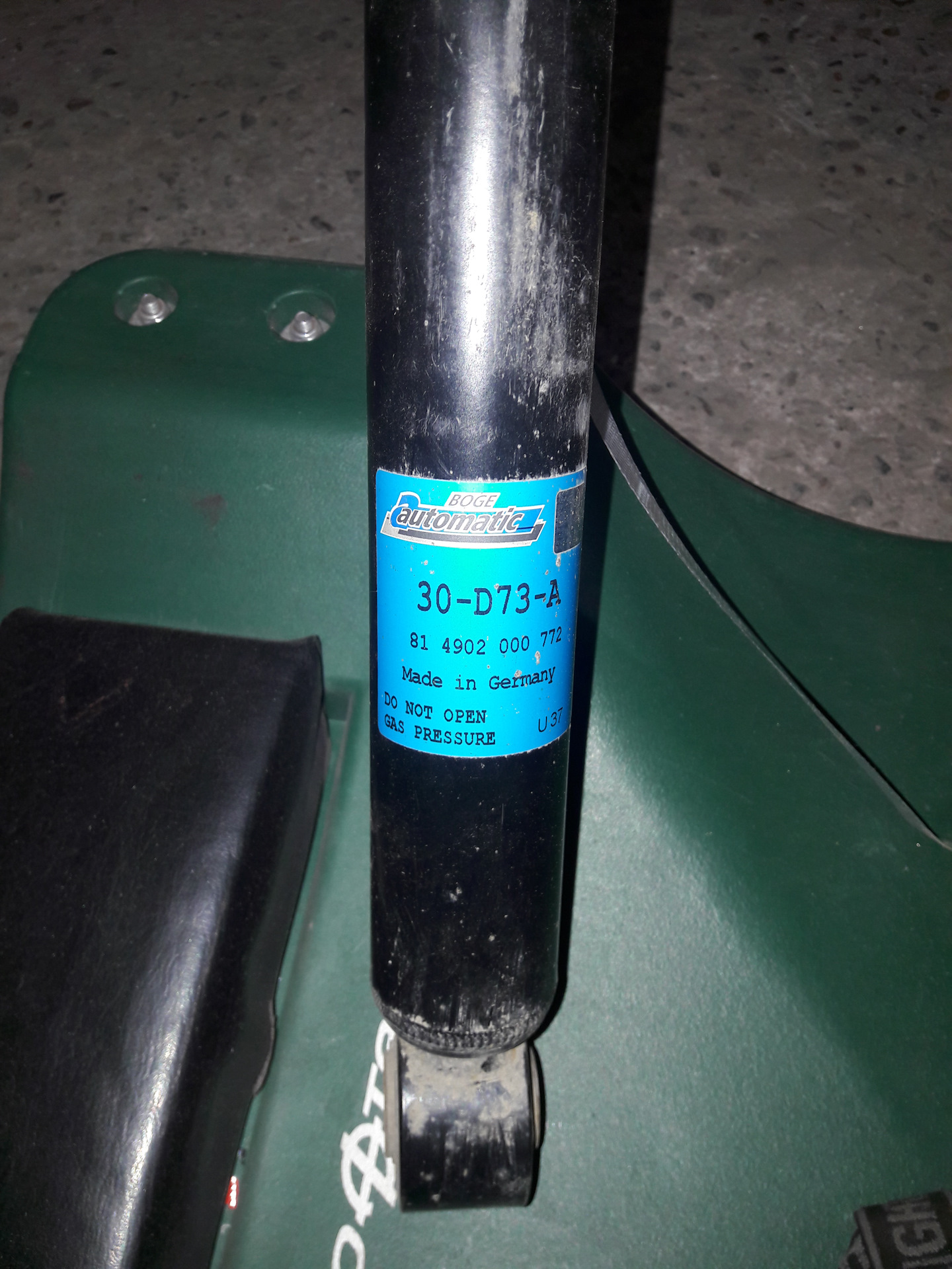

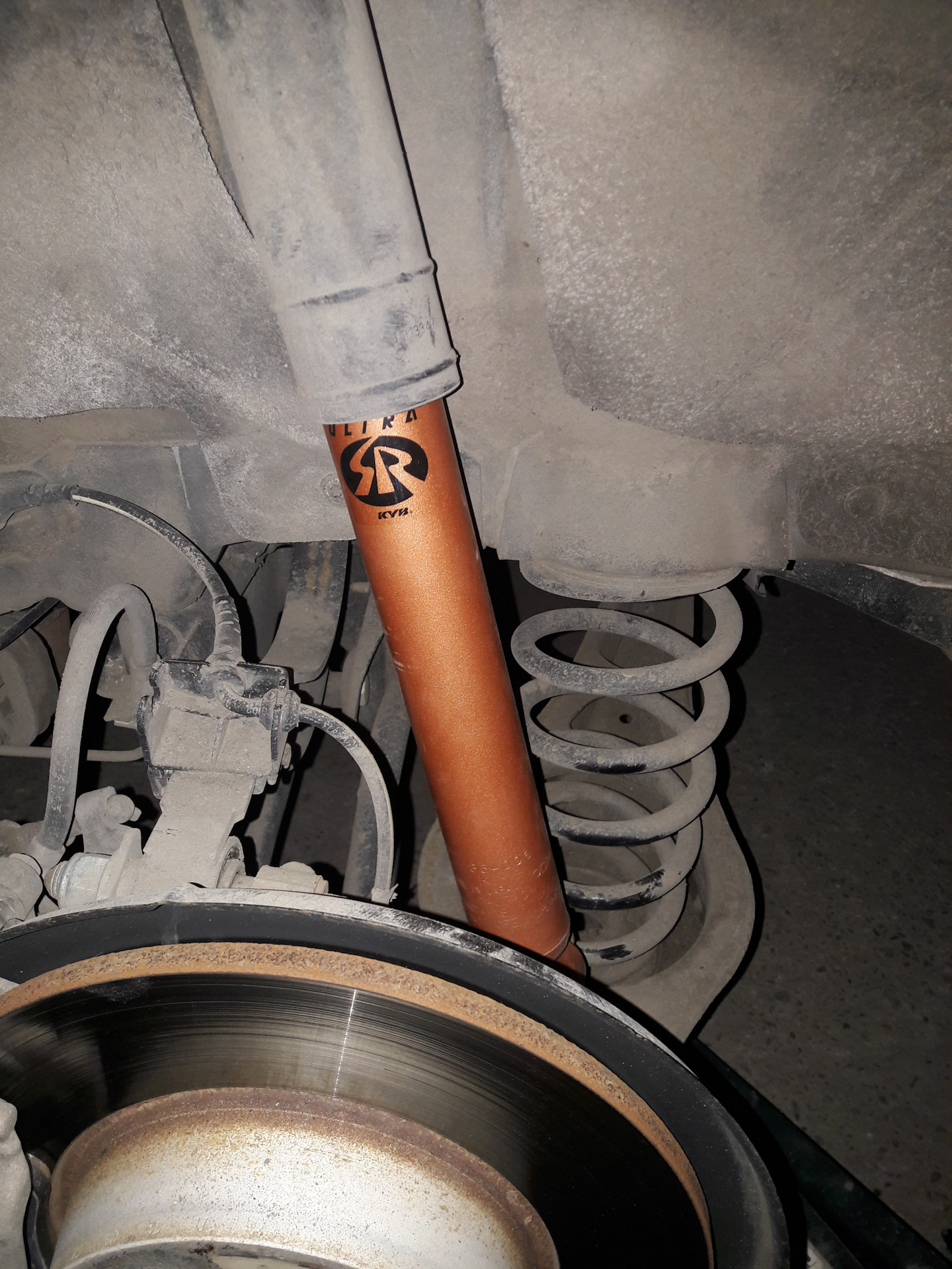

Всем привет!
Поменял очередной раз задние стойки.
Задние стойки Boge отходили 85тыс.км
На этот раз решил попробовать другие
Первые впечатления: немного жестковато, но и на улице у нас холодно.
Потеплеет, думаю помягче будет )
Ну и ещё по трассе не катал )

Задние Boge замерзали? У меня замерзают и долбят уже от -18-20. А при активной езде мягковаты…
www.drive2.ru/l/502008972769755956
Задние ходили хорошо. Были небольшие пробои при температуре за -30 на последних 5т.км перед заменой и то при первых км езды после ночи простоя.
Странно, получается масло разное залито. У меня тоже нагреваются и перестают бУхать, но где-то после 15 км пробега. Хочу поменять, но ещё не выбрал какие…и менять буду только все 4 стойки, это по фен шую)
Я передние 10т.км назад менял. Думал задние походят, но с наступлением зимы закончились.
Я на 90 т.км менял, задние совсем устали, а передние наоборот держались ещё молодцом, хотел продать, но не нашелся покупатель, просто выкинул((
И с Boge такая же история, передние работают отлично, а задние не очень…

Я поставил чуть жесче стойки назад по причине загруженности багажника, особенно в летний период. По трассе раскачка была. А в остальном мкня устраивала подвеска с Boge
У нас точно какие-то разные Boge, у меня нет раскачки на них даже после пробега 70 т.км…
Единственное, косяк с замерзанием задних, и крены больше чем хотелось бы, с шинами 225/45-17 летом.
Я про задние и говорю. И в условии полной загрузки зада
Так и я про задние. Ставить разные аморты на зад и перед не хочу. Неправильно это.

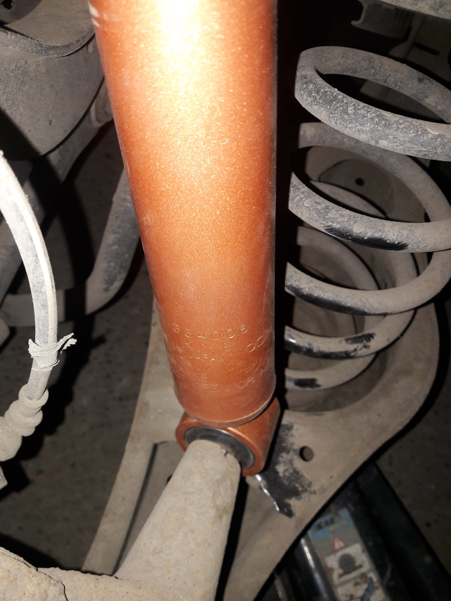

У разных амортизаторов разные характеристики сжатия и отбоя, которые подбираются при настройке подвески для каждой машины, передние и задние должны соответствовать друг другу.
передние подбираются под нагрузку переда, задние под зад.
+ жесткость необходимая. Связь между передом и задом пропорциональна мала.
Пример наших машин: разные весовые нагрузки как переда ( коробка), так и зада (лифтбек и универсал) — стойки одинаковые.
Нагрузка на перед и зад на лифтбеке и унивесале отличается куда меньше, чем нагрузка с одним водителем и полной нагрузкой машины. Поэтому и амортизаторы одинаковы, но они всё равно подобраны перед-зад по средней загрузке. А у тебя они совершенно разные, Boge для комфорта, ультра SR — спорт.
у меня Boge щас стоят для спорта.
Уже лучше)
А как думаешь, если поставить пружины аналог РС и стойки Ультра СР вкруг, совсем жёстко будет?
поэтому и на зад поставил эти. А в стандарте конечно не стал бы так делать ))

Геометрически аморты одинаковые. По настройкам демпфирования конечно отличаются. Поэтому и ставят на разные пружины. Кому как нравится. Если нужно мягкость и комфорт, то нужно ставить boge. А Кояба ультра ср жесткие. Их либо под спорт, либо под груз
Ясно, спасибо)
