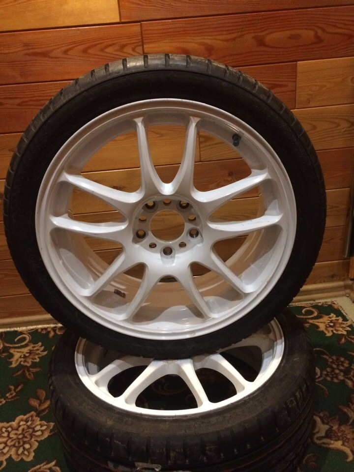

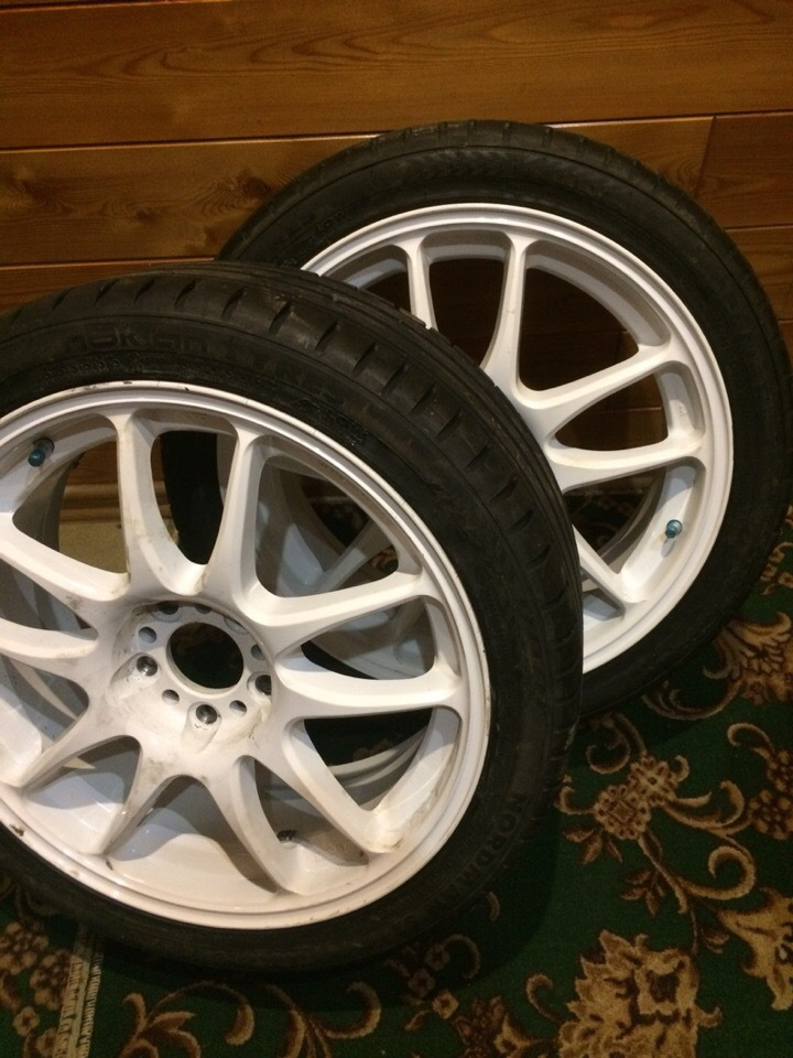

Потихоньку готовимся к новому сезону. Собрал летний комплект дисков, отбалансировались отлично (макс 15г на диске).
В этом году останусь на прежних гайках, они в достойном состоянии.

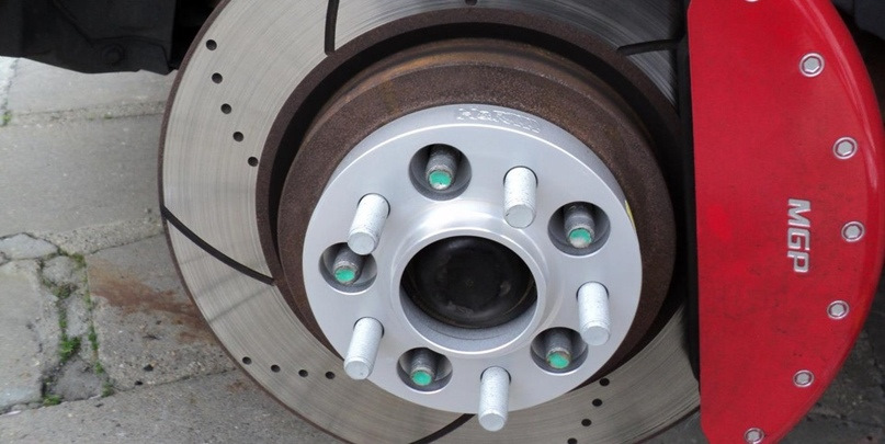

По поводу увеличение колесной базы есть вопросы, может кто подскажет?
— Как я понял проставки со шпильками имеют минимальную толщину 15мм? (нужно 10мм)
— Если ставить проставки 10 мм (без шпилек), нужны удлиненные шпильки вместо штатных, есть у кого информация какие можно поставить?
— Информации как заменить шпильки на передней оси полно, а как обстоят дела с задней осью? Какие там трудности замены?
Буду благодарен за любую информацию.

Минимальная толщина переходных проставок со шпильками — 15 мм.
На родные шпильки максимум можно установить проставки 5-6 мм без ущерба в плане безопасности.
Если выставлять колеса ровно по арке, без выставления верхней кромки колеса "на улицу", при параметрах диска 7,5j и резины 225/40 R18, нужны параметры:
— передние колеса ЕТ 42-43
— задние колеса ЕТ 37-38
Всё, что будет меньше этих значений (в цифрах) повлечет за собой вынос колеса "на улицу"
Вот в этом и проблема, проставки 15 мм, вылет получается 33, по этому оптимал нужно 10 мм, следовательно менять шпильки или делать вылет меньше.
6 оборотов закрутка гайки мало?
Маловато, я бы не рисковал.
И лучше бы поставил обычные 5 мм проставки и не запаривался с заменой шпилек.
Особую разницу в 5 мм не увидишь
да сейчас как раз 5мм стоит, но руки то чешутся))
Оно того не стоит, поверь)

По шпилькам… Где-то на Д2 находил информацию, что от сантафе ставят шпильки! Они как раз на 8 или 10 мм длиннее штатных!

ставил 10мм проставки, все шпильки по кругу менять пришлось, на штатные гайки только пару витков накручивались.
