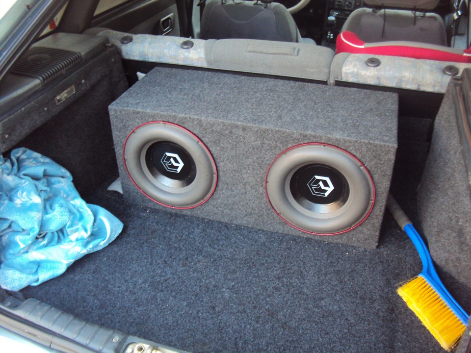

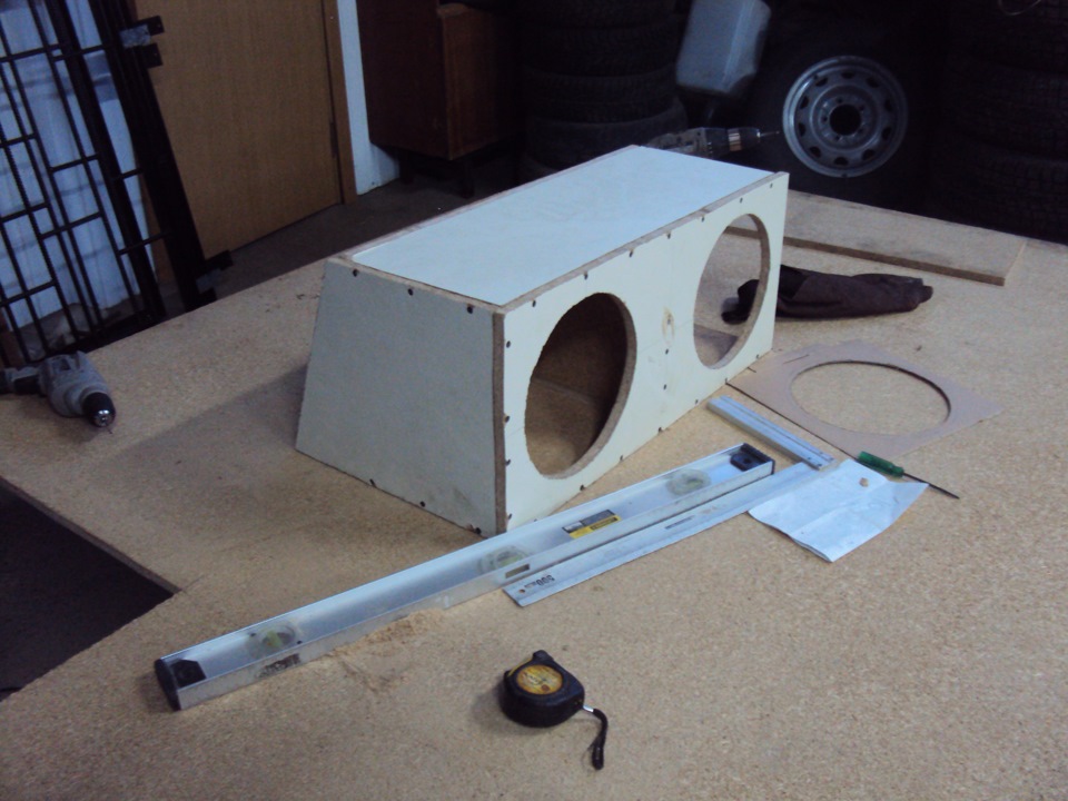

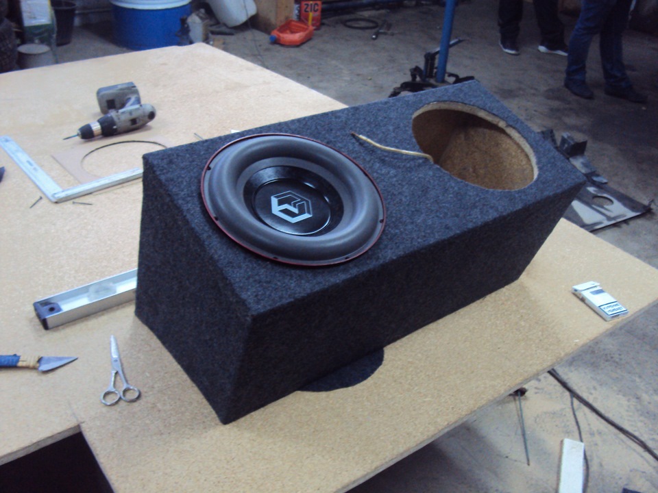

всем привет. допилил короб под уралов. что получилось, два АСДхи 10,3 2+2 в коробе ЗЯ грязным объёмом 40 литров, подключены в общий мост 2 ома. саб играет, и играет достойно, пока ещё не размял, но всё же.
по звуки получилось очень похоже на КИКСА КУЭС 300-го который был до этого, только громче конечно)))
и как не крути комутация в 2 ома подразмазывает басс)))) а так саб валит, не гудит, не пердит и это радует, не думал что две десяточки так будут играть.
фото процесса ниже.

заднюю стенку ни чем не заклеивал? я когда свой собрал мне не понравилось как играет. звонко как то было. проблему решил постелив 5мм материала на подобие войлока (тока по мягче и немного рыхлее) на заднюю стенку. ну результат ты слышал. и объем у меня примерно 45-48грязными.
нет ничего не клеил, по звуку вроде норм)
Привет, а можешь размеры короба написать
700-270-300мм прямоугольный короб

не соглашусь.сравнивал 2 10ки в зя и в фи 35 Герц. в фи негры как то не объёмно и жестко звучат, а повседневные треки вообще звучат так как будто у тебя гудильный аппарат в багажнике стоит. По приятному прослушиванию лучше зя еще ничего не слышал.
Можно построить и фи и чв так что он будет играть хуже компьютерных колонок не забывайте об этом)
поверь руки растут у меня из нужного места. и опыт неоднократной постройки чв, фи и зя имеется. единственное что не делал это рупора и бп. и самый музыкальный, универсальный короб (который отыгрывает не только низы или наоборот) из всех которые я отслушивал и сравнивал это зя. сравнивал не только со своими творениями, но и творениями довольно таки опытных людей. это сугубо мое мнение, да в принципе и мнение многих sqушников.

Короб мал
а сколько надо?
У меня под один больше был, и какая задняя стенка звук портит.
ну, сколько литров был короб у тебя? и что со стенкой не так? не пойму.
Литров не помню а про косую стенку ребята профессионалы сказали что так хуже, а ты откуда чертежи взял?
Это какие Вам "профессионалы" сказали, что от косой задней стенки звук хуже?Есть множество оформлений и множество запросов. Что значит хуже? Для чего хуже? Качества, давления? Ну и самый главный вопрос почему хуже?

Да х.й знает почему хуже, я тоже хотел так сделать чтоб по плотнее стал в багажник( 2112) " ребята с динамика"так как они давно в авто звуке и куча призовых мест уних.представители сандаля они!посоветовали пород с прямой стенкой!я не от себя придумал!
мне вот интересно, сколько у этих профи с динамика" кубков призовых мест в классе SQ? и каким образом они могут заставить играть сандали? трепать, пердеть, хрюкать да но не играть…
Madgrinch
Профессионалам просто было лень считать короб со скосом.
motorivanych
да это над тобой глумятся твои профи, а ты им им веришь! и кстати косой стенки у меня нет сзади, короб прямоугольный, а укосины я сделал под сидушку декоративные. чертёж сам рисовал, на основе рекомендуемого литража для ЗЯ. короб можно хоть круглый сделать, главное литраж выдержать и всё будет отлично играть!
