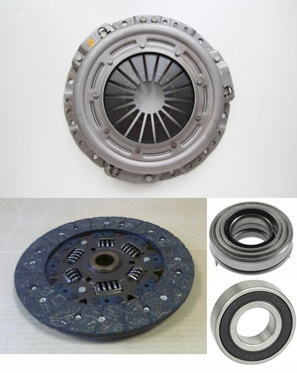

Всем привет! Запись временная. Хотелось бы купить про запас именно родное то что стояло! Усиленные и другие не предлагать! Хочу купить именно такое! Меня устраивает всем…и по качеству и сколько выхаживает. На сайтах продавцов картинка одна, а присылают не понятно что( В ЭТОМ ВСЯ ЗАСАДА.

Я уже определился. Думаю такой как был не найду. Буду брать вот такой комплект… Вроде нормальное такое все.

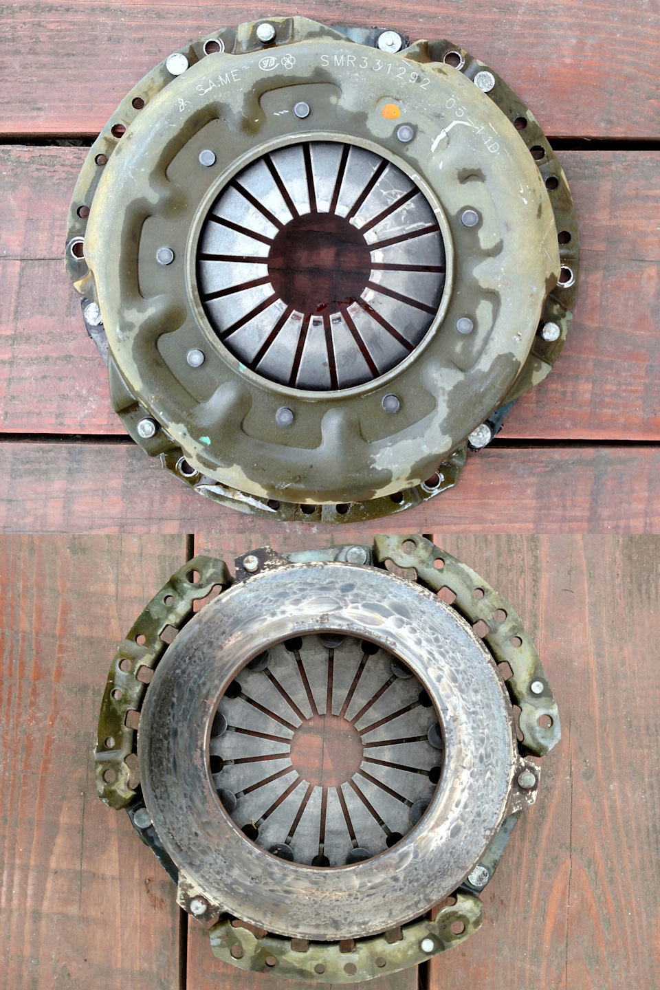

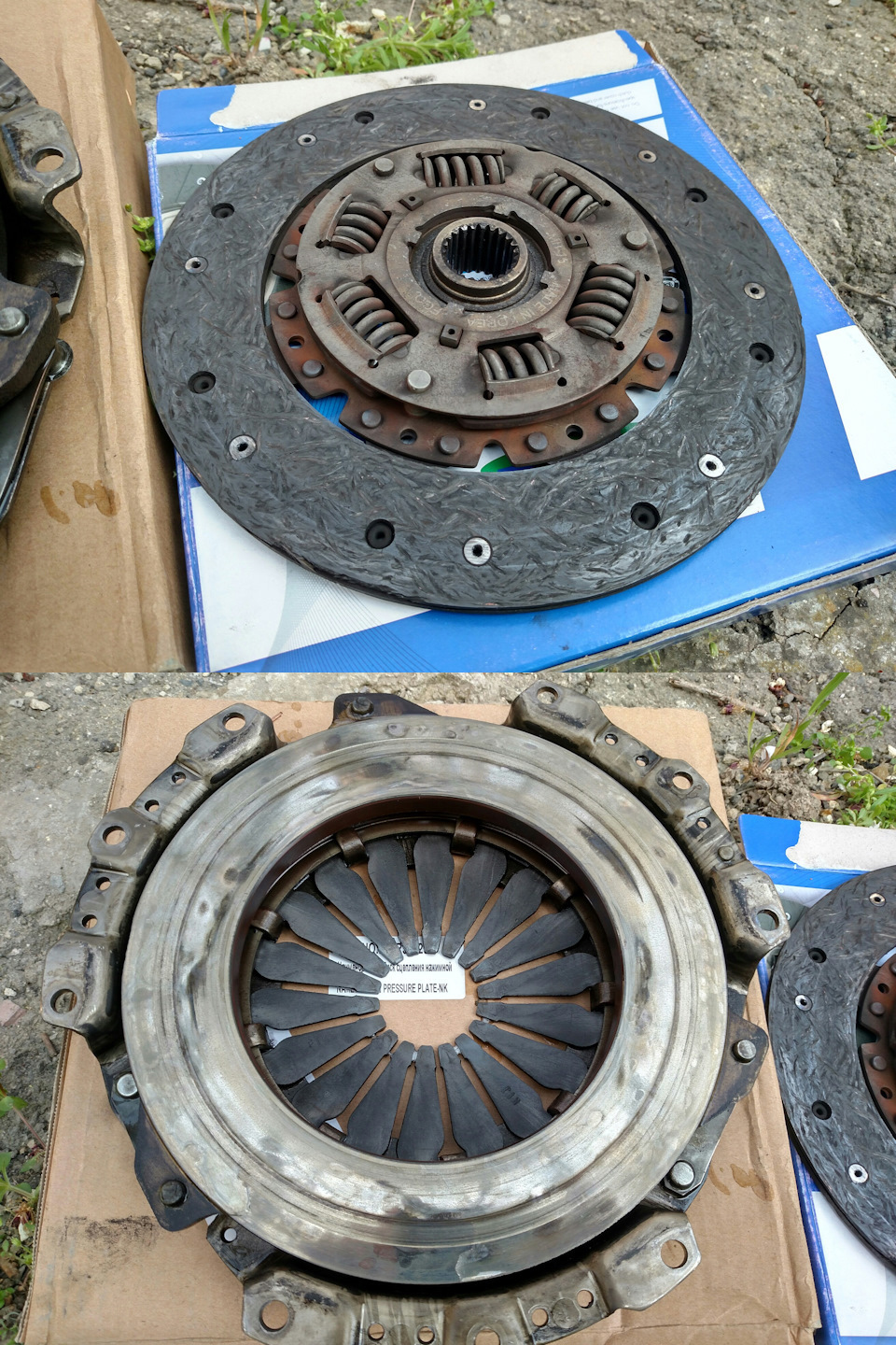

А этот диск с корзиной у меня прошёл 110тыс. заменил, так как начал буксовать. снял и увидел красивый пропил на корзине. оба под замену.
Ну ведь неплохой же результат?!)
согласен, не плохой. тут меня просто подвел именно диск сцепления именно он пропил сделал клёпками. причём я сначала не мог понять, что с машиной. у меня машина разгонялась как на автомате. обороты растут а машина не едет, а потом начинает уверенно набирать скорость. как будто задумывалась.

Такое себе поставил, оригинал, пока без нареканий.
SMR331292
SMR196312

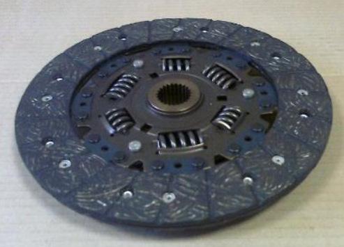

И что прислали по SMR196312 ?

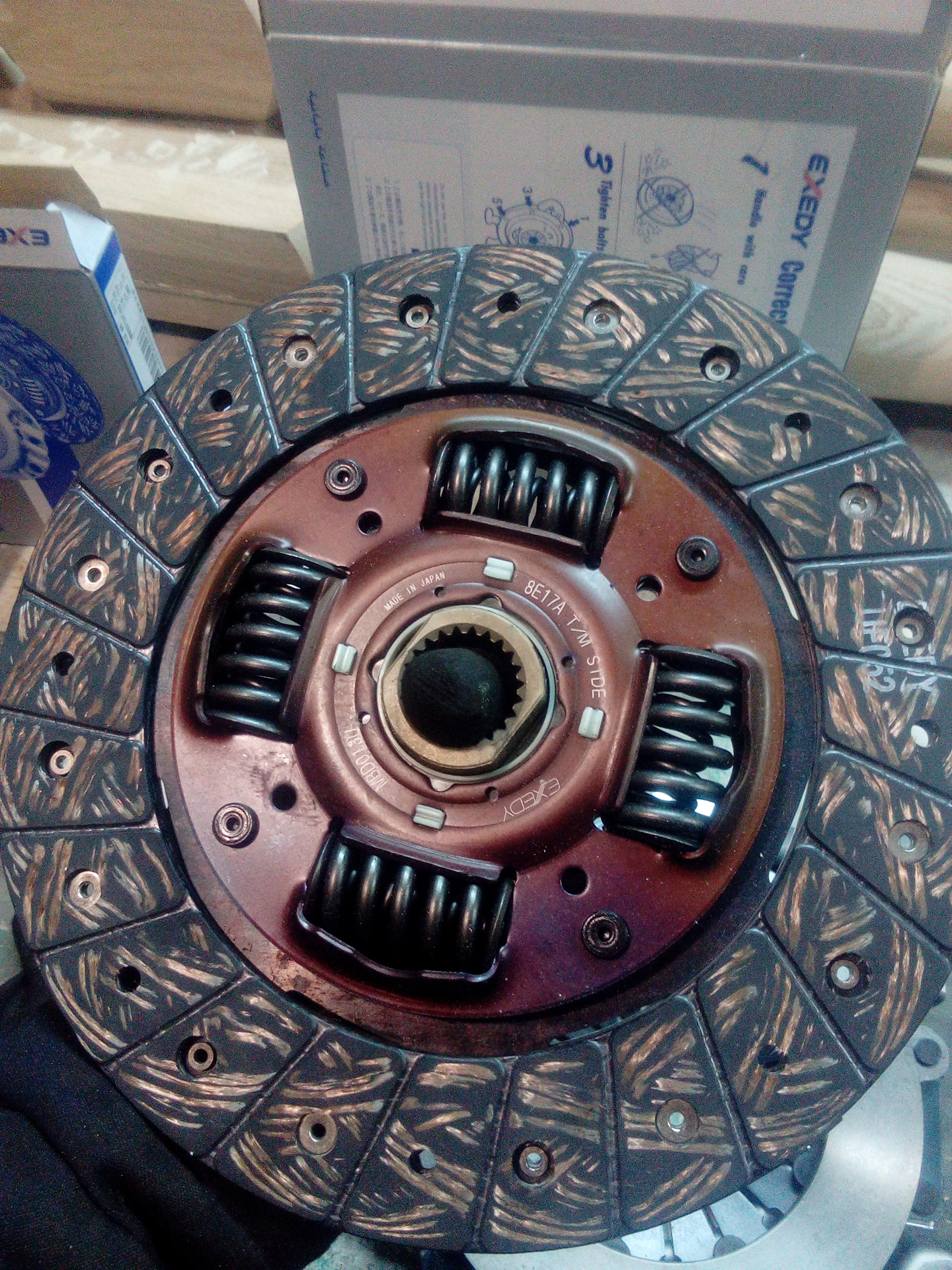

К сожалению не фоткал новый ведомый диск. С четырьмя пружинами и Мицубовским значком.

Заказывал на Емексе, чё то вышло то всё в пределах полутора тысяч. Думаю, заказал дешёвку, привезут фуфло. Да нет встало всё нормально, диск по диаметру один в один с родным, разница в количестве пружин на диске. Выжимается легко, передачи включаются мягенько. Единственное, вилку педали, на главном подрегулировал под себя.

При замене сцепления сравнивал высоту прижимного кольца корзин екседи и оригинальной, так вот горит сцепление из за слабой корзины, которая ставится с завода, она недостаточно прижимает диск .Моё мнение новый диск проблему не решит, только замена корзины и диска ! Но это применимо если сцепление буксует . И по существу :должен подойти диск екседи mbd 013u.

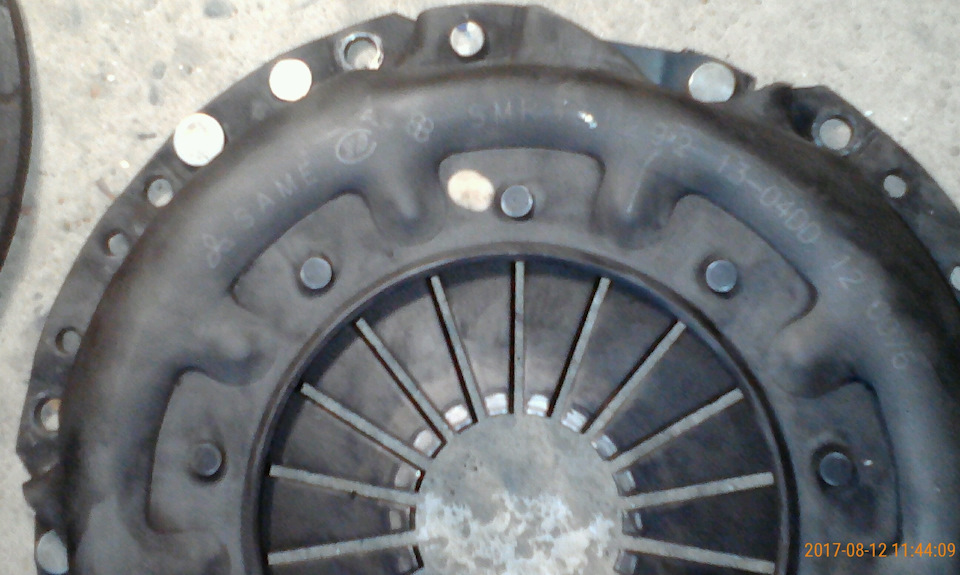

На фотке диск знакомого. Пробег примерно на нем тыс 85. Как сам видишь ему ещё ходить и ходить. Он делал движок и прменял на новый… теперь плюется. Сцепа уже хреново работает. А проехал тыс 15 всего.

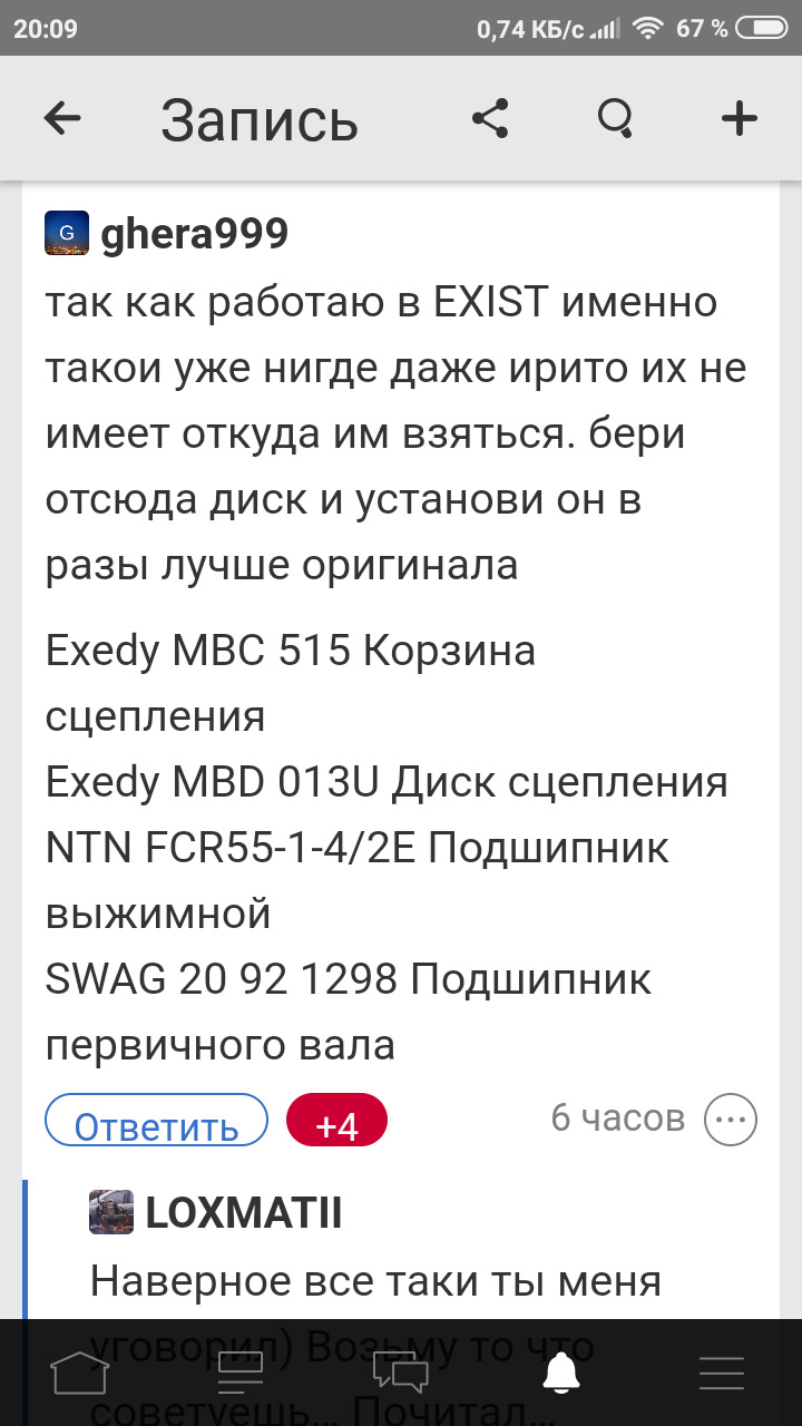

так как работаю в EXIST именно такои уже нигде даже ирито их не имеет откуда им взяться. бери отсюда диск и установи он в разы лучше оригинала
Exedy MBC 515 Корзина сцепления
Exedy MBD 013U Диск сцепления
NTN FCR55-1-4/2E Подшипник выжимной
SWAG 20 92 1298 Подшипник первичного вала

Наверное все таки ты меня уговорил) Возьму то что советуешь… Почитал… Нормальный комплект! Спасибо!

Там на картинке ОН. По факту не Он) я им писал. Спрашивал. В том то весь и прикол!
у тебя там есть номера на этом деталье, научись пользовать поисковик в любом браузере и счастье тебе придет
Умею лучше чем многие тут) вопрос что именно таких нигде найти не могу. Валео или ещё что нибудь другое по этому номеру навяливвют. Но не митцубОши)) в этом засада!
