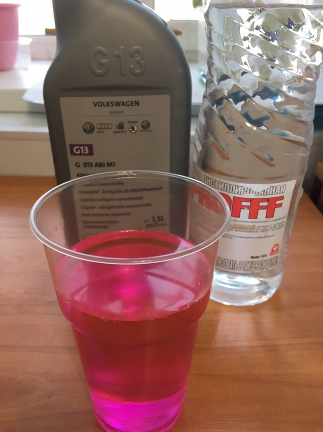

Всем добрый день. Утром запускаю мотор а мне выдает предупреждение : Долейте охлаждающей жидкости! Полез под капот смотреть уровень. Ниже минимума((( На фото можно разглядеть. Ладно, давай читать все что можно и где можно, что лить и сколько. Спасибо xam-006, подсказал мне клуб туарего водов, там ребята мне подсказали какой антифриз лить и как лить.Большое всем спасибо. В общем нашел два варианта : 1) G013774M2 — этот идет разведенный. 2) G013A8JM1 — этот концентрат, его надо разбавлять дистилированной водой 1/1. Проехав по магазинам нашел второй вариант, разбавил 200/200 грамм.Уровень стал чуть выше минимума, больше не стал лить посмотрю как будет дальше. Вообще опасаюсь что может уходить ОЖ через теплообменник, обязательно подниму этот вопрос на сервисе.Может кому то и пригодится данная информация, Такому же механику как я))) Всем спасибо и удачи на дорогах!

По сути можно лить любой с маркировкой g13, не только vw, а на доливку мастера рекомендуют лить не разбавленный, так как он разбавляется в зависимости от темперературных режимов работы автомобиля и какая там концентрация не известно, и заливая разбавленный можно ухудшить концентрацию антифиза (, поэтому и льют на доливку не разбавленный )! Пропорции для разбавления указаны под наклейкой на банке с концентратом )!

Если дело в 400 граммах, я бы долил просто воды, я так понимаю 100% уверенности какой именно залит, у вас нет, а мешать хоть и можно, но возможны варианты. А 400 грамм воды особо не понизят температуру замерзания.
Да G 13 был залит по прошлым заказ нарядам посмотрел. А так пусть стоит есть пить не просит.
понятно что Г13 но какой фирмы? официалы тоже могут залить разных фирм.
Конечно криминала не будет если смешать разных производителей, но на мой взгляд при малых обьемах проще долить воды, думаю разница будет он замерзать при -40 или при -38 не существенна.
Да так оно, я ваговский взял, думаю ОД тоже такой же льет.хотя всякое может быть тут я согласен.

главное не повторять этот фокус несколько раз подряд, а то можно доразбавлять до того что в один прекрасный день все это замерзнет.
Ну и конечно если это повторится, то стоит начать искать причину.

Не надо воды доливать — всё правильно вы сделали. G13 к любому залитому у вас антифризу можно доливать, производитель тут никакой роли не играет, важен только допуск. G11 вам явно не лили, а к G12 и выше можно G13 можно доливать безбоязненно. Но учитывая год выпуска, уверен, что у вас с завода G13 был.

тоже концентрат брал 2 года назад, сказать по правде с разбавлением не парился. первый раз на глаз налил дистиллированной и г13, потом вообще не разбавлял. На 2 года хватило в общем.
Надеюсь тоже щас все нормально будет
нормально, конечно, если на глазах не убегает) мне 2 года назад ОД сказал, что надо менять радиатор скорее всего, раз уровень понизился и ошибка горит, выкатив при этом ценник 50+))) я же решил понаблюдать, ну и форумы почитать. в итоге выяснилось, что в сильные морозы выдавливание воды из охлаждающей системы нормально, поэтому я и не разбавлял потом)
