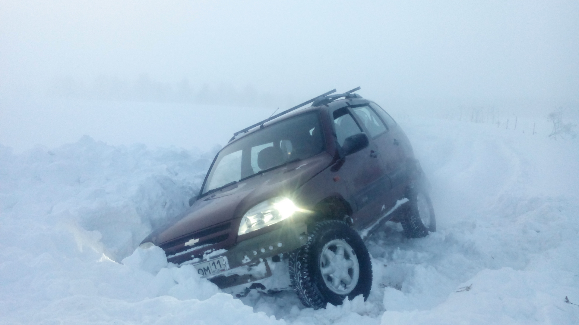

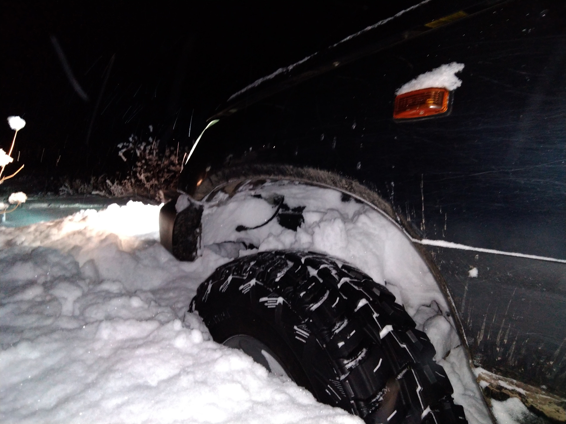

Всем привет . Вот и я решил съездить в заброшенную зимой деревню и испытать самоблок AVT 9 кг. который купил в сборе с редуктором, на большее пока не позволяют финансы а так много чего хочется изменить в трансмиссии авто . Съехал с асфальта и проехал примерно метров двести машина как начала прыгать думал раздатка в салон запрыгнет, решил стравится до 0.5 машина совсем по другому поехала спокойно двигая снег пока не нагребет по бампер дальше чистим не много и едем дальше и так около пяти километров, сначало в гору а потом с горы поехала отлично, больше всего боялся за полуоси но все обошлось и я вернулся назад по старому следу до трассы, в общей сложности поездка по бездорожью заняла около шести часов и к полуночи я был дома . Следующим этапом думаю поставить раздатку 3.1 и усиленные полуоси.

Вместо раскапывания я стал применять такой приём: едем пока машина может, чувствуем что замедляется, сдаем назад, и с большим ходом идем почти до нагребенной кучи снега, непосредственно перед ней сворачиваем в сторону, и примерно параллельно старому следу. Актуально для широкого места, поля например, на узкой тропе конечно не прокатит
Да когда везде грунт под снегом примерно ровный, а в моем случае слева посадки а справа пашня и ров, один раз в него съехал и не решился больше брать правее.
Канава да, лучше мимо нее чем в нее, блокировки не помогут) сьехал недавно на поле, снегом задуло вровень с остальным ее, не заметил
У вас снега намного больше смотрю.
Местами да, в этой канаве сильно больше метра было. А так 50-70, мне по бампер уже
0.5 опасно, у меня разбортировалось колесо
ОРВ диски в этом плане так себе, хамп у них слабо выраженный. На литье он больше, я по снегу до 0.3 сдувал, не разувался ни разу
А че брать тогда? Тайрлоки?
Можно конечно их взять, повозиться с ними, и потом выкинуть. Я бы просто поискал диски с высоким хампом, у них в маркировке JJ должно быть.
