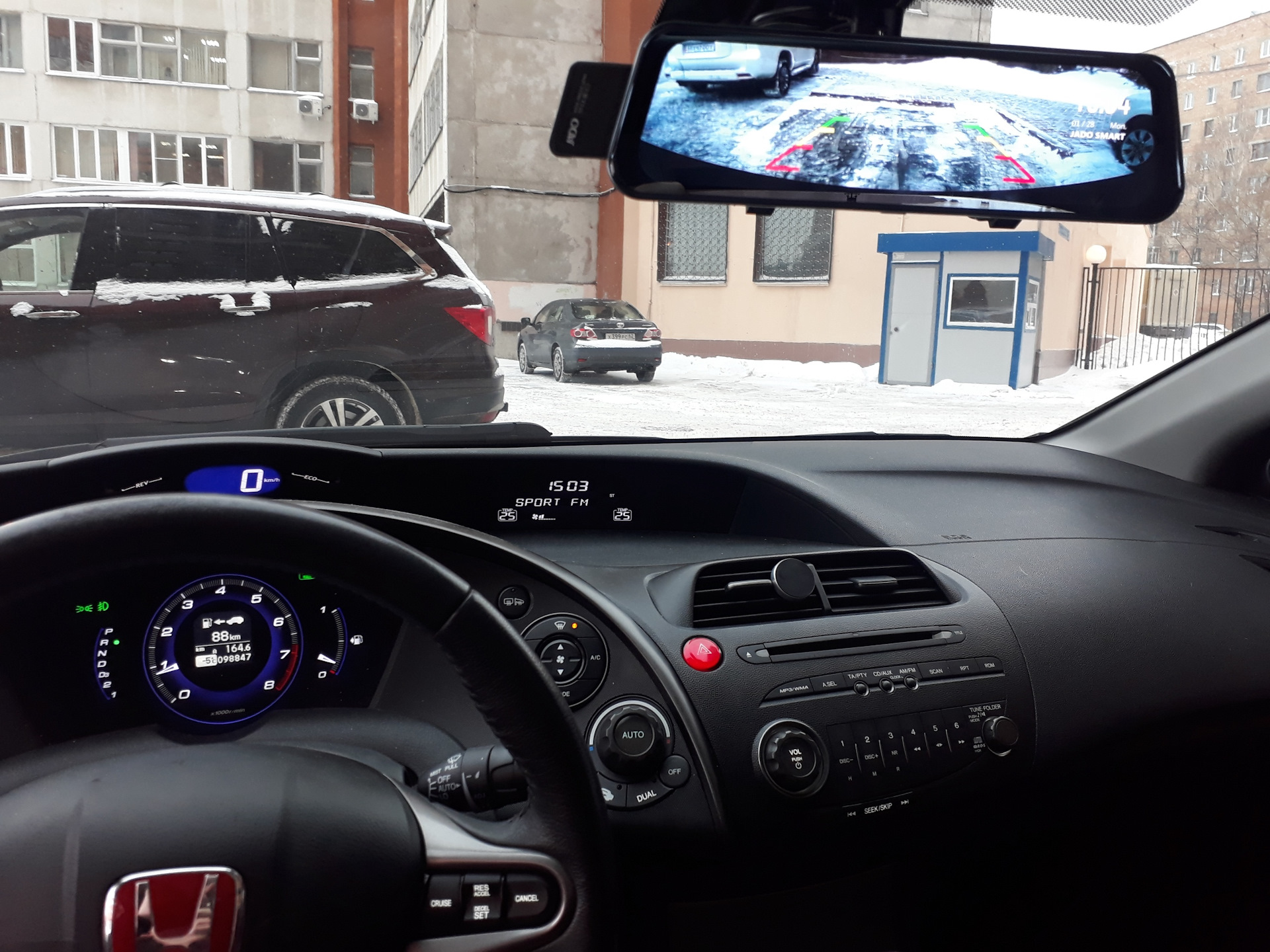

Проверил дома, все нормально. Примерил на свое штатное. Хрень. Мое родное зеркало оказалось слишком большим, широким. Видны края, нормально не поставишь. Расстроился, решил купить другое зеркало, на место штатного. Взял с разборки от Honda Pilot. Оно более узкое, чем мое, на длинной ножке, словом то, что нужно.
Поставил. Запитал от проводки. Камеру поставил внутри салона под спойлер. Всё работает. Поездил, сделал выводы. Расскажу об этом подробнее.

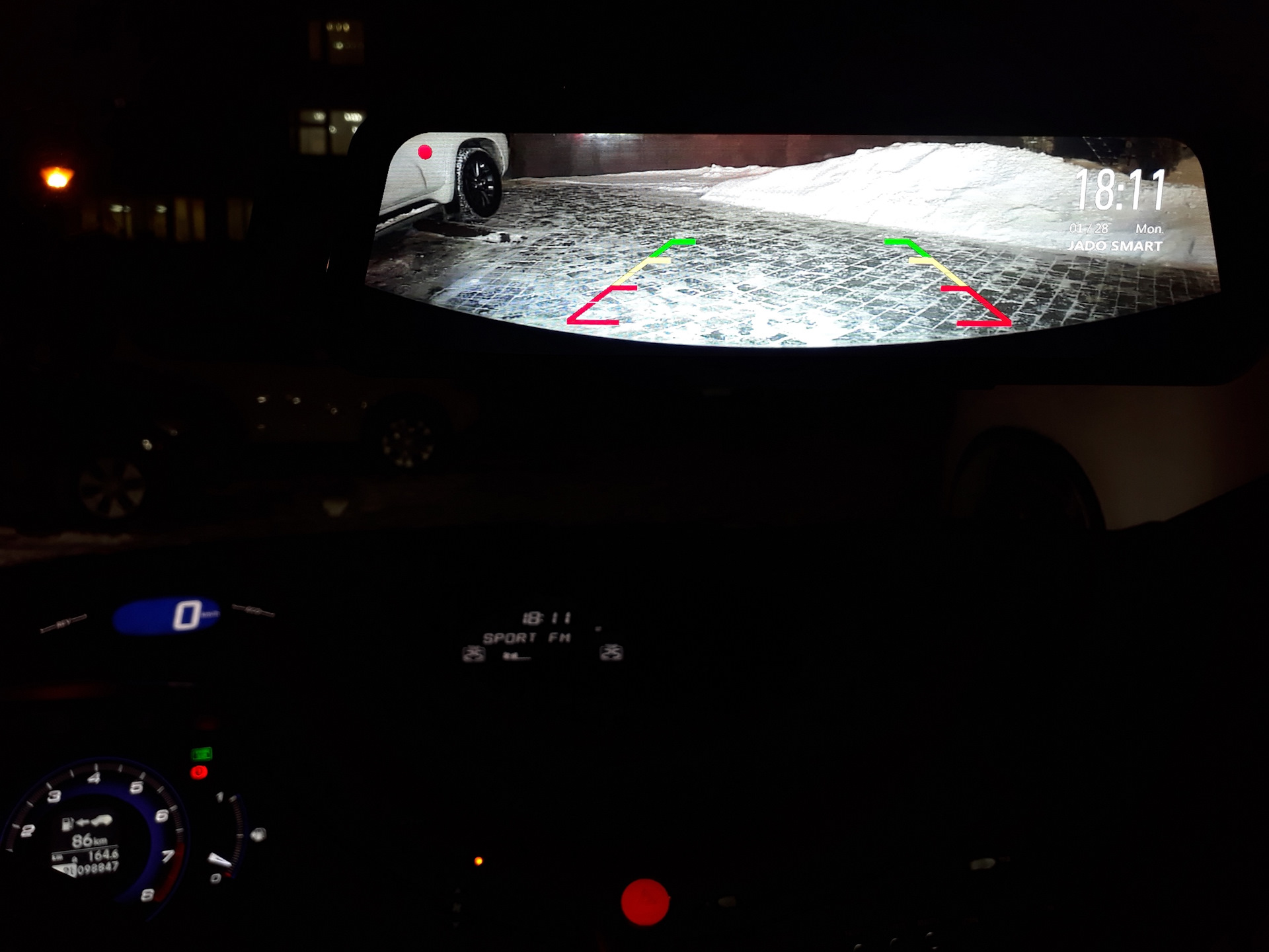

Выглядит довольно хорошо, в глаза, как что-то лишнее, не бросается. Камеры широкоугольные, как заявляет сам производитель обзор 120 градусов. В принципе, похоже на правду. Записывает видео одновременно в обе стороны, со звуком. Качество хорошее, что спереди, что сзади (сзади правда камера чуть хуже, чем спереди, но в целом тоже все хорошо). По умолчанию показывает вид с задней камеры (кстати неплохая альтернатива обычному зеркалу на самом деле). При включении задней передачи, автоматически включается парковочная камера (отдельный провод кинул на задний фонарь). Включается автоматически с зажиганием. Можно отключить экран, и будет как обычное зеркало (камеры все равно пишут в этот момент, удобно). Глаза не слепит, благо есть регулировка яркости. Поначалу было не привычно, потом освоился, очень даже удобно. Был один глюк в первый день. Как-то странно включалась и не запоминала дату и время. После полного сброса исчезла. Более нареканий нет.

Фото для наглядности:
Заранее прошу прощение за супер качество съемки с телефона
В живую все выглядит намного лучше.
Подытожив, могу сказать, что покупкой очень доволен! Зеркало реально стоит своих денег. Для тех, кто имеет проблемы с парковкой, самое то. Дополню пост, если будут какие-то неисправности. Всем удачи на дорогах!
