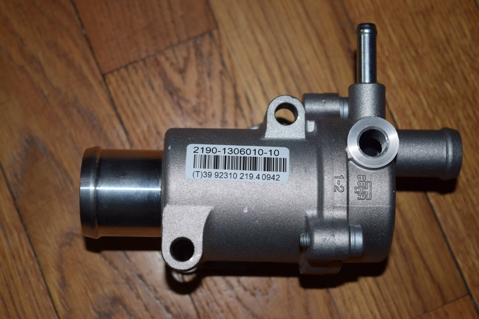

И так приступим к доработке термостата ВАЗ 2190.
Первое с чего я начал доработку, это доработал схему подключения термостата, чтобы было немного понятнее))
За это огромное спасибо FredFredFred,заметил недочет!
Следующая и пожалуй самая основная доработка, это установка другого термоэлемента от термостата WAHLER 3091.92D (92С). За это огромное спасибо BUBLS-64 и его подробной заметке о доработке Из БЖ BUBLS-64.
Наконец таки получив заказ, я сразу же приступил к внедрению его в термостат ВАЗ 2190.
От данного термостата нам понадобится лишь сам термоэлемент и пружина.
Разрезаем термостат по схеме, указанной на рисунке ниже, и извлекаем нужные нам элементы, далее внедряем их в термостат от Гранты!
Следующая доработка будет по внедрению в крышку термостата дополнительного штуцера, который будет осуществлять подачу ОХ на обогрев дроссельного узла. Сильно тут говорить не о чем, был куплен штуцер, просверлено отверстие в крышке и нарезана резьба. Далее устанавливаем штуцер через медную шайбу. Все тщательно промазав герметиком))
Повторюсь, от обходного контура радиатора печки (летний вариант) я пока решил отказаться. До весны поезжу с постоянно открытым краном печки, а потом видно будет))

А кто надоумил штуцер врезать в нижней точке корпуса?
Ведь воздух в жидкости всегда стремится вверх?
Отсутствие места в верхней части крышки, т.к там отвод под патрубок отопителя. Даже с таким расположением штуцера, вче прекрасно работало и наверное даже сейчас работает))

привет! заморачиваюсь на своей также сделать. так как я уже поменял до этого термостат на лузар мне пришлось купить бехр. я вот заметил на твоем корпусе под надписью бехр стоит цифра 1-2 это о чемто говорит? я спрашиваю потому что на моем 1-1 естли разница?
Честно, я сам не знаю)) может просто маркировки производителя!
