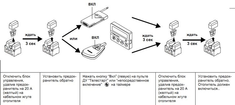

всем доброго дня, всем большое спасибо за советы и идее,
сегодня руки дошли и до топлевного насоса который подает дизель непосредственно на саму горелку, снял я его проверел все работает как и положено, трубопровод не забитый солярка тянется с бака, ну я решил собрать и попробывать в очередной рас ее запустить но как всегда одни неудачи .
приехал домой без настроения и полез дальше в нет, вычитал что нужно обнулить мозги самой вебасте вот даю ссылочку sorento.kia-club.ru/forum…opic.php?p=806225#p806947 после этой всей процедуры заработала как не в чем и не бывало проработала 15 минут в салоне теплота . всем большое спасибо всем очень благодарен
