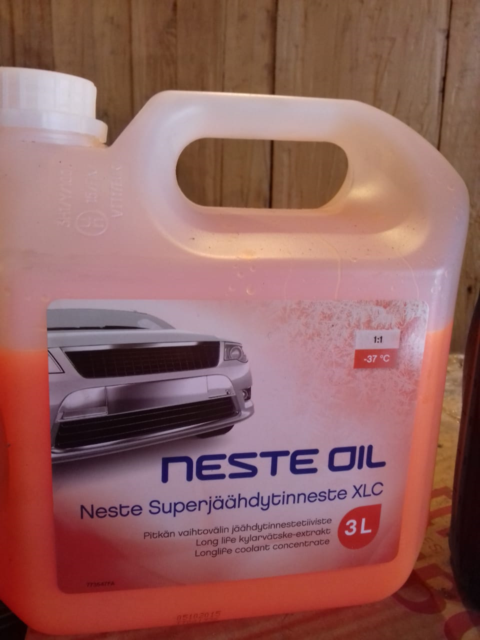

С охлаждающей мудрить тоже не стал и залил Neste, концентрат. Развел 1:1, заявленная температура до минус 37, для нашего региона считаю с избытком.
